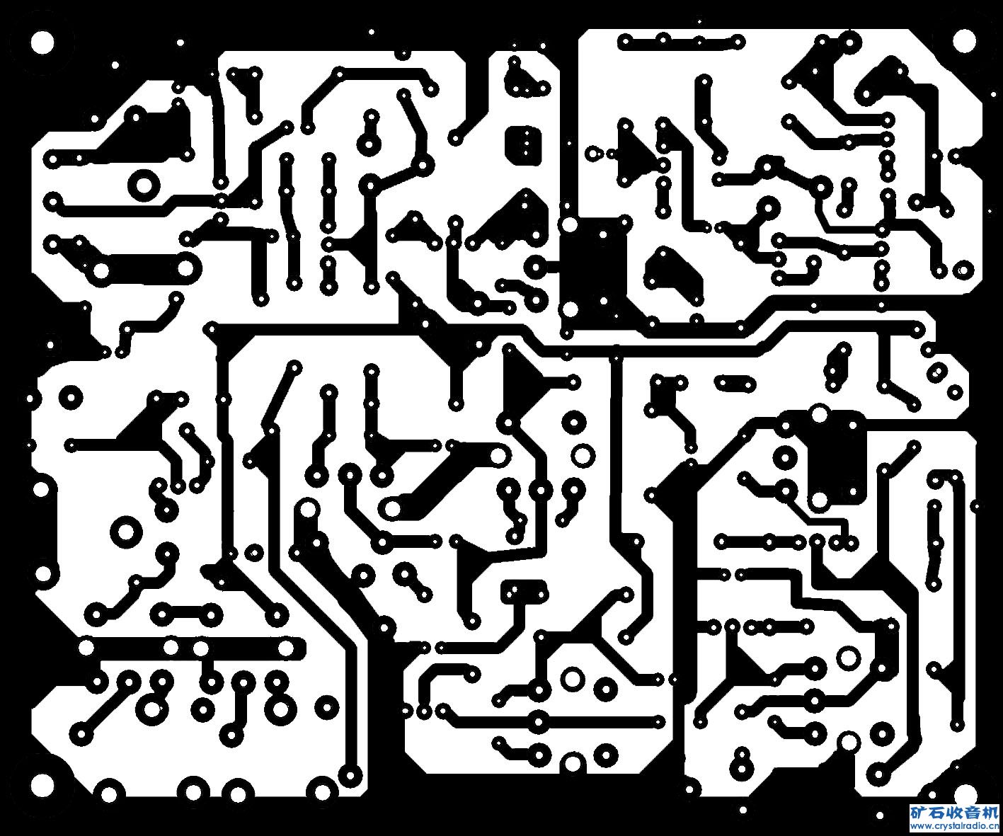

苏老师:
您的印板做得好漂亮!!!想请教一下您的印板实际尺寸是多少?谢谢!
印版尺寸为100×120mm

原帖由 ldhlw 于 2011-2-22 15:51 发表
楼主给出了洞洞板布局连线图,PCB的问题有了解决办法
您要PCB设计现传上,尺寸:120---100
发表于 2011-2-22 23:27:42 | 显示全部楼层
PCB都出来了,建议出套件吧

请教一下:电路中除了510P的用云母电容外,还有哪些重要电容要用云母电容?我手里有不少高频瓷片电容,但都是小容量的,图里那些几千P乃至零点几U的电容,使用普通瓷片电容可以吗?
谢谢

原帖由 xaf168 于 2011-3-18 23:03 发表
谢谢
对频率有影响的电容尽量用品质好点的,如果没有云母,用薄膜电容也行,其他用瓷片就可以。以下这个链接是我做的,pcb是moder老师绘制的,唯一不同的就是功放用了tea2025B。希望能给您做个参考。

回复 239# dongchana 的帖子
看了您的帖子,做得真不错。不怕您笑话,除了低放部分,以及电解电容外,我就是不知道图中哪些电容跟频率有关系
能指点一下吗?
