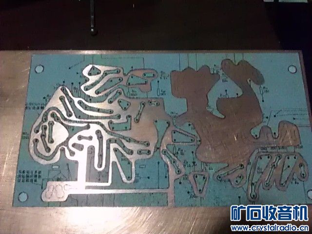

哪位大师有能画出3P5电路板电路图(PCB),用拍照原电路板方式生成jpeg格式的都成,我愿意搞成丝印版的方式出成品电路板,丝印方面也得了些经验。有意一起搞的坛友,请加我QQ:196167366

保尔 发表于 2013-1-8 13:26
我做的《超动态、宽频响收音机》的低放板!
好有耐心,一点一点描出来的,我打算用洞洞板做,原件现在也没齐活
期待原版的收音头
