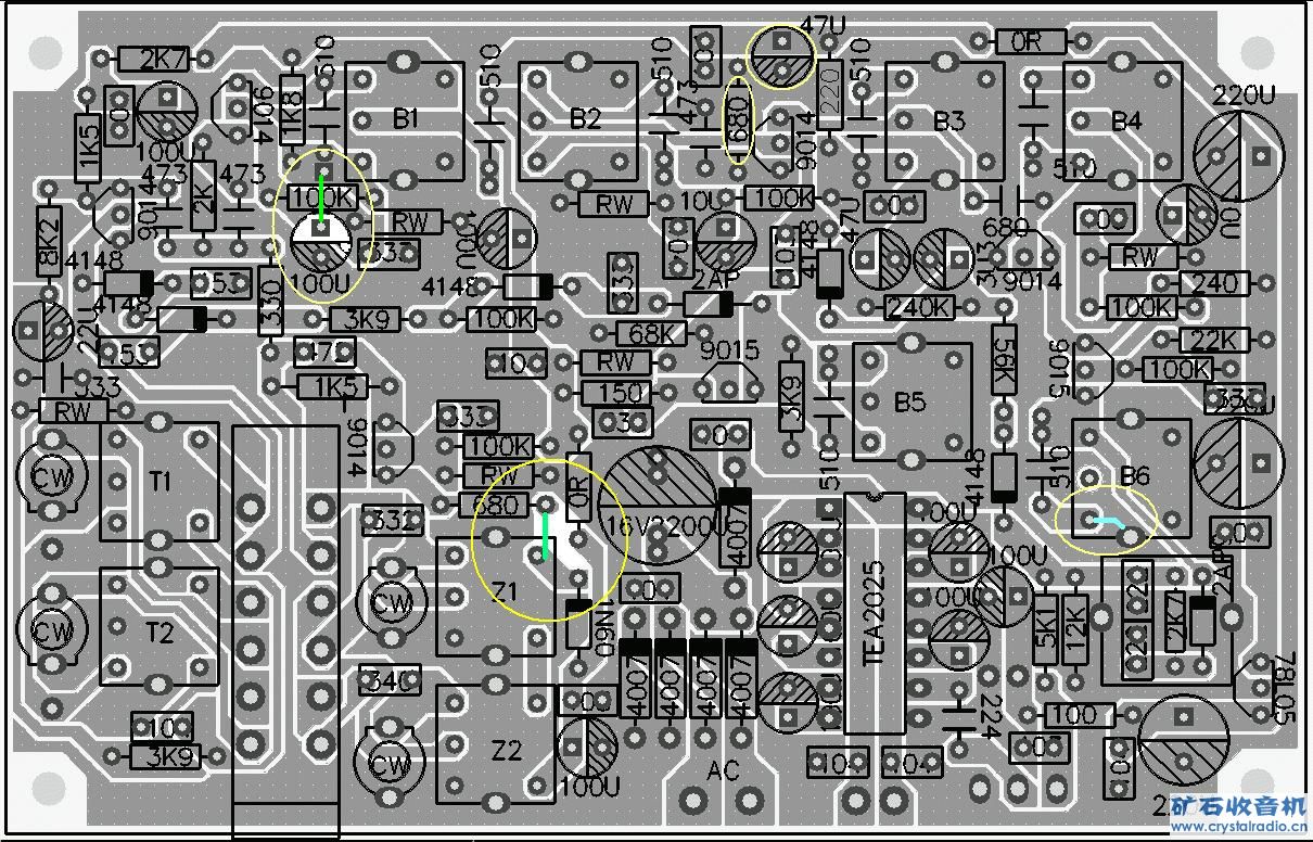

 楼主| 发表于 2010-3-6 16:27:49 | 显示全部楼层
回复 127# mzxwswswws 的帖子
慢!有两处需要修改。(他处请仔细核对后再用)

回复 129# moder 的帖子
moder能把最后更新的图弄成126楼第2图那个样子吗?那样我们仿制起来就非常方便了,谢谢!

 楼主| 发表于 2010-3-7 20:10:15 | 显示全部楼层
回复 131# mzxwswswws 的帖子
126楼第2图是已经改正了的。

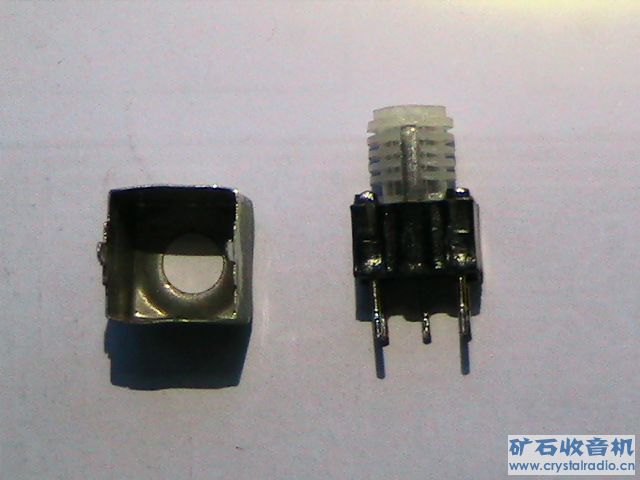

发表于 2010-3-24 18:15:57 | 显示全部楼层
求教元珍老师
元珍老师,今天找到一个电视中周(如图)这中周只有磁芯没磁帽。是否可以用来绕短波振荡线圈。另请教一下,按下图所示绕法来绕振荡线圈是否正确?望不吝赐教,谢谢!
 楼主| 发表于 2010-3-24 19:31:53 | 显示全部楼层
回复 139# mzxwswswws 的帖子
按您图上的绕法就行。
您只要注意一个原则:因为三极管B极与C极的信号是反相的关系,要形成正反馈产生振荡,就必须是,绕组接B极的头与接C极的头是反相关系即可。
如图,3接地,5接C极。

 楼主| 发表于 2010-3-24 19:45:57 | 显示全部楼层
我的短波振荡线圈也是调磁芯的,不同的是绕线部分不是开槽的,是光棍。
发表于 2010-3-24 20:32:42 | 显示全部楼层
回复 141# yuanzen 的帖子
元珍老师你好,谢谢你的指教,到我真的开工时可能还有许多问题要请教你。我虽然比较菜,但我相信有你和MODER这样的好老师,我的超动态的旧梦一定能圆。再次谢谢两位老师!
