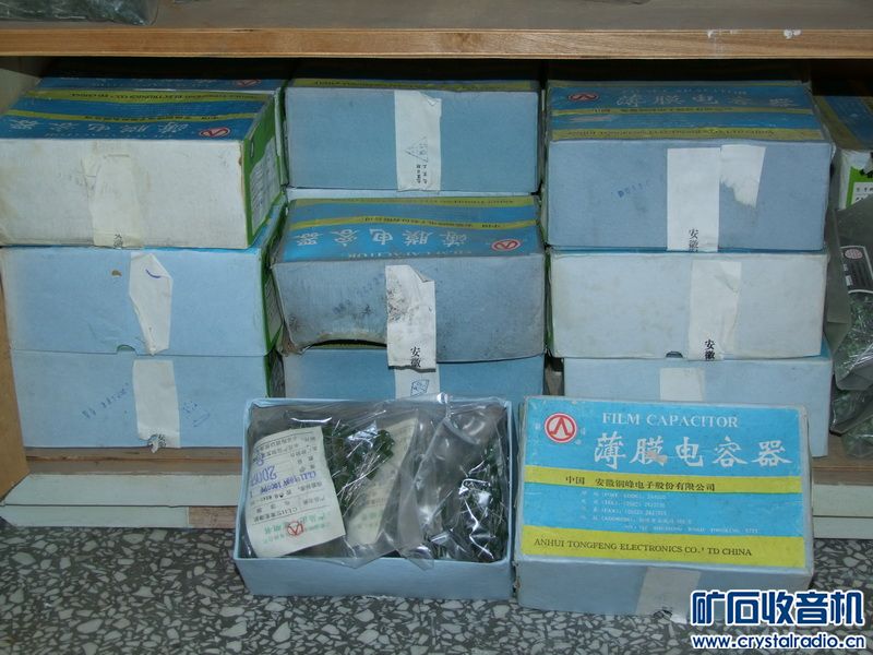

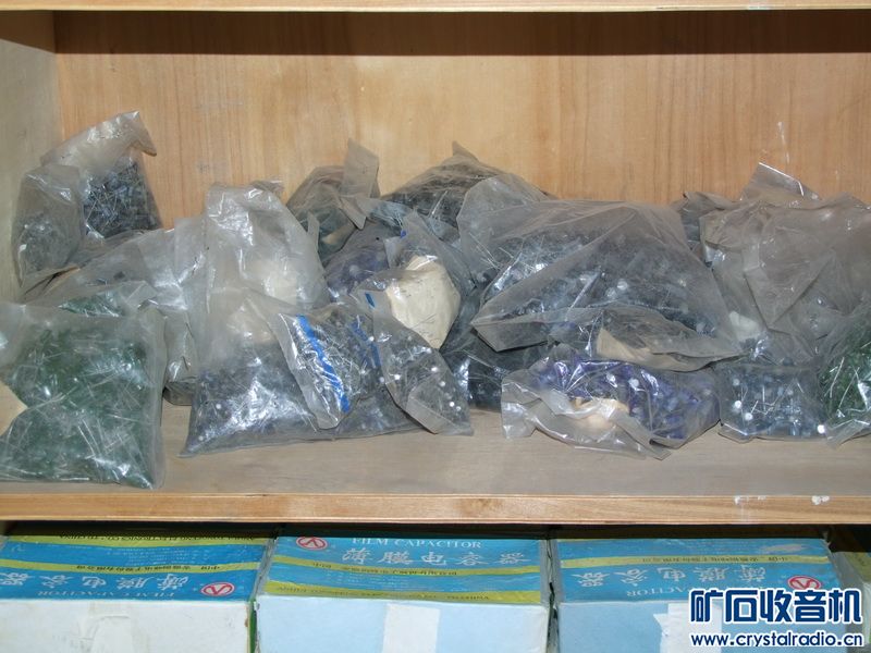

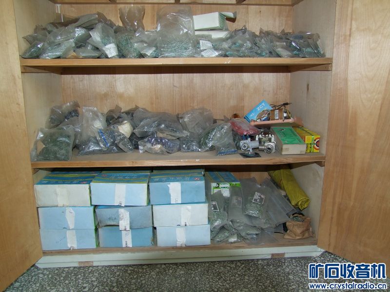

这板子太漂亮了,元件整齐,布局美观,大面积铺铜接地,堪称一绝。定稿了么?能不能组织套件啊,必要时我可以免费提供一些电阻电容以及联系制版事宜,手头有大量1/4瓦金膜电阻、涤纶电容,电解电容,愿为该套件促成尽微薄之力!
