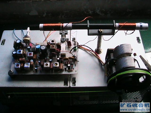

我的丑机已完成一半,再次请教元珍老师和MODER老师
我的丑机已完成一半,既有成功的喜悦又有失败的困惑。 照片 004.jpg 说成功是因为它响了,中波能收到本地转播的中央台和湖南台(短波因没有磁棒暂时不管)而且声音大音质好宽频特点已显现。说困惑是因为它只能收这两个台,灵敏度太低。估计还是调试出了问题,由于条件有限我是按曹老前辈的文章中用万能表和收音机(作信号源) 照片 005.jpg 为工具,反反复复调了几天,最后使我陷入困惑,无奈之下只有发帖求教。机器的状态:1、各三极管的工作点基本正确;2、频率范围也调好;3、统调没法做,因只能收两个台(一个600KH,一个1260KH)4、高放AGC的中周调节时没有任何反映,声音既不增大也不减小;5、检波输出级的中周调时有反应但不明显,其它中周调整时反应都很灵敏。请元珍老师和MODER老师以及坛内各路高手为我指点迷津。先谢谢各位了!

回复 156# mzxwswswws 的帖子
(4、高放AGC的中周调节时没有任何反映,声音既不增大也不减小;)
       高放AGC在收本地强台时才会起作用,中等强度的台是不起作用的。
(5、检波输出级的中周调时有反应但不明显)
       检波输出级的中周反应不用太明显,否则中频带宽会变窄的。
MODER老师说得对,必要时可用100K的可调电阻,便于调整。
请问:中周谐振电容您是用510P还是1000P?如果用1000P的,那么中放耦合电容需用1000P--1500P。

回复 159# yuanzen 的帖子
感谢MODER老师指点迷津,感谢元珍老师解惑除困。刚才我按MODER老师的指点,用100K电位器代替电阻,将基极电压调至3。4V时一切问都解决了!!!
我中周谐振电容是用1000P中放耦合电容是用1500P。
现在是下午4点,中波已能收4个台,比我那作信号源的春雷504的灵敏度还要高些了,多亏两位老师指点。现在我可以宣布,我的梦想基本实现,再次谢谢两位老师,谢谢为我做印板的MJA老师。
