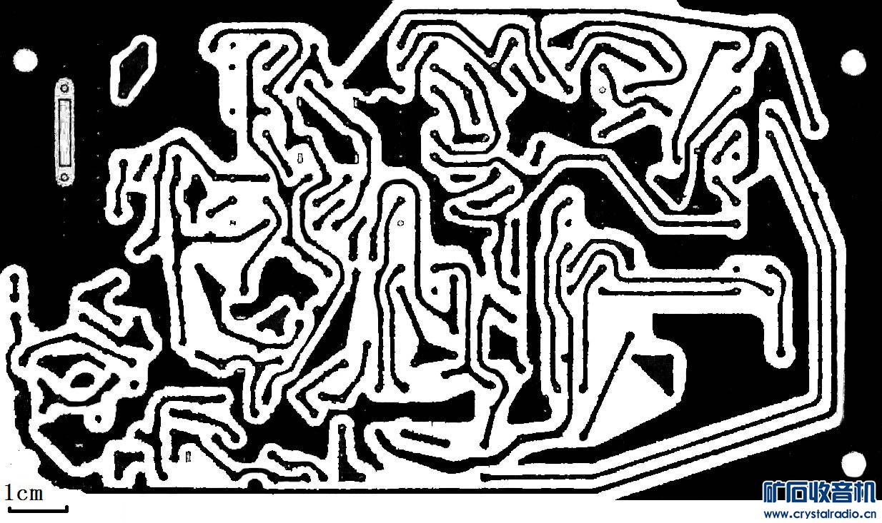

发表于 2013-1-14 16:55:30 | 显示全部楼层
梅干菜 发表于 2013-1-14 15:36
不知道我有没有重复发图。
坛里那位能把图中的电阻、电容、三极管等符号处理掉!
发表于 2013-1-14 19:20:18 来自手机 | 显示全部楼层
用画板对比度调高,黑白色'可以ps掉,手机上网不方便
发表于 2013-1-16 21:06:29 | 显示全部楼层
边缘比较毛躁,而且没有校对过,大家不要拍死我就满足了。
发表于 2013-1-16 21:38:28 | 显示全部楼层
看了以下,拿去打板可能不行吧!
发表于 2013-1-16 22:43:25 来自手机 | 显示全部楼层
保尔 发表于 2013-1-16 21:38
看了以下,拿去打板可能不行吧!
平整一下边缘和焊盘,热转印足够了。打板可以试试用布线软件按焊盘的位置重新走线。
发表于 2013-1-17 09:12:44 | 显示全部楼层
这电路我按牡丹942的板框设计了一个,准备装到牡丹942机壳内,但电路调试不成功.高放变频工作不正常,所以就搁置一边了.
发表于 2013-1-17 09:27:14 | 显示全部楼层
楼上,能不能把你画的原图分享下呢?
