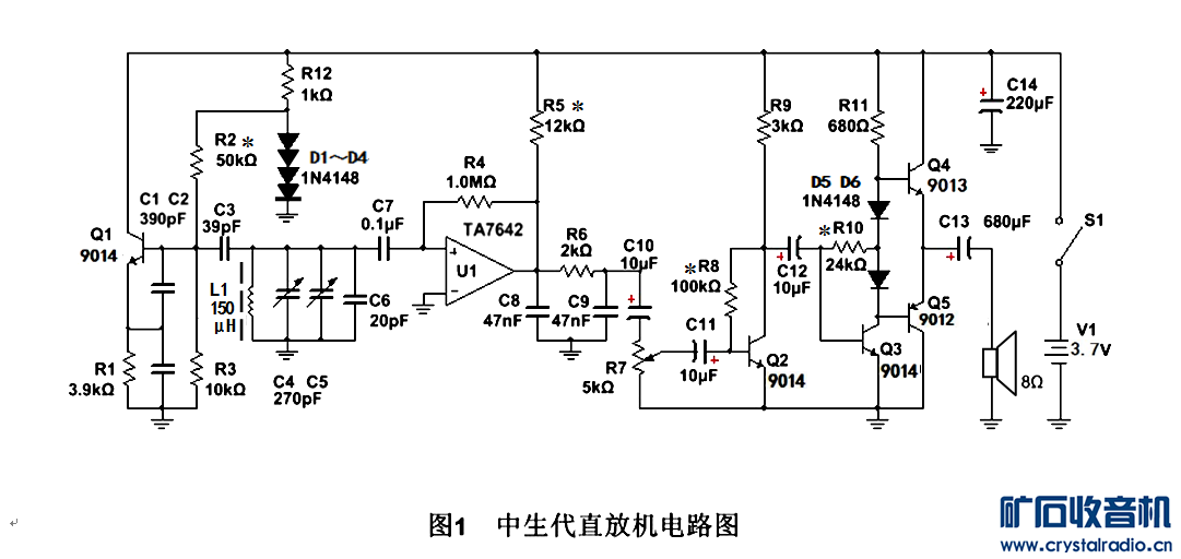

根据以上思路设计的直放机,经历了从简到繁,由繁返简的过程,几经优化,从根本上改变了直放机的面貌,从性能上可以与一般超外差机相提并论了,见图1。
工作原理:
磁性天线L1与C4~C6组成天线调谐回路,2×270Pf并联,可以降低磁性天线电感量,提高线圈Q值,使整个频段的灵敏度更均匀。Q1与R1~R3、C1~C3以及输入回路,组成天线自举放大电路,其结构是以考毕兹振荡器为基础,增加了C3,使其工作接近于临界放大状态,充分发挥考毕兹振荡电路的高稳定性,可以获得极高的稳定性,这是再生无法达到的。在考毕兹电路中插入C3,来控制反馈量,以降低电路增益。高频信号从C3耦合到Q1进行放大,再从C3反馈回到调谐回路,为调谐回路补充能量,合理选择C3的容量,可以在整个频段获得非常均匀的灵敏度。与一般的放大器不同,它的输入端也是输出端,提高了回路的Q值,向后级直接输出并联谐振的高幅度。电压增益较降压输出高出几十倍,选择性大幅度提高。
TA7642用于高放和检波。72dB的增益和30dB的AGC控制能力,不是简单电路能达到的,但实际应用中效果并不理想。但是强台却有很好的收听效果,这说明它需要一定的信号幅度,才能发挥正常的效能。它的输入阻抗极高,因此为了简化电路,使用高值电阻进行偏置,与调谐回路匹配。TA7642输出端滤波电容,C8、R5、C9组成滤波电路,滤除高频残余成分。
Q2等组成音频电压放大,Q3~Q5组成典型的OTL功放,因输出功率够用,舍去自举电路降低失真。Q3的偏流取自偏压二极管中点,可以隔离扬声器的有害反馈。

L1用φ10*140mm中波磁棒,φ0.1*31自制纱包线在无尼龙骨架上绕45T。9012、9013为对管,Q2、Q3的β约150~200,过大时应设10K的下偏流电阻。其它无特殊元件。

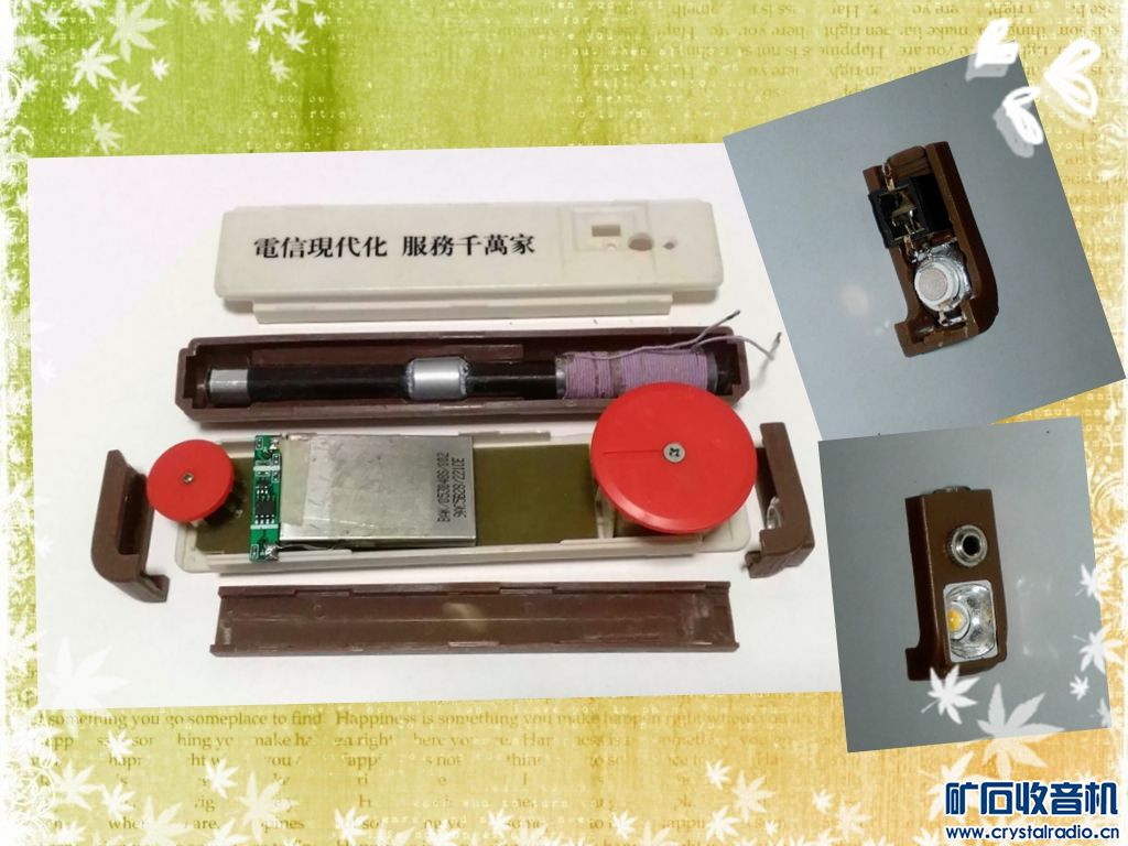

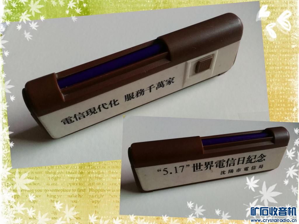

制作收音机,是一项系统性的工作,机壳是首先要考虑的,没有合适的机壳,只能是半成品。手上有一只比较古老的小验钞手电,是个纪念品,长条形,握持感极好,壳子厚实,没有螺丝,完全拼装,外观好无碰伤,正适合做收音机,可以装140mm的磁棒。
这个机壳简直就是在等待我这部中生代直放机的诞生!

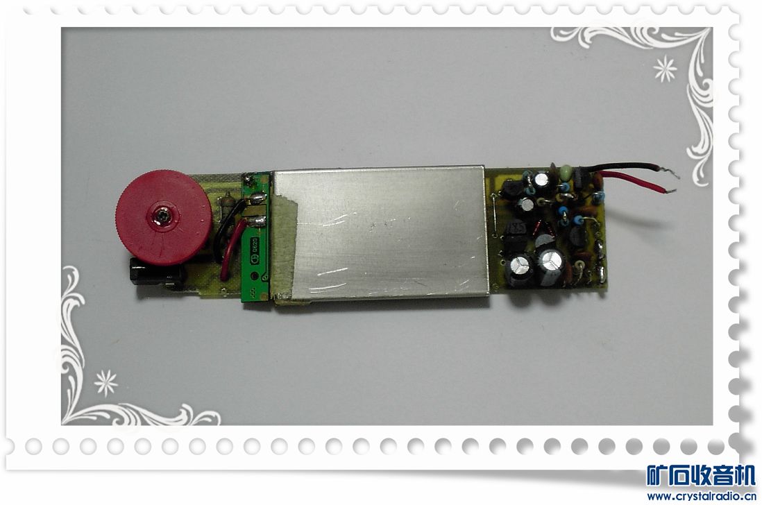

机壳的右端恰巧放双连,无需螺丝固定,尽管我也在前壳上钻了螺丝孔。磁棒正好放到原来紫外线灯管位置。线路板只有105*20mm大小,四分之三的地方用来放锂电池和音量电位器,元件位置大约20*22mm,仅是一只双连所占的面积,很有挑战性。
右侧端盖上加了耳机插座和LED灯珠,用AB胶固定,照明功能还是很实用的。
正面壳上开孔装一只一寸超薄小喇叭,本来要装一对,无奈坏掉一个,好吧,天地尚且不周,况人事乎。

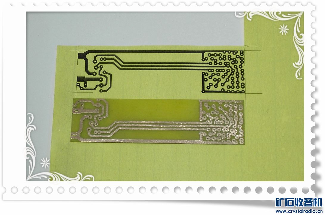

由于元件所占PCB的面积太小,无法正常使用元件封装制版,只好在sprint layout6.0中单独放置焊盘制作。好在电路图较简单,已经烂熟于胸,顺利完成,打印、热转印、腐蚀终于出炉了。
全部元件焊好,有了密集恐惧症的征兆。

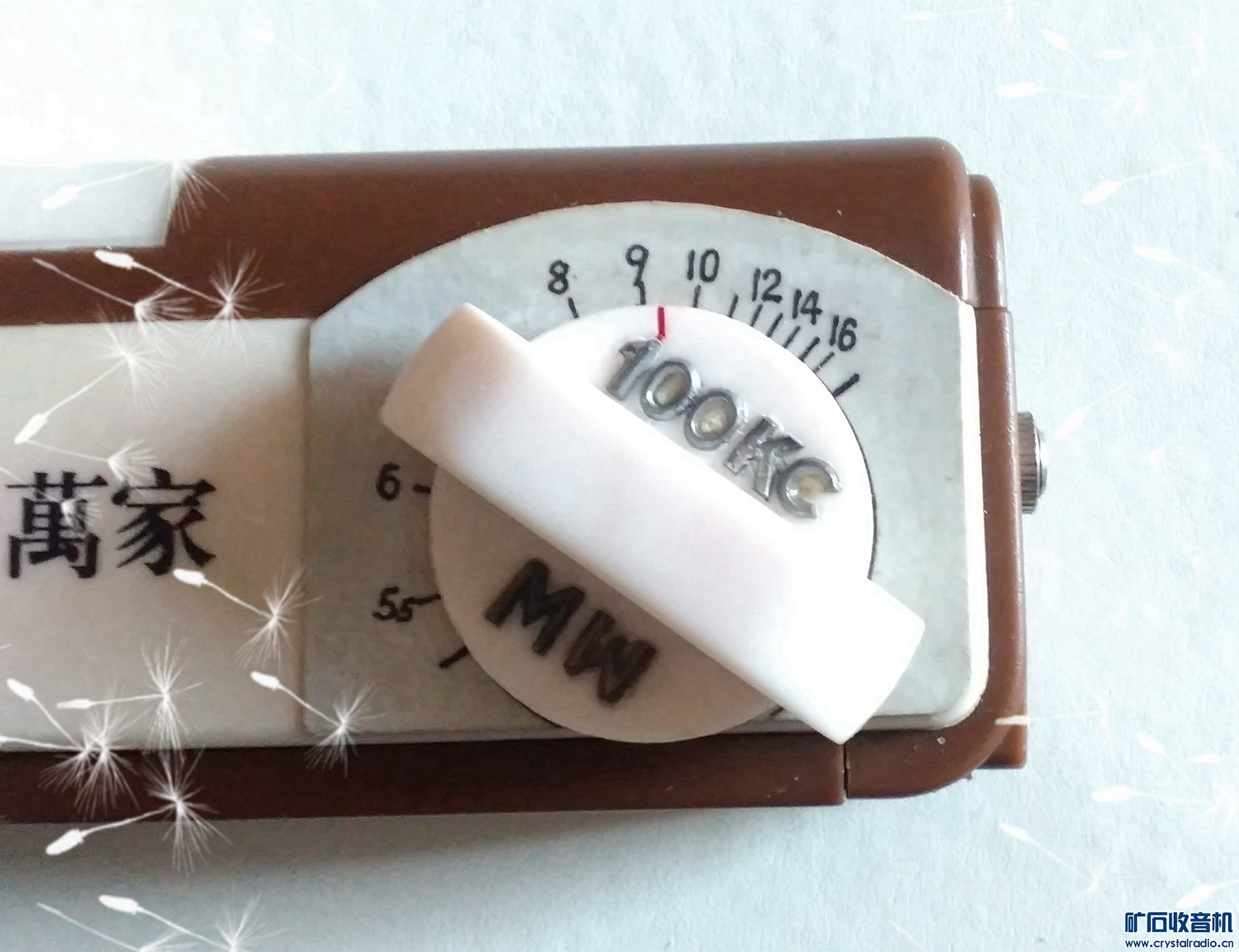

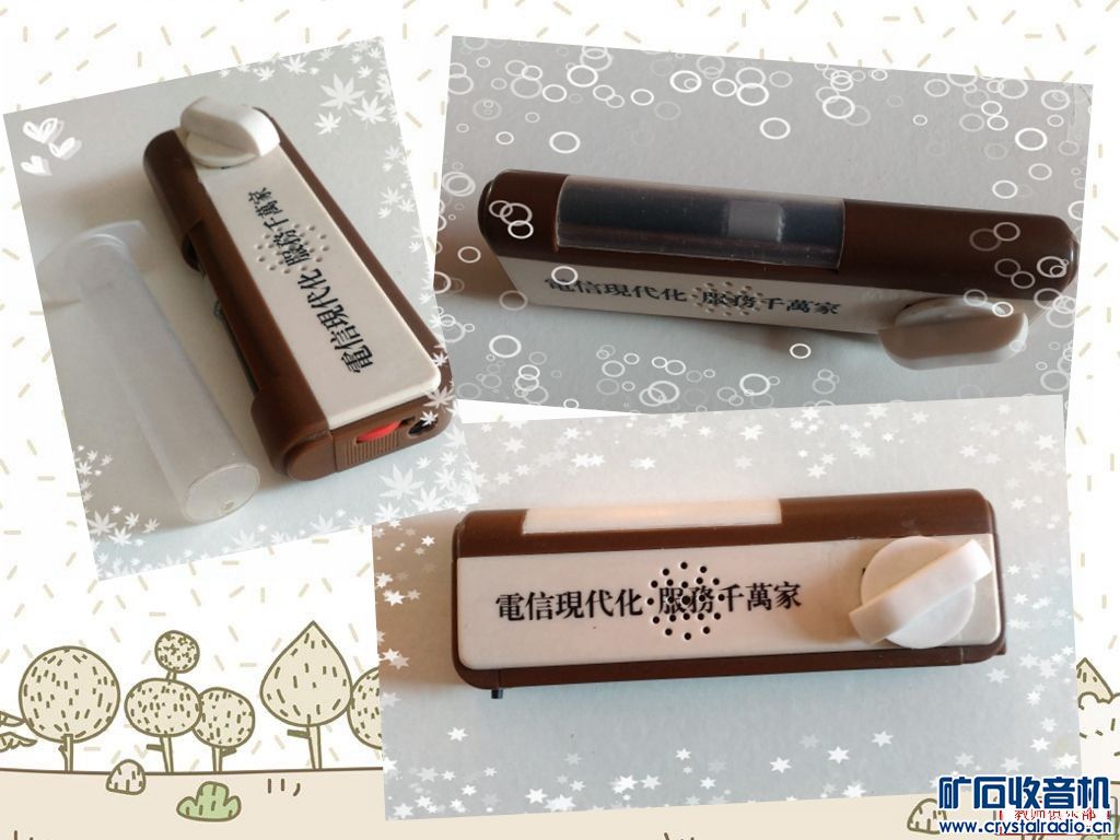

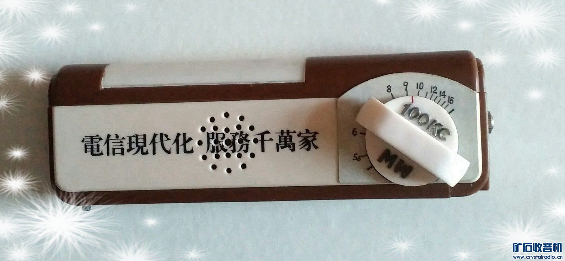

拼装起来发现,红色的调谐盘太突兀,不协调,找到一个饮水机的定时旋钮,白色钮子与机壳风格十分和谐,于是铣薄,修了轴孔装好,调台时手感比拔轮好得多。原来的紫外线灯窗口要封起来,用的是20mL注射器外壳,切下一部分,用硅酮胶粘好。
最后用信号发生器标定频点,在打印纸上手画的刻度盘,用清漆贴到铝片上,再喷清漆将纸润透,烘干后用硅胶粘到外壳上。旋钮上用胶粘上了铅字。
最后完成的样子:

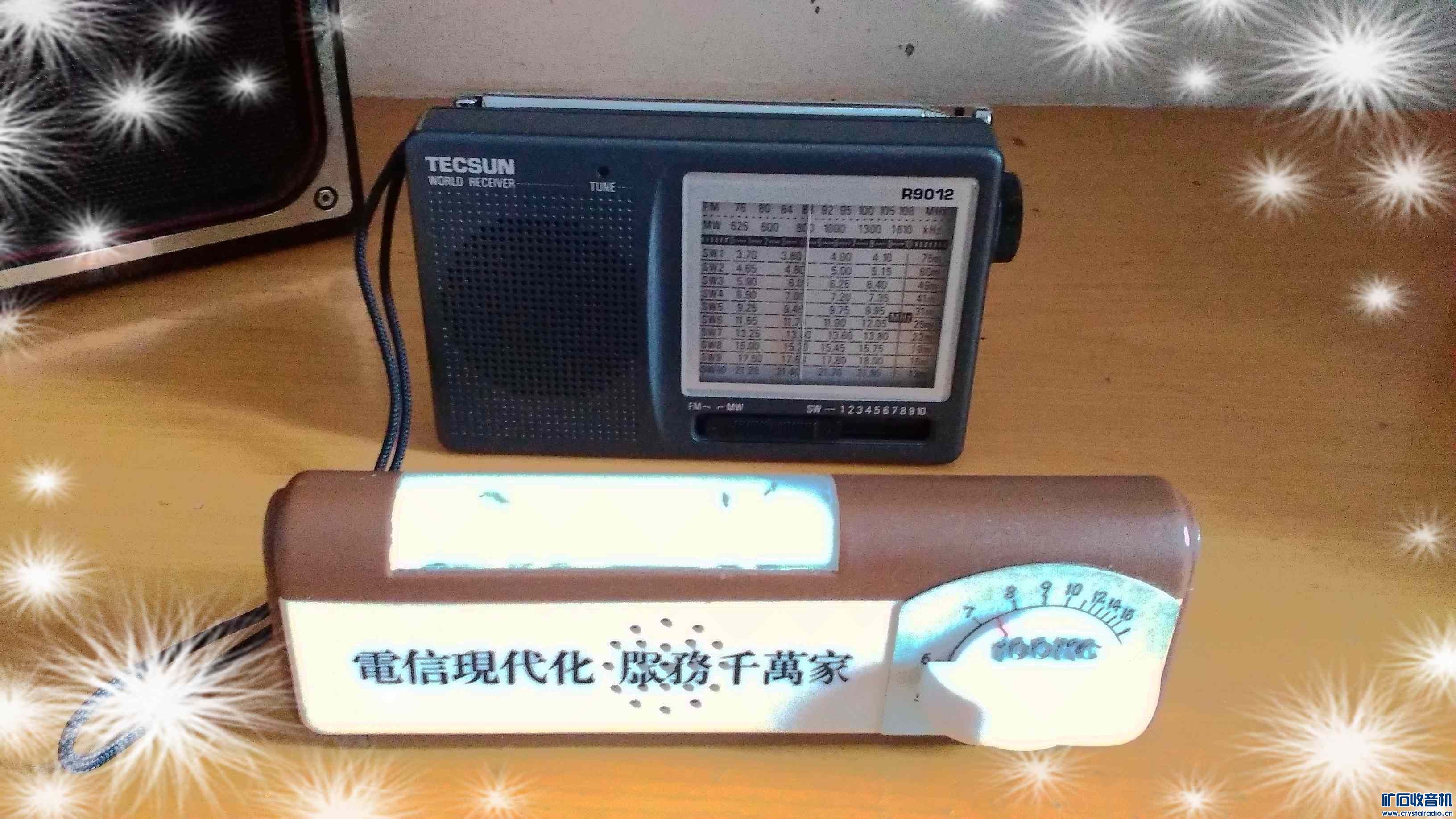

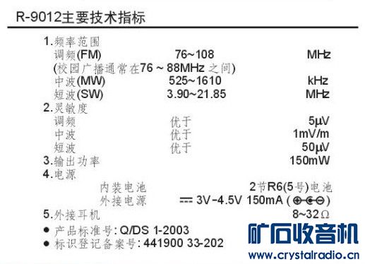

收听环境:楼群(六层)中二楼,框架结构,屏蔽作用较强,电磁干扰严重,白天收台不如晚间多,但晚间可比性较差。选择在下午干扰较小的时段在室内进行对比收听。因手中没有分立元件超外差新机,以一部德生R9012新机为参考,其灵敏度与七管超外差机相同,其性能高于常见的分立元件外差机,技术指标见图:
视频见:http://v.youku.com/v_show/id_XMjQ3MjU0ODQ4MA==.html
收听对比情况:
灵敏度:在固定位置,固定的天线方向收听,德生能收到声音清晰的14个台,自制收音机可以收到19个,灵敏度高于德生。
选择性:低端和高端强台处有轻微的窜台现象,较德生差。
信噪比:自制机本低噪声很低,无台处非常安静,无论强台还是弱台,信噪比都比德生高得多。
音质:自制机音质明显比德生好,音色纯正舒展,久听不厌。
由此可见,自制直放机的综合性能超过了德生9012,但选择性还有提升的空间,综合性能与七管超外差机及同级别集成电路外差机相当。

看了视频,这个电路的选择性不错。
这种正反馈电路一般被称为“Q值倍增器”,简单并联在LC两端就能提高Q值。
这个电路成功的关键在于整个调谐回路的空载Q值较低(调谐回路使用了大电容小电感,Q值不易做高。39P电容在1MHz的阻抗约4k,等效并联有较小的R3(10k)),然后使用Q值倍增器提高有载Q值。这种“先抑后扬”的策略,使得Q值变化在整个频率范围内比较均匀,不易自激。而普通LC回路在电容量大幅度变化时,Q值变化很剧烈,不容易在整个频率范围内施加稳定的再生。

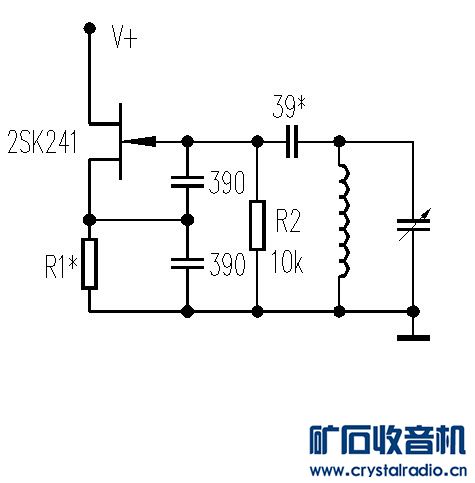

请愿谅一个学建筑学的业余爱好者提一些幼稚的问题,因爱好无线电差点耽误了考大学,阴差阳错又考了建筑学,但业余爱好一直没有放弃,纯瞎捣鼓,没有理论知识,要定性定量分析有点难。照这个线路可以吗?请老师指教。 震荡.jpg

呵,Q1部分真是个亮点!通过外来信号牵引Q1的振荡,从而在谐振频率处产生幅度较大的信号,这是一种思路独特的再生!
从原理上来看,Q1的工作最好处于振荡与非振荡的临界状态,一旦有信号就会被激发而产生衰减振荡。这里的调整是个技术活。不管怎么说,都得点个赞!
