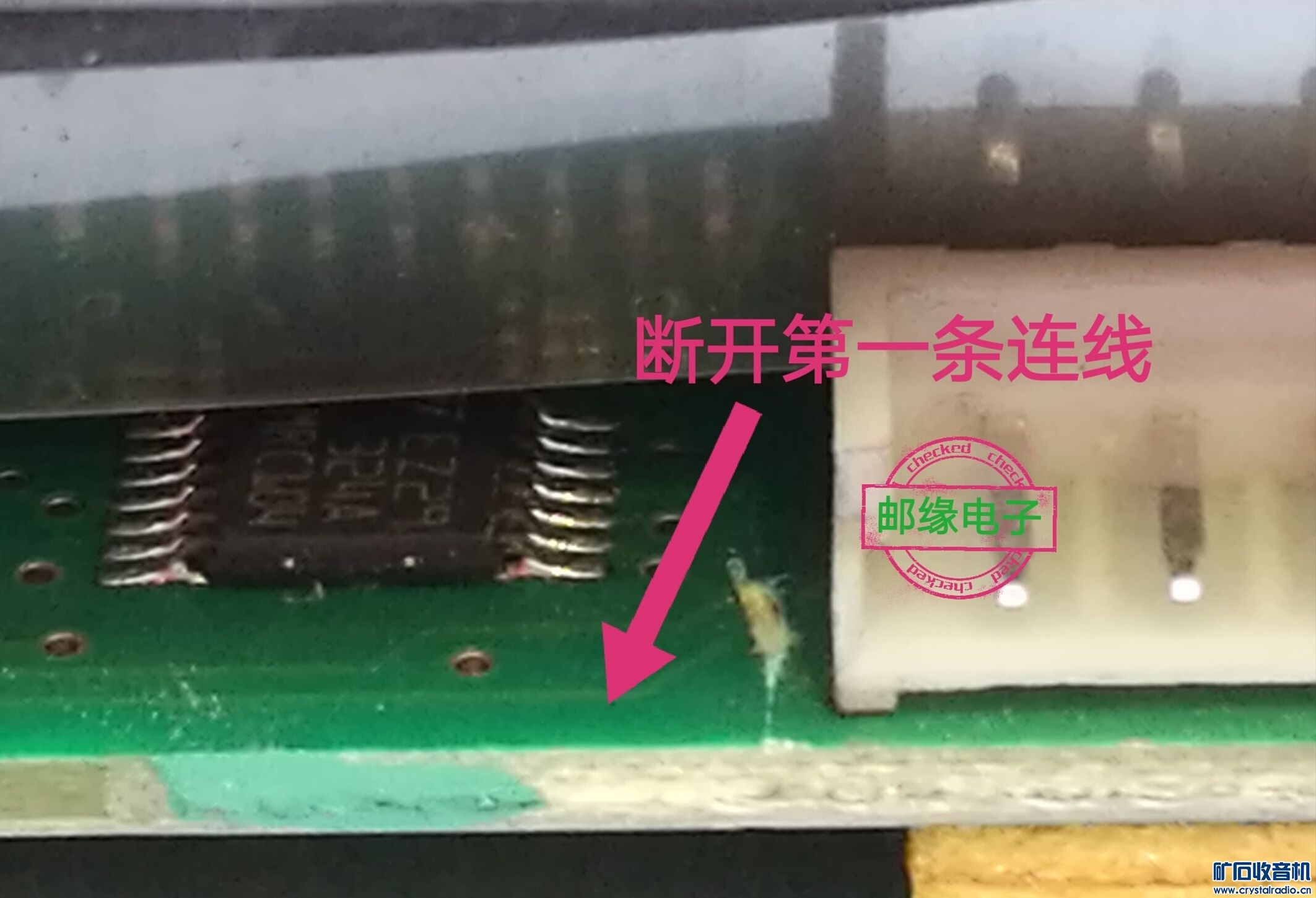

又买了2个研究,终于可以又快又方便的改装了,现在可快速改去保护,12.2-17.6V可调,有时间拍照上图分享
耐心等待。
发表于 2017-12-16 10:56:54 来自手机 | 显示全部楼层

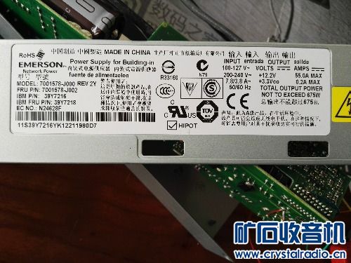

电脑发图不行,用手机试试,我买的那个如图上比大师改的多了贴片三极管
发表于 2017-12-16 11:00:27 | 显示全部楼层
终于把图发上来了,第三个图中蓝色引线上比大师那款多了三个贴片管子,,当时买时没管电源型号,按贴子上没改成
发表于 2018-1-19 21:36:19 | 显示全部楼层
我也有两个这种电源, 指导一下。 我也改装一个。

1、按34楼ax3166老师提供的方法进行改动,可完美调压,直接串一个2K7的电阻,输出16V,由于考虑到输出电容的耐压,没有再往上调。
2、风扇加12V稳压,不影响调速,估计12V是风扇测速电路的供电,而风扇的供电是白线。
