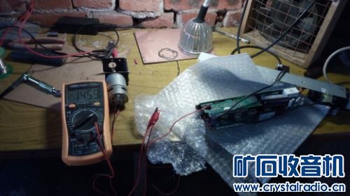

在x宝买的ibmx3550服务器电源二个70包邮,在网上找了半天都没找到改压方法,没办法只有自己摸索着改!改了一天总算成功了!空载启动短接金手指上面左边两个,短接后有12.2v电压输出,可调脚在左边两排脚的从外数里面那个第八脚!接10k电位器中间脚,从输出电容正负极接两线到电位器两脚!可调到13v就保护,拆左边控制板上面第一个光藕左边引脚的电阻电压限制解除,试了下调到20v以上就没敢调了,因为输出电容只有16v怕炸电容!有人说可调到30多伏不知是否真的,有空换电容后再试!

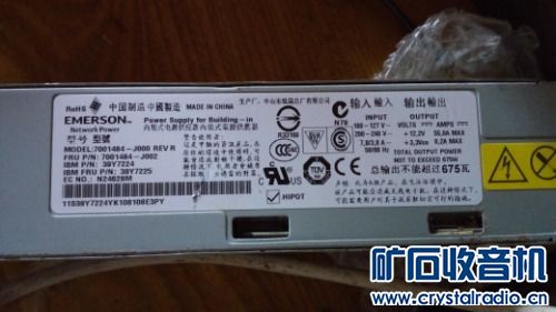

发表于 2016-11-22 15:36:08 | 显示全部楼层
艾默生的电源
 楼主| 发表于 2016-11-22 15:36:58 来自手机 | 显示全部楼层
刚改完就发贴,说明还不够详细,测试还不够全,有空测完再上图详解!
 楼主| 发表于 2016-11-22 15:40:43 来自手机 | 显示全部楼层
调整脚的地方,也可从下面引线
 楼主| 发表于 2016-11-22 15:42:42 来自手机 | 显示全部楼层
罗技大革命 发表于 2016-11-22 15:36
艾默生的电源
是艾默生的,用在ibmx3550服务器
发表于 2016-11-22 15:44:22 | 显示全部楼层
音影相随 发表于 2016-11-22 15:42
是艾默生的,用在ibmx3550服务器
记得华为的基站电源业务就卖给了艾默生
发表于 2016-11-22 20:26:05 来自手机 | 显示全部楼层
老师改好后.带负载测试没有。

 楼主| 发表于 2016-11-22 21:50:31 来自手机 | 显示全部楼层
ax3166 发表于 2016-11-22 20:26
老师改好后.带负载测试没有。
带了个775电机试了下很暴力,没有压降!
