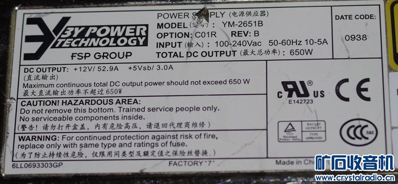

这就是我以前买的电源,到现在也没使用。第一:风扇声音十分的洪亮,第二:想改成13.8V,可不知从哪下手,没那水平。请老师帮忙,谢谢!
发表于 2016-12-9 14:54:16 | 显示全部楼层
这是电源的标牌。
发表于 2016-12-9 16:11:58 来自手机 | 显示全部楼层
好复杂         啊!
发表于 2016-12-9 16:21:04 | 显示全部楼层
你这个电源跟图片上的不一样,那个改法不一定能成功,你拆开重新发帖让更多的老师看看吧

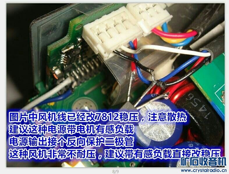

发表于 2017-1-3 18:23:15 | 显示全部楼层
ax3166 发表于 2016-12-1 18:30
又在网上找到了一个方法发上来供大家残酷
请问用7812稳压后,风机还能智能控制转速吗?
发表于 2017-1-3 20:00:02 | 显示全部楼层
可以试试接7805,我的就是这样改。要不可以加电阻限流。 94E1A97F2BAF33E381A04A6A13911E35.jpg 196BED3F61452D20ACAA52990BF53FDB.jpg
发表于 2017-1-3 23:48:02 | 显示全部楼层
你小负载用的吧,要是用7805 满载运行能行吗?比如原来超过30A电流,风扇全速暴力运行,但你只供5V给它,不是要过温保护了么?
