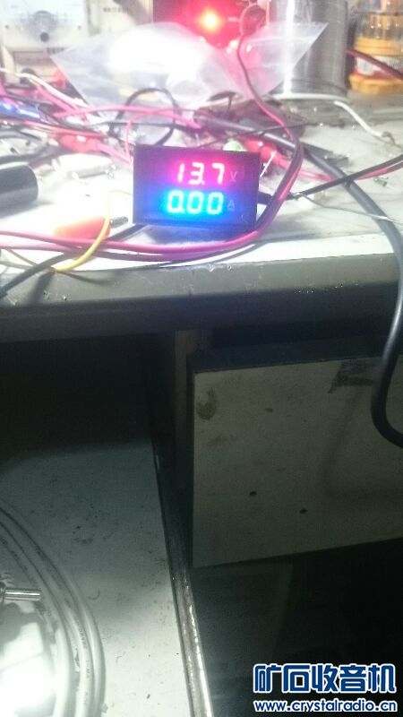

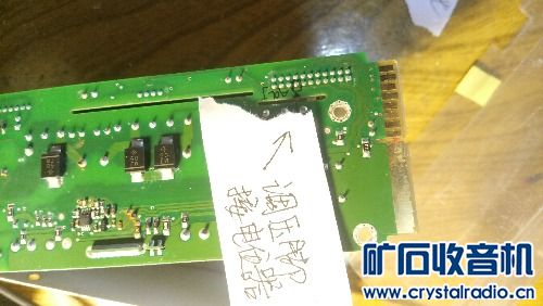

发表于 2016-11-27 07:33:33 来自手机 | 显示全部楼层
音影相随 发表于 2016-11-26 23:02
只试了12v往上调,没换电容时调到二十伏以上,换电容后不知怎得只调到十七伏左右,电位器500~1k,要那种 ...
这个电源我也改了.用的是10k的电位器.电压可以从12.2到13.8伏之间调整.充电试验了一夜没有烧电位器。还有原来的电容最好不要换。你的拆除的电阻能不能拍个清晰图片发来看看。谢谢
发表于 2016-11-27 07:35:58 来自手机 | 显示全部楼层
ax3166 发表于 2016-11-27 07:33
这个电源我也改了.用的是10k的电位器.电压可以从12.2到13.8伏之间调整.充电试验了一夜没有烧电位器。还有 ...
电压最高13.7伏。。。。。

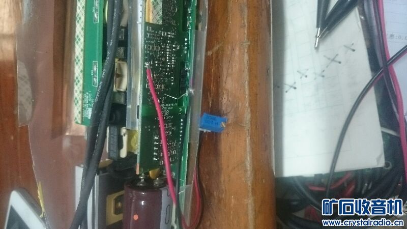

 楼主| 发表于 2016-11-28 19:25:04 来自手机 | 显示全部楼层
电位器接2脚,一脚接调整端一脚接电容地,不换电容可12.2V调到16V,再高电容可能会爆
 楼主| 发表于 2016-11-28 19:27:26 来自手机 | 显示全部楼层
注意是接输出电容地,别接大电容那里

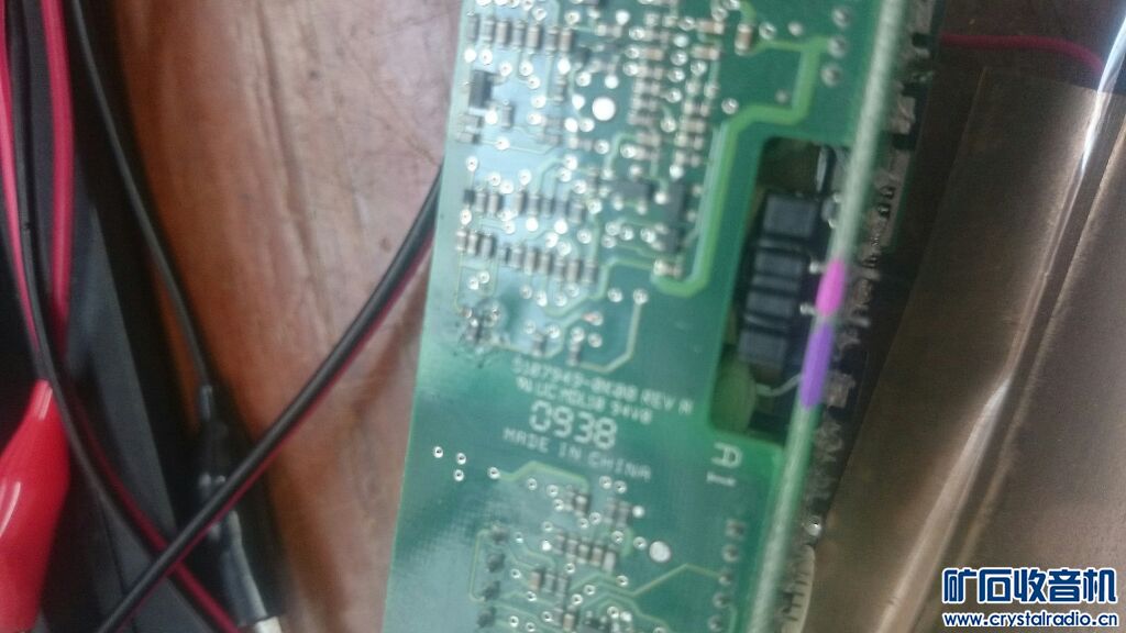

 楼主| 发表于 2016-11-28 23:43:54 来自手机 | 显示全部楼层
具体啥情况不是很清楚,开始实验时好像有电阻被弄掉了,之后断开光藕的电阻被我调到了20v!我在找找原因
发表于 2016-11-29 07:20:22 来自手机 | 显示全部楼层
我现在在试验。可能那个电阻不是信号过压检测电阻。我现在在断开电阻的地方接了个10K可调
发表于 2016-11-29 08:42:49 来自手机 | 显示全部楼层
老师你那个光藕的电阻是不是你图片上断开的那个电阻
