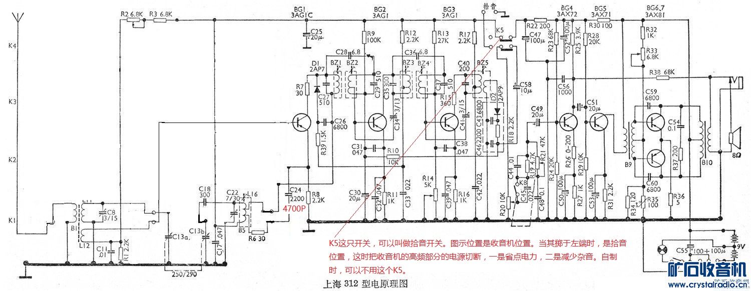

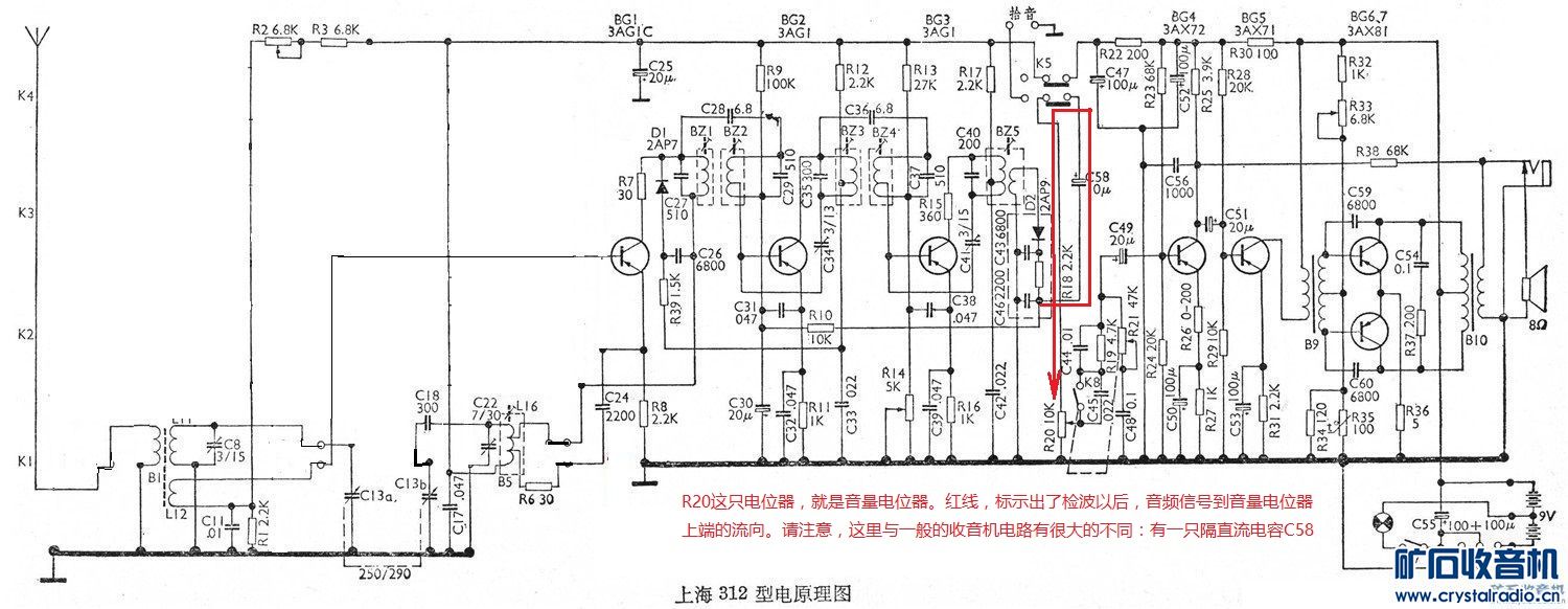

 楼主| 发表于 2017-2-12 17:01:44 | 显示全部楼层
xinjun5557 发表于 2017-2-12 16:38
你好,超版。上海312电路中的音量控制部分有点“眼花缭乱”,看不懂,K8是什么意思?谢谢!
这部分电路,真的有点与我们常见的收音机电路有很大的不同之处。

在试制时,可以暂时不要安装音调控制部分的元件,而直接把C49的左端,接到音量电位器的中间抽头上。

我对那只C58,一直是很纠结的。
