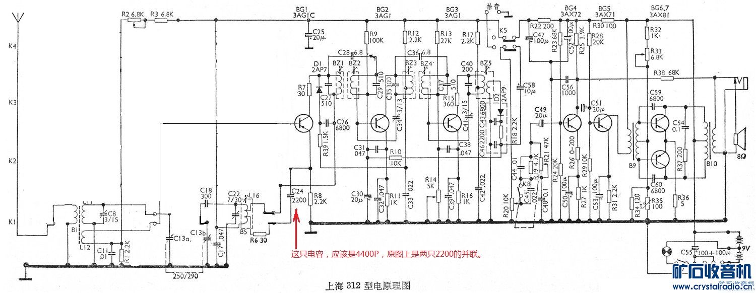

学习上海312型收音机电原理图的一点发现
 楼主| 发表于 2016-11-10 09:52:37 | 显示全部楼层
yuanzen 发表于 2016-11-10 09:15
自老版主shiuyipyuen老师介绍使用该机的感受后,我就对该机产生了兴趣,有心仿制,但没有找到合适的机壳 ...
S老版主对此机赞不绝口,说明此机必有过人之处。我也认真对此机的电路图反复进行阅读,也发现此机的电路原理图真的是中规中矩,很是流畅。但也看不出有什么特别的优越之处,所用元件也都是极其普通的。此机的组装结果之所以优秀,受到很多人的称赞,可能是在工艺,组装,机箱,线圈,尤其是输出变压器等方面进行精心设计的结果。当然,电源电压为9V,也是个因素。总之,仅从电路原理上看,此机一般。精妙之处,全在其它方面。
 楼主| 发表于 2016-11-10 09:58:50 | 显示全部楼层
此机的精妙之处,全在电路原理图之外。如果这样的认识是正确的,那么,还可以下个结论,那就是,超外差式收音机的规范电路已经很成熟,改进的可能空间已经不大。任何一个规范的电路,只要精心组装,都应该是可以得到优良的结果。
 楼主| 发表于 2016-11-10 10:00:26 | 显示全部楼层

作为常见中波收音机的本机振荡器,大多都是使用象LTF-2-3那样的具有集电极反馈线圈的绕法。其实,这款电路使用的振荡线圈,在效果上与LTF振荡线圈是一样的,接入电路的方法也是一样的一样的。这两种振荡线圈接法不同的,只是LTF把冷端分开了,而这个312的振荡线圈把两个冷端合并了。从效果上看,这两种接线法,结果一样,无区别。从使用方便来看,312机的振荡线圈更优秀,因为,不产生线序接错的问题,且使用的铜线少所以内损耗就小。而LTF振荡线圈的集电极绕组的两端头,接入电路时,则需要把同名端接正确,否则不会起振。
如果朋友实在是纠结于这两种振荡线圈的不同,也可以把这个312振荡线圈,轻松改制成象LTF那样的形式。具体到这个312机的数据,改制时的匝数为:2--3端不变,仍为3圈半,3--1端85圈半(原来的3--5端的5匝加上5--1端的80圈半),另外再加绕一个集电极反馈绕组为10T(原来的2--3端的3匝半加上3--5端的5匝,然后再加上因绕组分开而导致的漏磁损失,需要多绕一匝半)。各绕组的线序与LTF一样。
另外,关于半圈的问题的处理方法是这样的,我们绕制线圈时,其抽头焊到外引脚的序号,是根据印制板的排布需要而定的,所以,会产生半圈这个数量。其实,所谓的半圈,有时,只是两个相临引脚之间的线圈引线的交叉而导致的,这时,其实是不到半圈的,就叫它1/8圈吧,但这里,也统一叫做半圈。同理,7/8匝,也叫做半圈。

如果再心细一些,这个312机的振荡线圈,3--5端需要绕5匝。从严格意义上来讲,谁能说说,这个5匝如何准确绕制出来?这也得需要加上个“半”字呢!

在其它电路都能确定正常工作的时候,判断本机振荡器是否起振的方法很多。用改锥碰可变电容的振荡连的热端,如果扬声器有“咯咯”声,就是起振了,没有声音,就是没有起振。用万用表测量振荡管的BE极电压,如果是0.7V左右,就是没有起振,如果小于0.7V较多,或者甚至是负值时,就是起振了。这里还有一个技巧是,这个BE极电压变化越大,振荡的强度就越大。当然,如果有示波器,直接测量更方便。还有,如果手里的频率计能够被象收音机本机振荡器这样的源所推动时,用频率计也可以判断的。所以,做为我们业余爱好收音机的,不能做出这样的判断:“好象是本机振荡器没有起振啊”。
