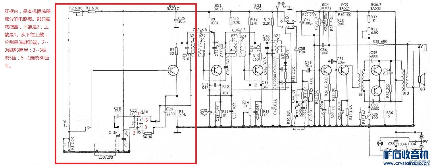

学习上海312型收音机电原理图的一点发现

xinjun5557 发表于 2016-11-13 22:32
刚才测了一下,约0.4v。
用的是锗管,BE结电压这么高,说明静态工作电流过大,或者是不良性能。再查一下。短路线圈,这个电压有没有变化?如果没有,就是没有起振。有变化就是起振了,变化量越大振荡越强。
 楼主| 发表于 2016-11-14 09:06:56 | 显示全部楼层
xinjun5557 发表于 2016-11-14 05:54
哈哈,我比你还着急呢!
使用这只312机的振荡线圈,与使用LTF2-3线圈的道理是一模一样的。朋友可以这样做:2--3端是3匝半,是匝数最少的绕组,认准这个绕组,把边上的接头(这里是2端)接电源(也就是交流信号的地,通常所说的冷端)。这一点算作起始点,把3端,也就是这个3匝半的绕组,通过一只电容4400皮法(这只电容的作用,首先是隔断直流,其次是耦合高频信号)接振荡管的发射极。下面再处理那个5端。这个5端的匝数,原数据给出的的3--5绕5匝。那么就这个绕组来说,它就是2--5端的总匝数,也就是8匝半。这个8匝半,就是集电极反馈绕组,所以就把端头5接振荡管的集电极,同时,也把集电极的直流电源接通了。最后一个端头就是1,它的匝数是最多的,原数据是5--1是80匝半,那么这个绕组的总匝数,就是2--1端的总匝数,也就是89匝,把这个1端,通过一只配定电容,接到双连可变电容的振荡连上。这样,这个振荡线圈就正确接入电路了,不用考虑同名端的问题。如果这样做了还不起振,就查:这只线圈是不是绕制的正确?有没有匝间短路的情况?如果可以肯定这只振荡线圈没有问题,那就是这之外的元件有问题或者是线路焊接有问题了,还或者是调试有问题。也没有几只元件,易查,重点查所用振荡管的质量。元件无问题后,检查焊接是不是有误,对照线圈图认真检查几遍,确认无问题后,用一只可变电阻代替振荡管的上偏流电阻(不要忘记串联一只10K以上的电阻,以防短路),把振荡管的集电极电流,调整为0.6--0.8毫安左右(这里是静态电流,要保证这个值的正确,可先把振荡线圈的1--2端短路),此时,应该起振的。如果没有起振,看看是不是刚才短路2--1接头的短路线有没有被拆除。到此,如果还不起振,那情况就很复杂了。外接电源的情况如何呢?是不是正确引导到了振荡管的各个电极上?电源正确,还不起振?难道说是把三极管的集电极与发射极交换使用了?不可能发生的事,真的要发生了吗!一定会起振的。这时,如果有示波器,就从振荡管的发射极取出信号(注意示波器必须使用交流耦合,不得使用直流耦合!),观察起振波形,这时,可以再稍微调整一下那只临时的电位器,把波形调整到最好。再认真观察几遍整个频段里的振荡情况,务必使波形良好,没有哑点(停振点),没有干扰(纯净的,不发虚的波形),波段两端振幅基本一致。这时,这个振荡器就算是调整好了。可以把振荡信号从振荡管的发射极引到混频管的发射极了。由于这样做使情况发生了变化,所以还要回过头再检查一下振荡情况是不是还良好。如果不良,那只临时电位器仍需要微调。最后把临时电位的阻值(不要忘记还有那只串联的电阻),换成等值固定电阻(一定要尽量精确:不是需要精密电阻,而是这只电阻的值要与临时电位器的值加上那只串联电阻的值,尽量相等)。这就完成了所有的调试工作。下面,就可以进一步精确地确定频率覆盖的事了。
 楼主| 发表于 2016-11-14 09:15:51 | 显示全部楼层
对于使用锗晶体管混频的电路,接收信号从基极输入而振荡信号从发射极注入时,本机振荡器的输出幅度,需要150毫伏左右(峰峰值)。接收信号与振荡信号都从基极注入时,振荡信号需要15毫伏左右就行了。
 楼主| 发表于 2016-11-14 09:45:09 | 显示全部楼层
 楼主| 发表于 2016-11-14 09:55:19 | 显示全部楼层
上面的电路,就是本机振荡器部分。也没有几只元件,应该能起振的。
我突然发现,那只C25,用的是20微法的电解电容,不如把这只电容,改成0.047的瓷片电容。因为顺着电路往右找,还有一只100微法的电解电容呢。这两只电容是并联关系。所以,把这只C25改成小瓷片的,更好。

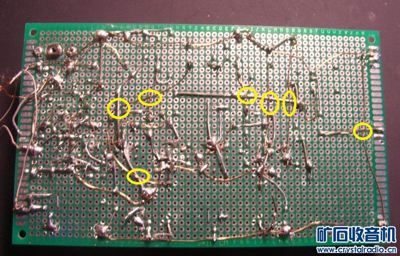

xinjun5557 发表于 2016-11-14 16:37
电路板让我给搞乱了,不知哪里接触不良,时好时坏,时通时断,检查起来很麻烦。不检查了,先放放再说。 ...

 楼主| 发表于 2016-11-14 18:11:20 | 显示全部楼层
用导线连接元件时,在导线有交叉时,一定要套上绝缘套管。不是不相信绝缘漆的绝缘能力,而是给判断情况时提供简明的思路:这里可靠。这样做,正象以前的产品,检查时在每一个焊点上涂上明显的色点一样,说明这里检查过了,正确。

 楼主| 发表于 2016-11-14 18:43:29 | 显示全部楼层
黄圈里,是四只半可变电容器。半可变电容器都有一个动片一个定片。要求定片接热端动片接冷端。因为只有这样做,在调试时才能避免人体感应的影响。这里,一个黄圈里两只的,是变频级里用的,它们都有明显的冷热端,所以不会接错定动片。另外两个单圈里的,是双调谐两只中周之间的交联耦合电容,它们的定动片,怎样接入电路,人体感应才最小呢?
