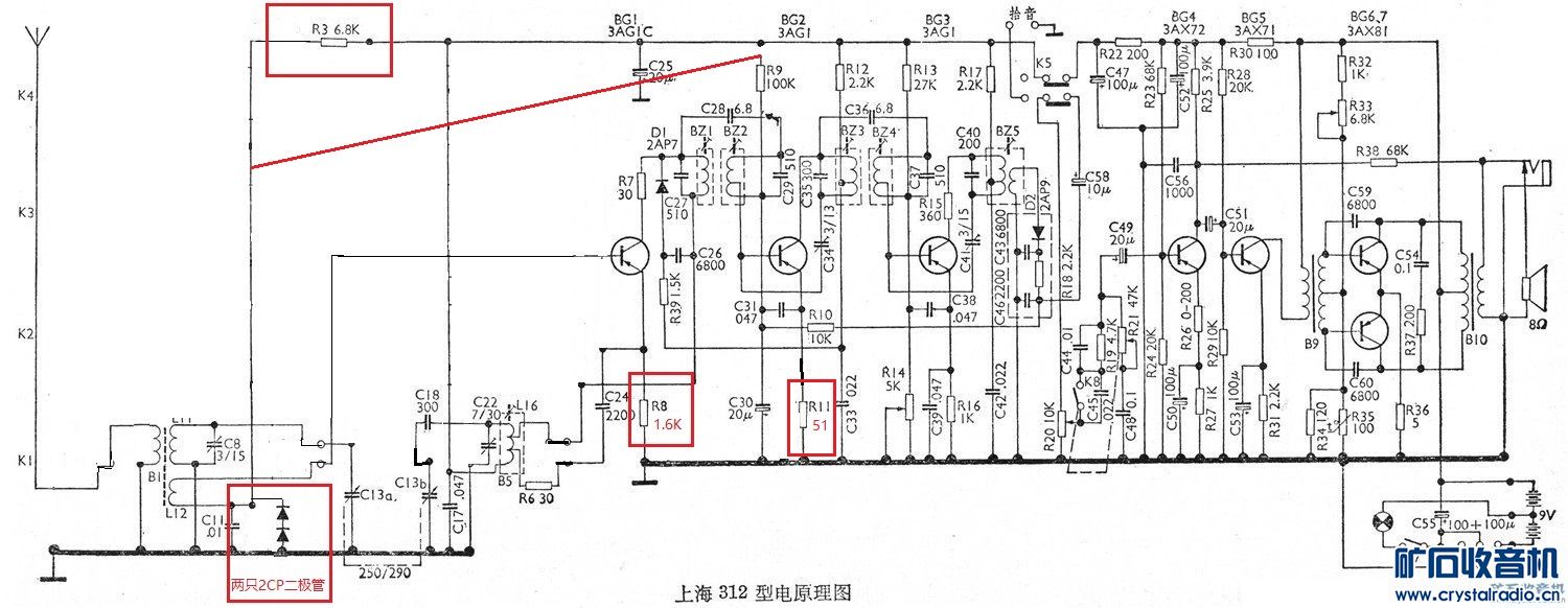

学习上海312型收音机电原理图的一点发现

C58短路,R20   10K电位器就是检波二极管的直流负载,中放第一级的偏流,要重新调整

xinjun5557 发表于 2017-2-12 17:32
我现在正在安装这个部分,虽然按照电路图已经接好了线,但是一头雾水,不知这一堆电器元件挤在一起是啥意 ...
用不用K8,需要在实践中进行试听比较。这电路的设计者,这样设计电路,那一定是有他的道理的。虽然,我们还不能完全悟透其中的道理。现在既然已经实验,有条件在实际安装时进行比较,实际领略这电路的风采。

xinjun5557 发表于 2017-3-28 09:12
请教求知超版,这款上海312电路,如果改成硅管机,效果会怎样?如果改,在电路和元器件上需做哪些调整 ...
从频率特性和漏电流等方面,硅晶体管的性能要优于锗晶体管的。所以,如果用硅管代替锗管,并按照锗管机的电路来制作,一般来说,性能应该是好一些。但毕竟两者有不同,所以,有些地方还是需要注意到的。
 楼主| 发表于 2017-3-28 11:55:08 | 显示全部楼层
用硅管代替锗管,一般有两种代换法。一种是用同极性的管子进行代换,如用硅PNP管代换锗PNP管。另一种是用异极性的管子进行代换,如用硅NPN管,代换锗PNP管。对于同极性的管子进行代换,只要注意到硅锗两种材料的管子的BE结正向压降不同,需要变偏流电阻值以外,其它的部分变动较小。而如果异极性进行代换,则电路中所有有极性的元件,如电源的极性,电解电容的极性,二极管的极性等,都要换向。
 楼主| 发表于 2017-3-28 11:59:13 | 显示全部楼层
只要用硅晶体管代换锗晶体管,一个需要注意到的大问题就是电池电压在使用中逐渐下降的问题。对于电池电压的逐渐下降,锗管不敏感,所以适应性好。硅管对电池电压的下降很敏感,电池电压稍有下降,硅管就不能正常工作了。所以,使用硅管代换锗管后,必须对电路进行适当的改造:用简单稳压电路来稳定硅晶体管的偏流。
 楼主| 发表于 2017-3-28 12:16:00 | 显示全部楼层
举一个变频级的同极性硅管代替锗管的电路改造示例。
 楼主| 发表于 2017-3-28 12:24:03 | 显示全部楼层
用硅管代换锗管后,由于使用的简易稳压电路,所以,晶体管的偏置电路相对变简单。例如,第一中放级的偏置电路可以这样改造:把上偏流电阻(图中的R9),直接接到简易稳压器上,把发射极电阻换成较小的值,如51欧的,并且把与其并联的那只电容也去掉。这样,第一中放级就改造成硅管电路了。
 楼主| 发表于 2017-3-28 12:26:04 | 显示全部楼层
第二中放级,可以如法办理。把上偏流电阻改接到稳压器上,把下偏流电阻去掉不用,把R16改成几十欧的电阻即可。

求知无足 发表于 2017-2-12 17:38
用不用K8,需要在实践中进行试听比较。这电路的设计者,这样设计电路,那一定是有他的道理的。虽然,我们 ...
K8实际上是一低音去除开关,用于听语音时得到较清晰声音。
这开关的功能在“二、电路说明” 里第5条就有详细说明。

xinjun5557 发表于 2017-3-30 16:17
锗管已经搞过了,锗管所有的好也切身领教过了,所以想换换口味,听听硅管的效果。再则,先前我安装过两 ...
收音机的电源电压较低时(3V及以下),使用锗晶体管就具有明显的优势。当电源电压为4.5V以上时,使用锗管与使用硅管的区别就会不大。这个312机的电源电压比较高,所以,改用硅管是很恰当的。

xinjun5557 发表于 2017-3-30 15:47
向超版汇报一下,K8我昨天用上了,接通后,低音十分丰富,音质饱满、浑厚、圆润!我说先前音质听起来有些 ...
硅晶体管,现在到处都是,性能不是一般地好。而锗管,性能好的,真是很难寻觅。所以,用硅管代替锗管,是很有意义的事。

xinjun5557 发表于 2017-3-31 06:05
超版所言极是。我现在用的锗管,都是从上百个管子中筛选出来的,放大倍数高的锗管并不难找,难找的是穿 ...
对于收音机来说,供电电压高到一定程度时,中高频电路性能的提升很有限。例如4.5V供电与15V供电的收音机,除了电压高时音频输出功率变大 以外,其它的性能,就不会有什么大的变化。所以,使用6V供电,就是收音机的最佳电压。
锗管的放大倍数,由于其穿透电流比较大,所以应该用增量法进行测量。用增量法测量锗晶体管的β:在其集电极电流的两个值(例如1毫安与2毫安)时,测量相对应的基极电流,把这两个集电极电流的差值(这里就是1毫安),除以两个基极电流的差值,所得结果就是其比较真实的β。
测量一只晶体管的线性,也可以用增量法。在指定集电极电压为3V时,用上面的增量法测量出β1;在指定集电极电压为6V时,用上面的增量法测量出β2。如果β1=β2,或者两个值很接近,则这只晶体管的线性良好。如果相差过大,则表明这只晶体管的线性不良。
当然,如果有晶体管特性图示仪,则晶体管的线性如何,是一目了然的。

求知无足 发表于 2017-3-31 08:08
锗管的放大倍数,由于其穿透电流比较大,所以应该用增量法进行测量。用增量法测量锗晶体管的β:在其集电 ...
关于β的线性,一般指其随工作点不同而发生变化的情况。理想中三极管β是一个固定不变的常数,但现实中不是,而是会随着环境、工作点的变化而发生变化。环境温度变化引起的变化用热稳定性来考核,而工作点一般包含Ic和Vce,所以一般观察β的线性要分别观察不同的Ic和不同的Vce时β的变化情况。
