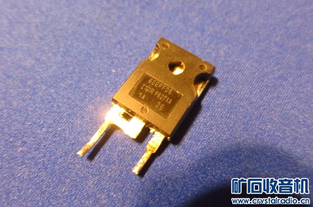

建议凡直流电机都并一个反向保护高速大电流二极管.这样不管使用何种电源.都不会产生意外的元件击坏的金
钱上的损失及浪费时间修理.

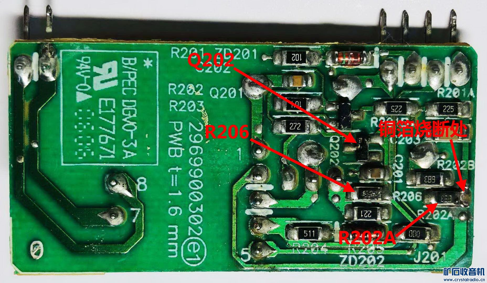

请教楼主,我的一台D220P-01电源STDC板上的Q202(W2X)和R206(10Ω)烧损,R202A(68k)的一端焊点崩开,我没有贴片元件,用8050替代W2X,用1/4W同值电阻替代R206、R202A,通电后黄灯、绿灯均不亮,测C1(450V220μ)有300V电压,冷端均无电压。VR101滑动触头掉了,但这个不应该导致电源不工作吧。我对开关电源接触的少,此时该如何检修?
另外,Q201和Q202为什么用不同的管子,这两种管有什么区别呢?
发表于 2020-12-3 09:04:05 | 显示全部楼层
这是替换前的状态。
