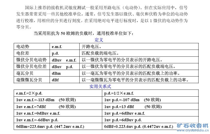

大家都说用这个二极管环式混频器要很高的本振电平,但动不动就是dbm,这玩意怎么算?说是7dbm吧?这是多少毫伏?一般的TA7358也就是300mv,这个换算好是多大?这样的本振电路如何设计呢?那位有相关的资料?

毫瓦分贝要考虑阻抗值的,以50欧姆为准,零分贝定为1毫瓦,在50欧姆负载上产生223.6毫伏电压,现在的功率电平为7分贝,折合成增益为2.24,不难计算:223.6毫伏乘以2.24等于500.864毫伏。换算成分贝微伏大约为114dbuv,这个电压电平是以1uv电压作为基准的电平。

SBL-1-1的端口都是50欧姆阻抗的,你可以自己算,把50欧姆负载上7dBm的功率换算成电压就可以了,得到的是电压有效值(RMS)
比如,输入要求功率是7dBm,输入阻抗50欧姆,7dBm换算成功率为10的0.7次方毫瓦,也就是5毫瓦左右,5毫瓦的功率在50欧姆阻抗上需要0.5V电压(P=U*U/R),如果是正弦波,换算成峰峰值就是0.5*2*1.414=1.414V,也就是SBL-1-1输入电压要求是 1.414Vp-p。

如果楼主说的7dBm 指的是 7dBm 50OHM,  差上表得 501.19 mV (RMS)
