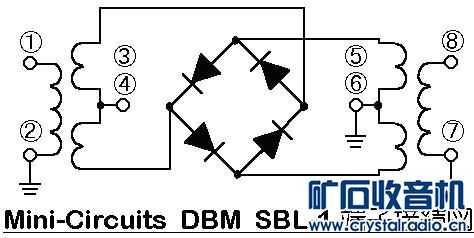

请教一下楼主 SBL-1的管脚怎么排列的呀
发表于 2017-4-15 12:29:38 | 显示全部楼层
一年了。都没有人回答。不知道还需要吗?我想至少后来人也许需要这样的资料。
我也今天,百度了全网,找不到脚的图,后来问销售商,她发我SBL-1的脚图
最下的图被挡住了,我说明下:IF:3.4    ground:2567
