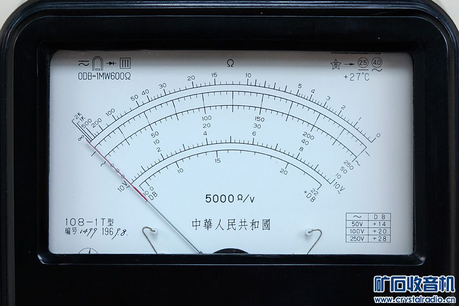

再看一下用于这次评测的老108表,度盘也是左疏右密,非线性较明显。

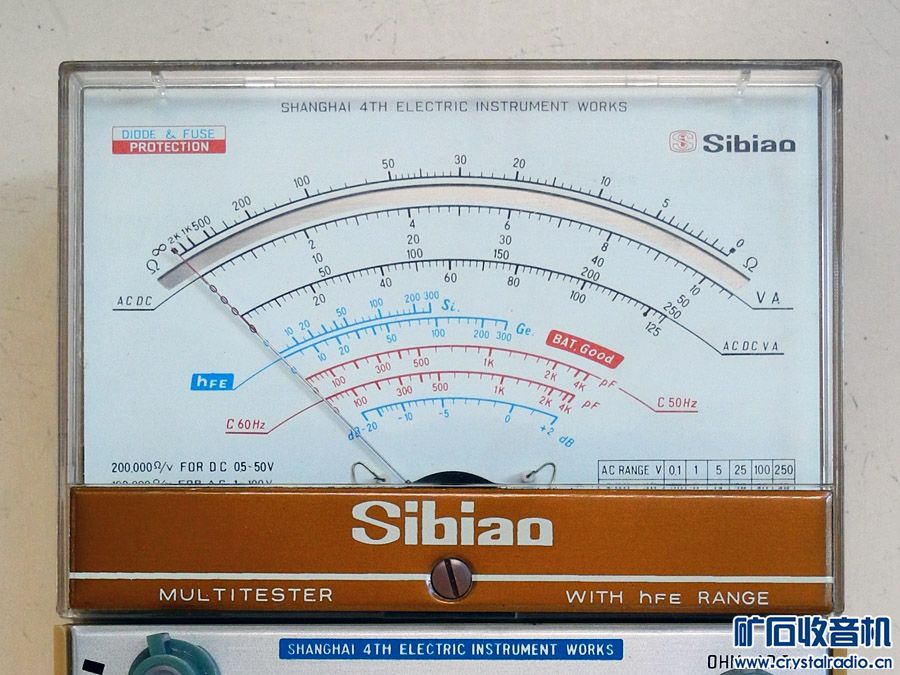

这是一块80年代的63表,换过外壳,我以前的帖子有过介绍,度盘的非线性更明显了。

游丝表头度盘的非线性有多种原因,上图的非线性主要是为了增加下部游丝的长度,借提高表头灵敏度(原来MF63、MF64的磁钢是用于小表头的磁钢,如果把这个磁钢用于大表头必然会显现表头的回零不尽人意等弊病,所以上四采用了没有办法的办法),增加了表头的下游丝的长度后,这样一来虽然线性就变差了,但表头的灵敏度提高了,回零变好了,动圈可以少绕了,电流档的内阻可以做得低一点。牺牲的线性可以从通过重画表面来解决。
