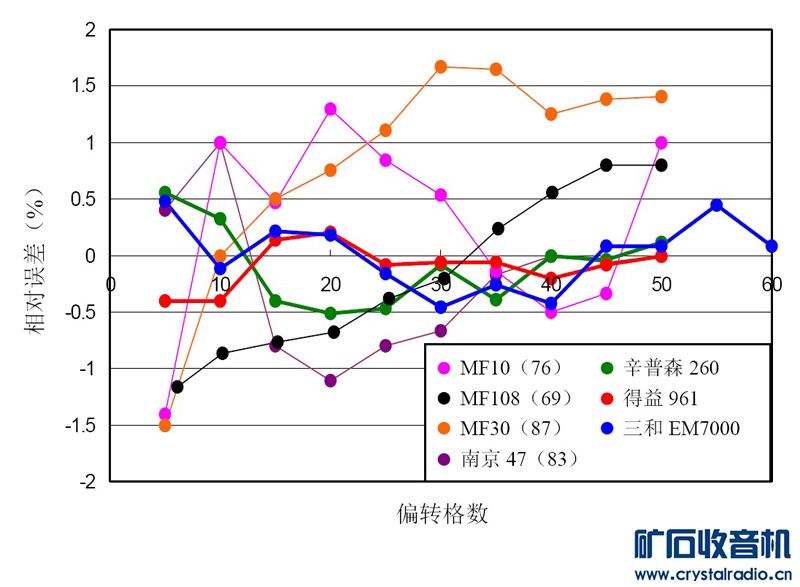

现在坛子里的张丝表也慢慢多了,因为无摩擦,因此无回差是张丝表的特点。
国产表用张丝表头的极罕见,进口表很多是张丝的,我认为主要原因是生产不了高精度的张丝表头。
张丝表头的表现如何?表头的线性是重要因素,我用了几块老表和3块张丝表比较表头线性。
老表有:
69年108-T
76年MF10
83年MF47
87年MF30
张丝表为
辛普森260
得益961
三和EM7000
这三块张丝表由不同厂家在不同年代生产。
几块国产老表都经过仔细调整,包括游丝和磁隙等,自认为线性度已调到最佳状态。张丝表头则是原状态,未调整。测试时用电压档,MF10、MF47、108-T、辛普森260、得益961用10V档,EM7000用12V档,MF30用5V档。
测试过程如下:
所测表与4位半表并联接可调电压源,调整电压源使指针表的示值恰好压某指定的刻度线(需借助放大镜观察),此时看4位半表的读数,相对误差=(指针表标称值-数字表读数)/指针表标称值。
测试前各表在所选档位上的正负误差都调到大致相等。
所选的指定刻度线为5、10、15、20、25、30、35、40、45、50格共10点,EM7000表还有55和60格共12点。
下图看到,3块张丝表的线性良好,相对误差远小于老表,我的其它老表线性表现都差不多,图中只选了几块有代表性的,老表中只有一块MF63的线性可以达张丝表的级别。

我觉着这个测量结果更多反映的是各家的度盘绘制与匹配方面的水平.
如果要比较真正的线性好坏, 共用同一块没有经过任何修正的等分圆周刻度盘比较合适.

厂家不可能对每块表绘专用度盘,比较负责的厂家都会绘制几种刻度盘并编号,组装时用最合适的度盘,国产老表的度盘也是有编号的。

确实不可能为每块表头单独绘制. 不过相比较而言, 我觉着如果MF108的表偏差是比较容易处理的. 虽然偏差的绝对值较大, 但是所有偏差几乎在同一条直线上. 如果所有的MF108都是这个样子, 那应该是当初测绘表盘时疏忽了.
错!
线性指的是万用电表的直线性,即假设在把万用电表的表面等分成50格的情况下来测试。这个道理就象在直角座标系中的数轴。其数轴上的座标是等分的。上述几块老表的测量后的精度看来不尽你的人意是因为或许是原表修过,在修理的过程中换过了表头的游丝,或许是因为厂家认为这个表的精度在允等的范围之内完全没有必要重画表盘,等分表盘!
如果要比较真正的线性好坏, 共用同一块没 ...
然!这就是真正的表头线性。指针式万用电表经过很多专家的研究,早已证明游丝表的线性要好于张丝表了。
