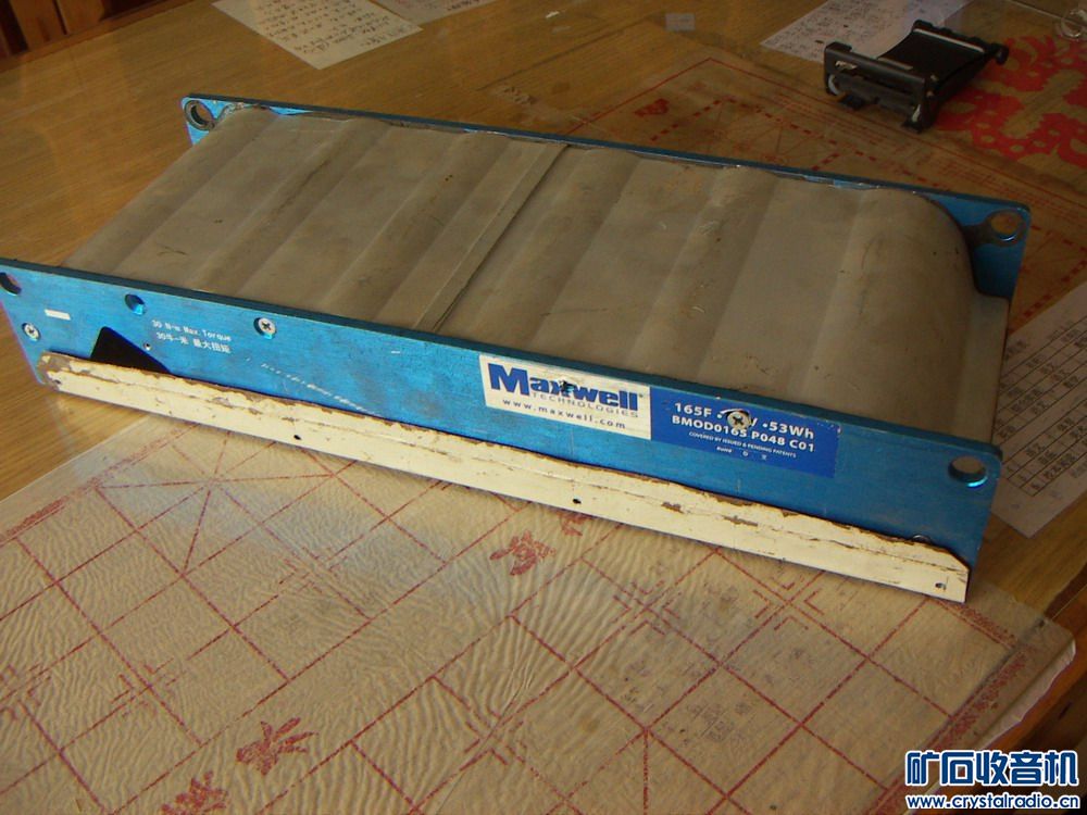

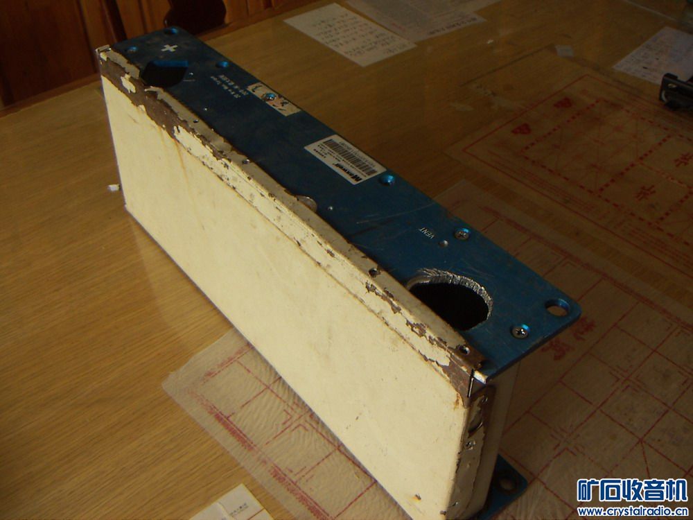

用一个14.88V的稳压电源直接接到电容两段, 然后在回路中接入一个电流表. 静置一段时间后看充电电流稳定在11mA.
利用原来的外壳DIY一个可以装6颗的外壳!!!!
