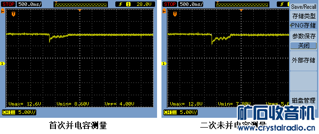

发表于 2024-3-16 11:25:27 | 显示全部楼层
maojc 发表于 2017-9-17 13:51
理论也不太懂 其实如果用示波器测量电池两端 并电容或不并电容启动时的电压 马上就可得到结果。

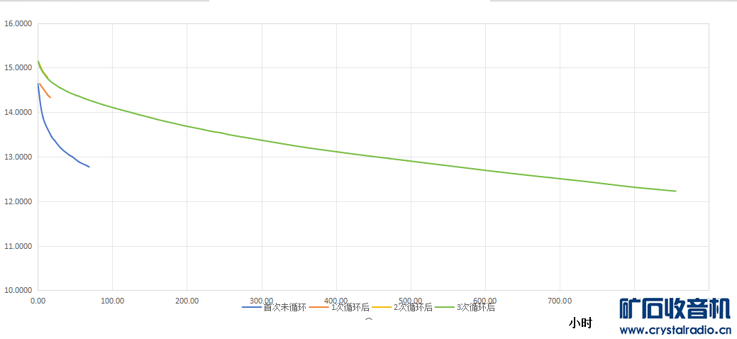

多年后,我做了测试
话说我这个电瓶是新的,所以体现不出来并电容对于老电瓶的辅助效果。电容是NESSCAP的3000F,6串。
首先是法拉电容的自己放电数据,就是充满电后,不接负载不充电,一个月它自己的电压变化。这个只有参考作用,无法体现出电容长期接在12V电瓶上时的耗电。
下面是两次并联电容与否,启动瞬间对电瓶两侧电压的监控。
一次是先不并电容监测,第二次并联电容后监测。几天后,先做并电容的监测,然后拆下电容后再监测。
