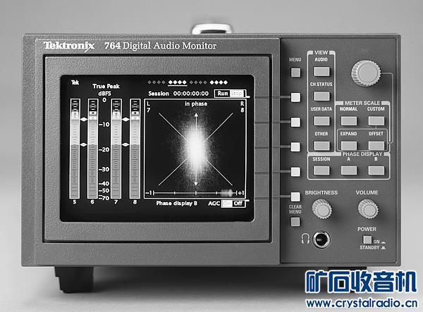

您提及的这个音频相位监视器的确很少见。没有几家公司生产实体的,很多都是综合测试系统里通过软件来扩展的。但是这样的系统太贵了,个人玩不起
这是TEK的。

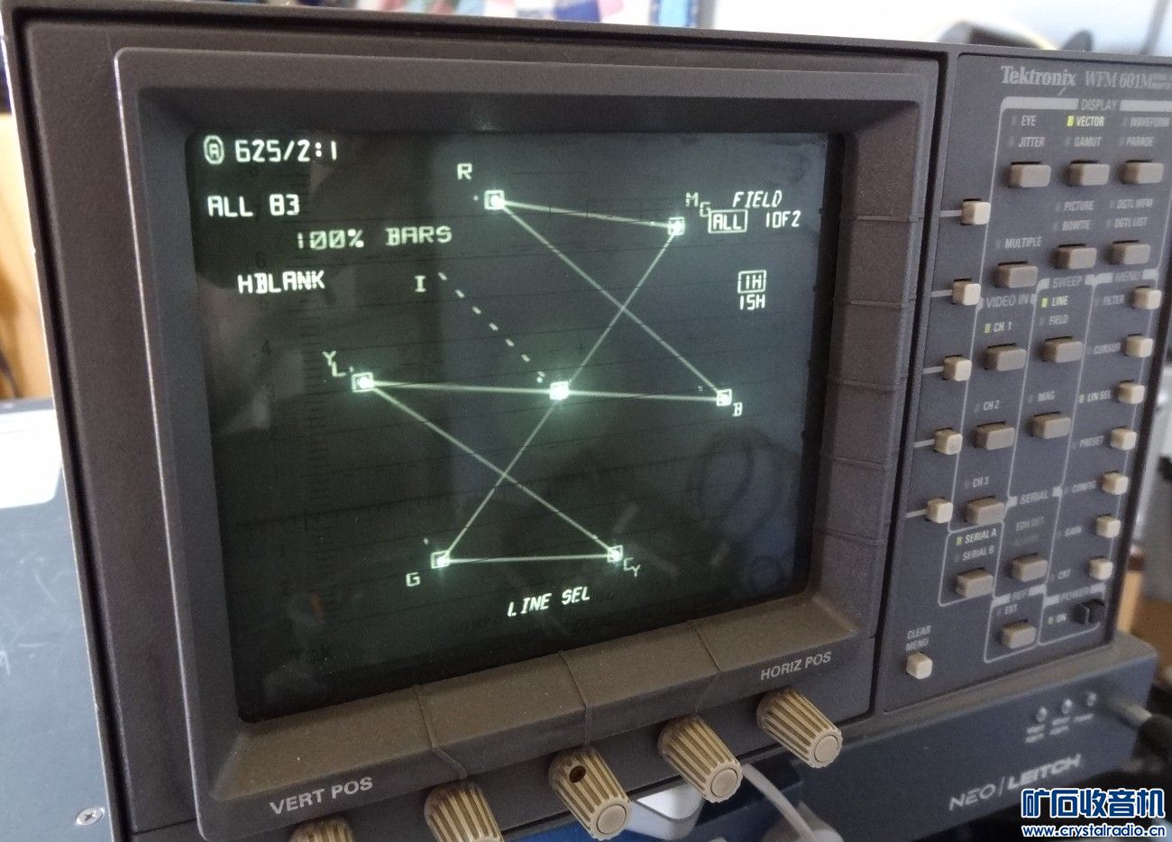

相比之下视频行业矢量分析就十分广泛了。vectorscope正是用来表达相位信息,这个相位代表了色度。

是的。但是关于声相位,展开来是一个很大的课题,其中充满了很多发烧友得猜测和误解。我会抽空写一个系列帖子专门谈这个,请关注本版块。
