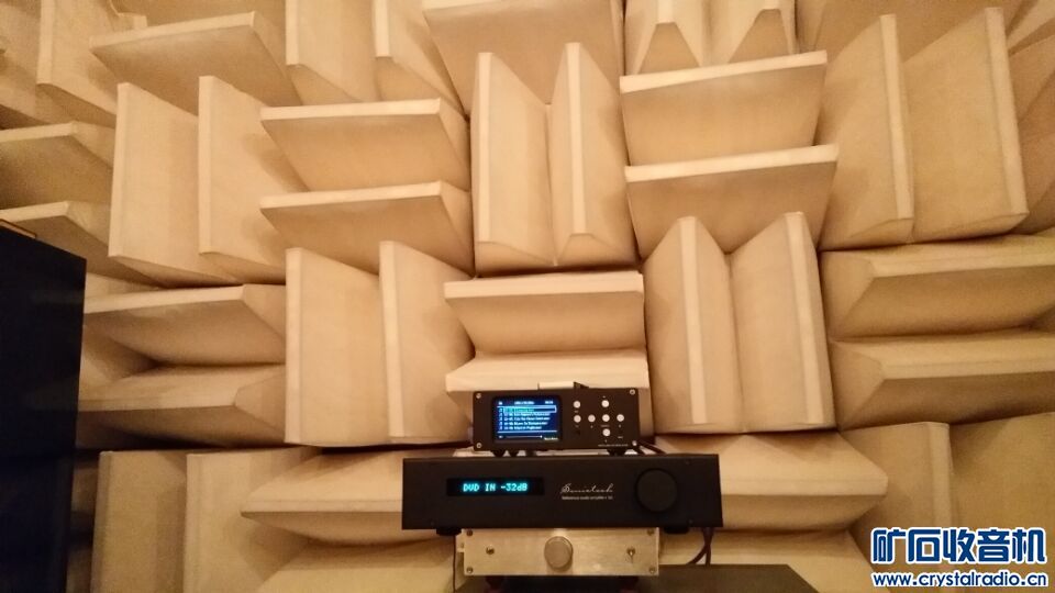

张教授主观测试吸收模块的性能
上海老虎上手的两件器材
