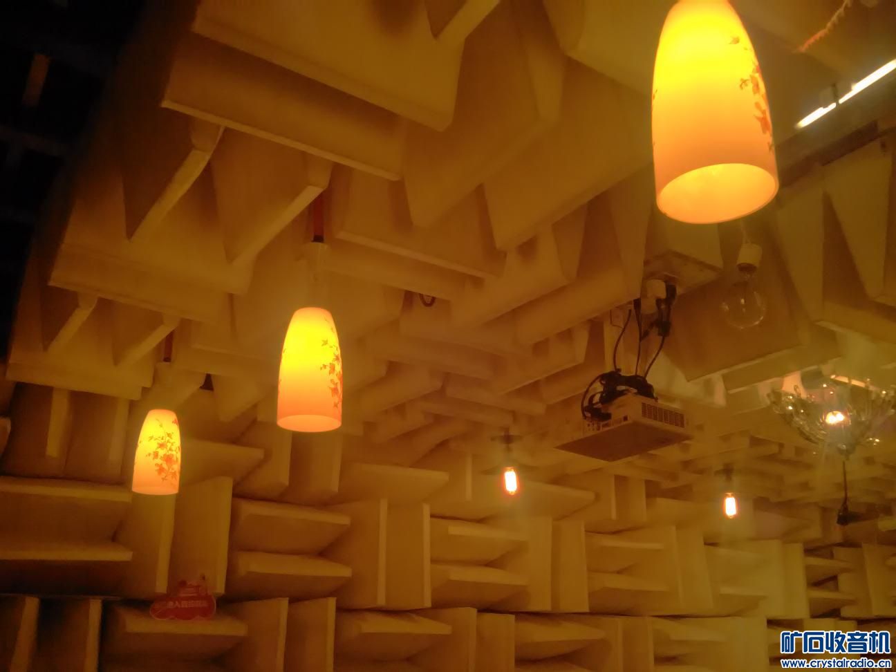

5.根据尖劈底部的宽度开始在墙上打龙骨,龙骨框架之间的宽度即尖劈模块的底部宽度(喇叭房要处理五个墙面;测试房要处理全部六个墙面,地面做浮筑处理后拉钢丝网)。
6.定制钢架
7.定制覆盖布
9.定制、裁剪填充物
10.安装吸收模块
(强烈建议:不要使用任何玻璃绵或者矿岩绵作为填充材料,因为只有薄薄一层透声布包裹着,很容易发生穿透飘落,对健康影响极大)

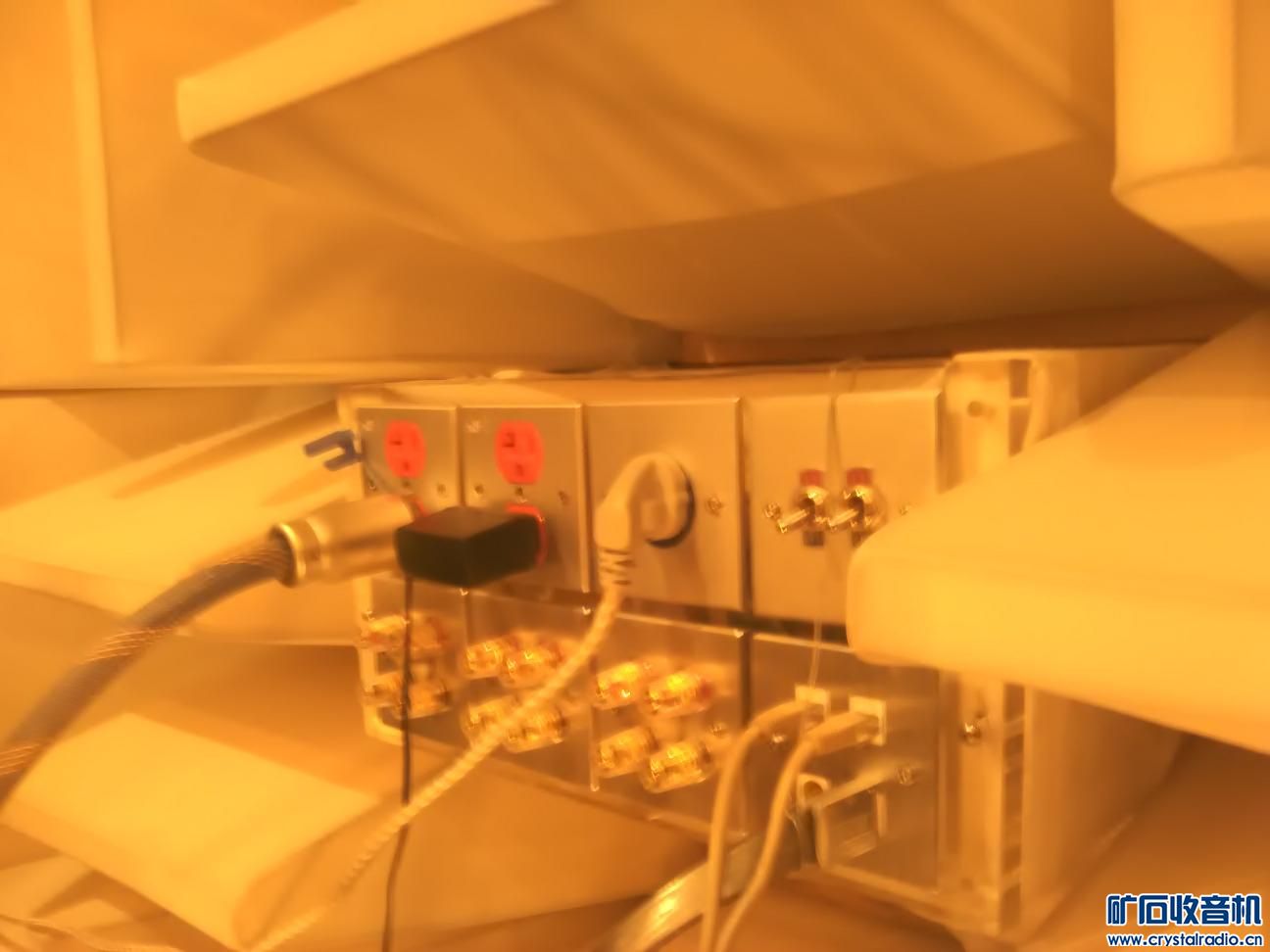

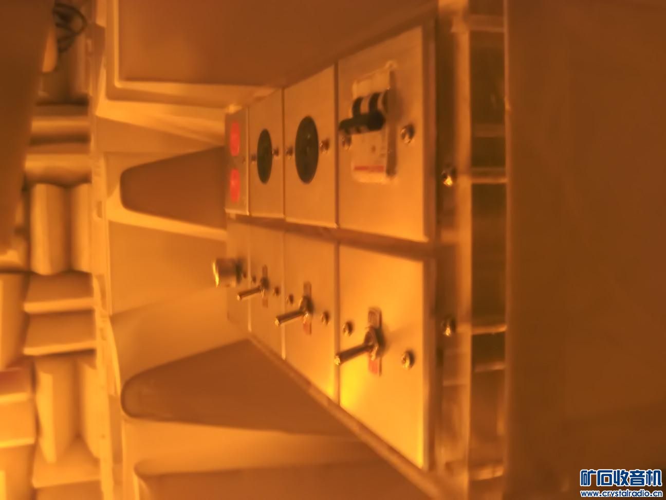

以下图片由我那只耐摔的诺基亚手机拍摄
