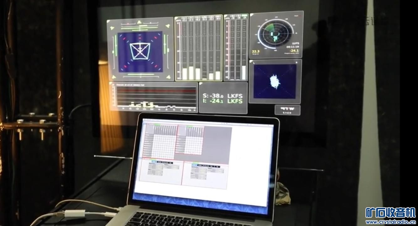

 楼主| 发表于 2018-12-2 12:42:29 | 显示全部楼层
ChrisLove 发表于 2016-11-26 15:27
您提及的这个音频相位监视器的确很少见。没有几家公司生产实体的,很多都是综合测试系统里通过软件来扩展 ...
现在杜比公司已经实现在耳机上完成前后、上下的声场控制了,这是演唱会通过网络送到爱奇艺APP的现场直播的实时全景声制作场景,回放时候在APP上打开全景声功能,插上耳机即可享受皇帝位。
