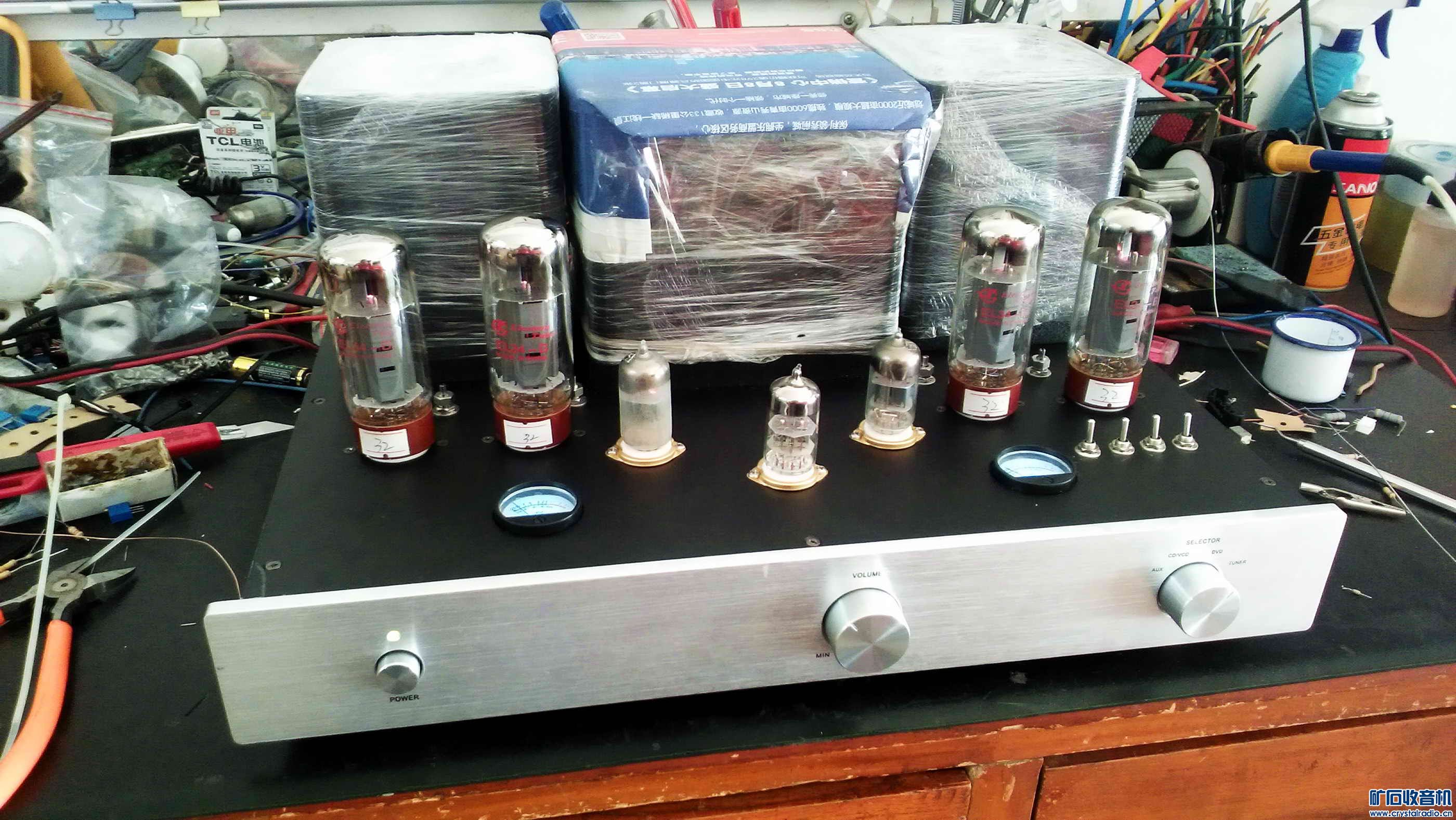

    故事应该从很久以前本版制作的一个6P3P单端帖子开始
http://www.crystalradio.cn/forum ... D%E2%2B%C8%C8%C4%D6

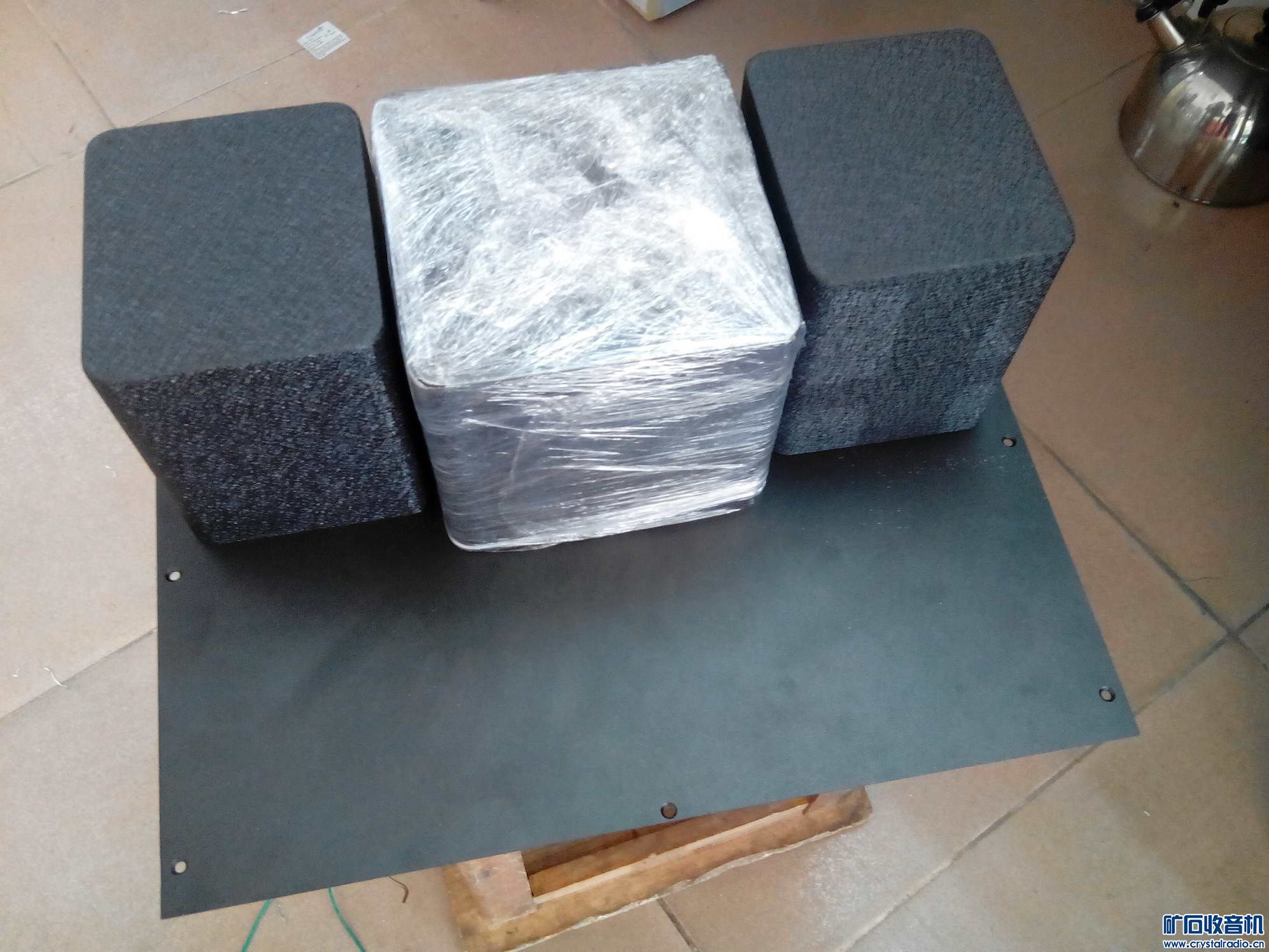

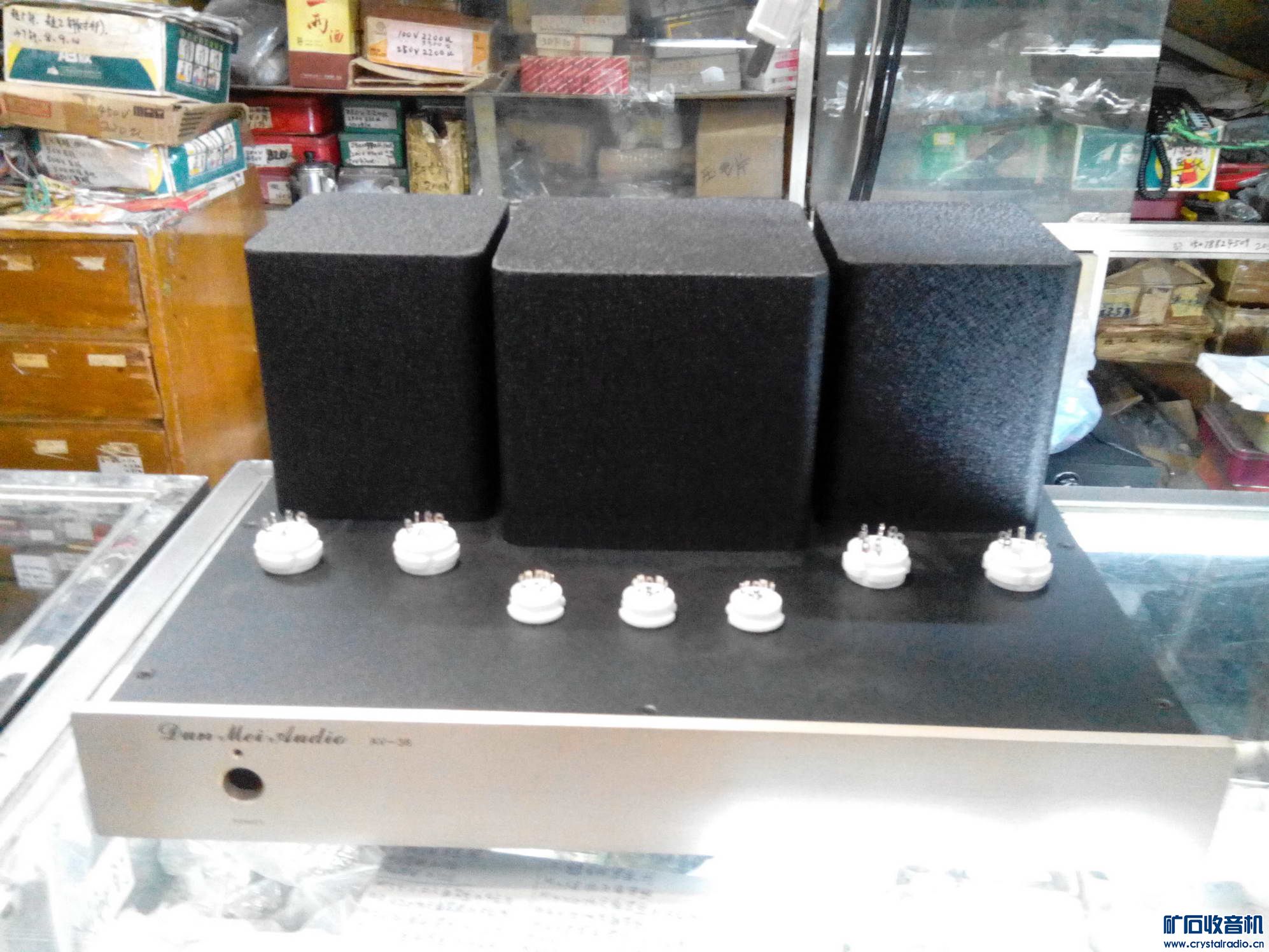

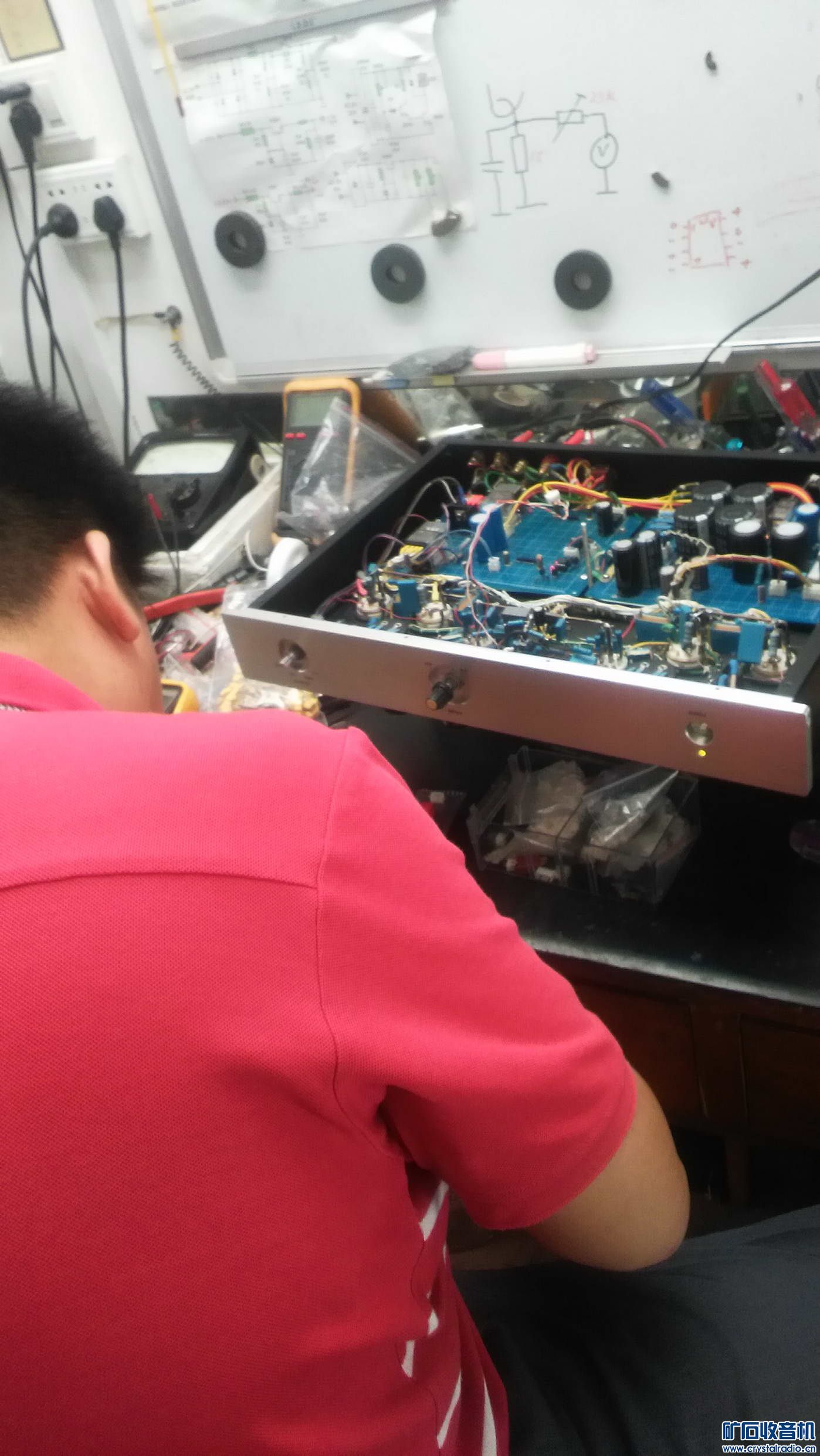

  这个帖子发出来后,感谢矿坛内某大BOSS厚爱,亲自来电, 让我帮他打造一台有性格的胆机, 随后在各种通讯工具上一番了解后大概确认了B0SS想要的效果和走向, 平时主要玩箱,偶尔听听音乐之类,原本他想要的是单端一类的机器, 但是我个人建议既然玩箱子, 单端随品味不凡,但是内力偏小,即使做大了也吃力不讨好,还不如合计一下剑走偏锋,做台相对价格理性一些的推挽来得实在,玩法也其乐无穷。 大概确定方向后便开始优选 各种合适的宝贝,因为本版纯粹业余折腾,各种采购配件均为零售所以整机的价格会比厂机稍微有些小贵, 把方案和各种计划跟大BOSS说一番后,便信任的打款到帐了( 被人信任的感觉真好!!) 至此整个工程开始 历时整整两年,其中遇上了很多事都中断停工, 在此特别感谢大BOSS的信任, 这次您的机器可以正式交付使用了 一切指标都在预期计划中达到甚至更优秀。

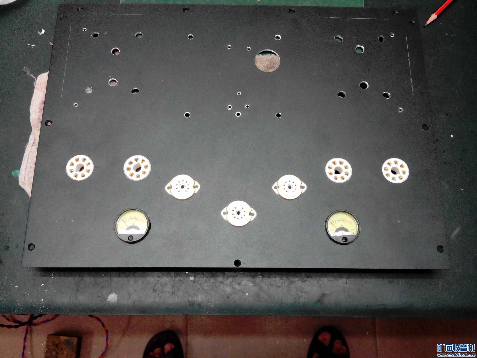

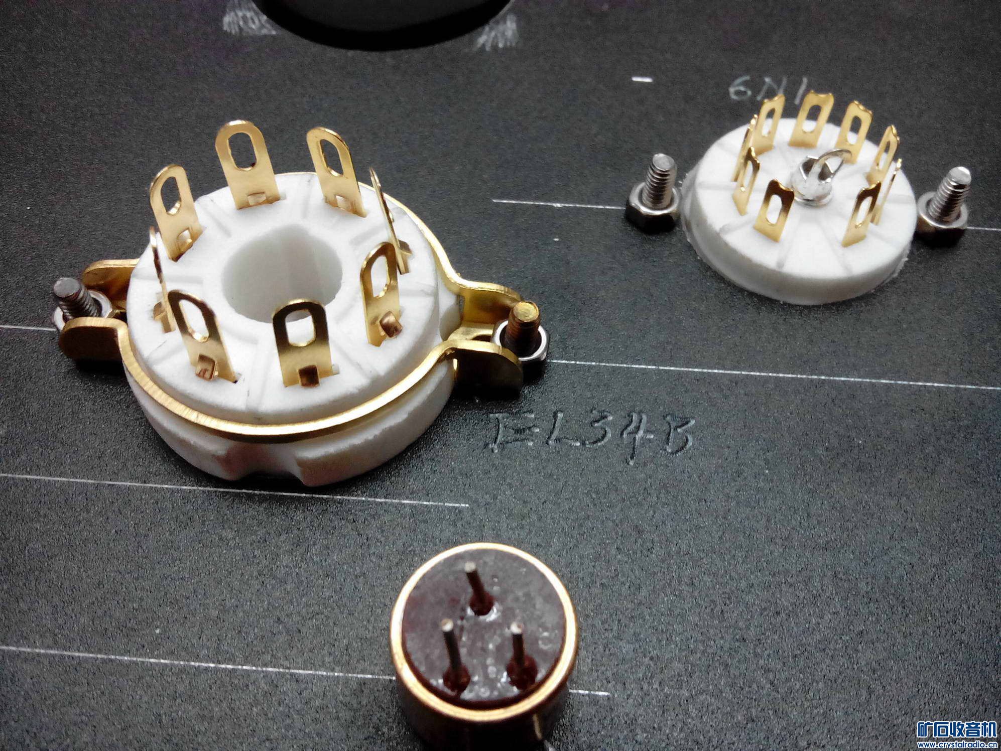

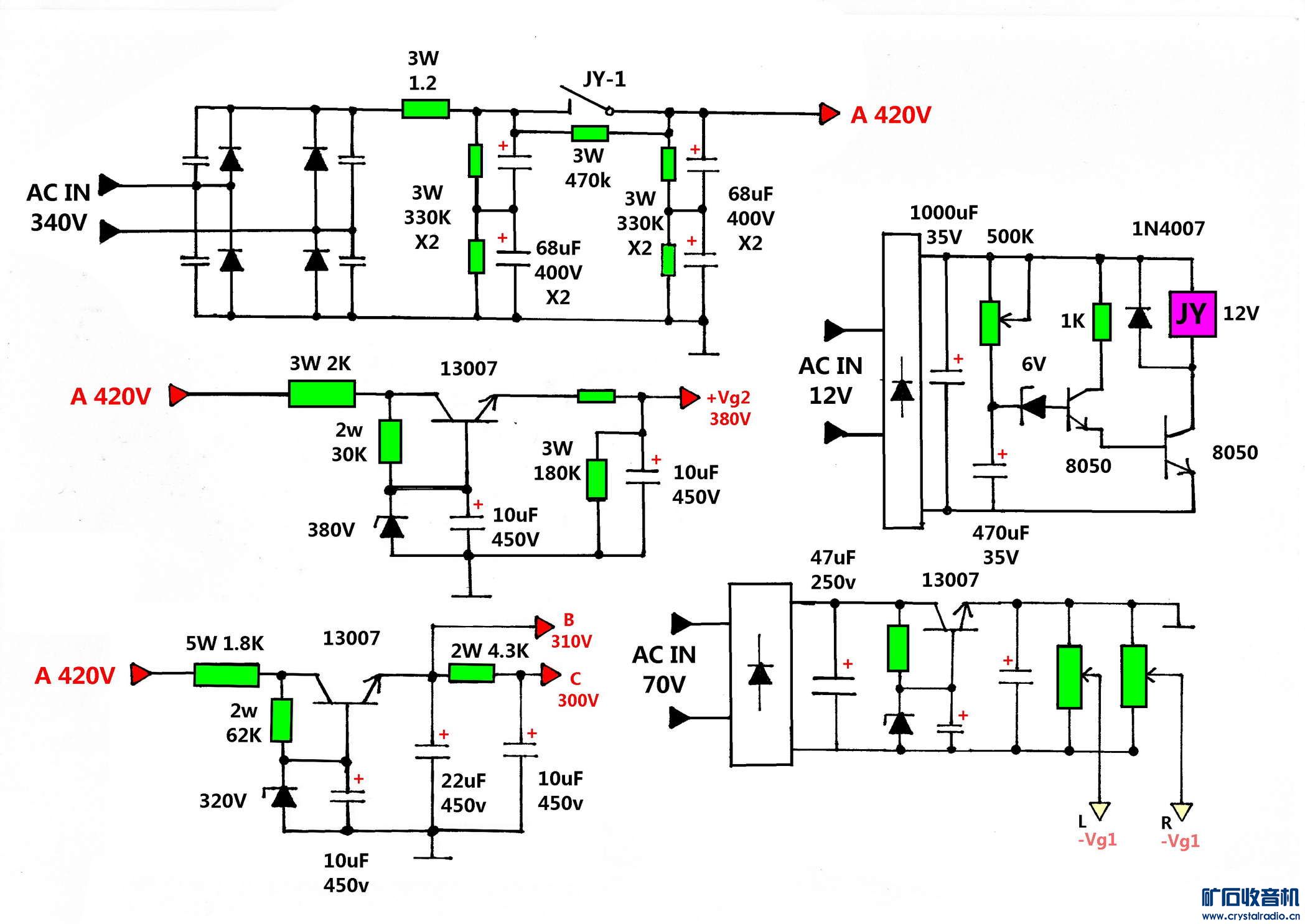

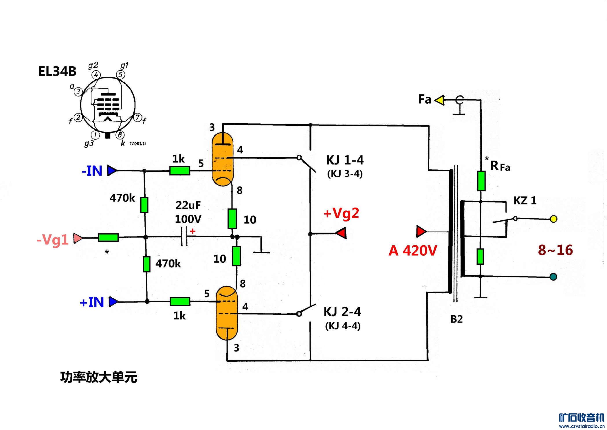

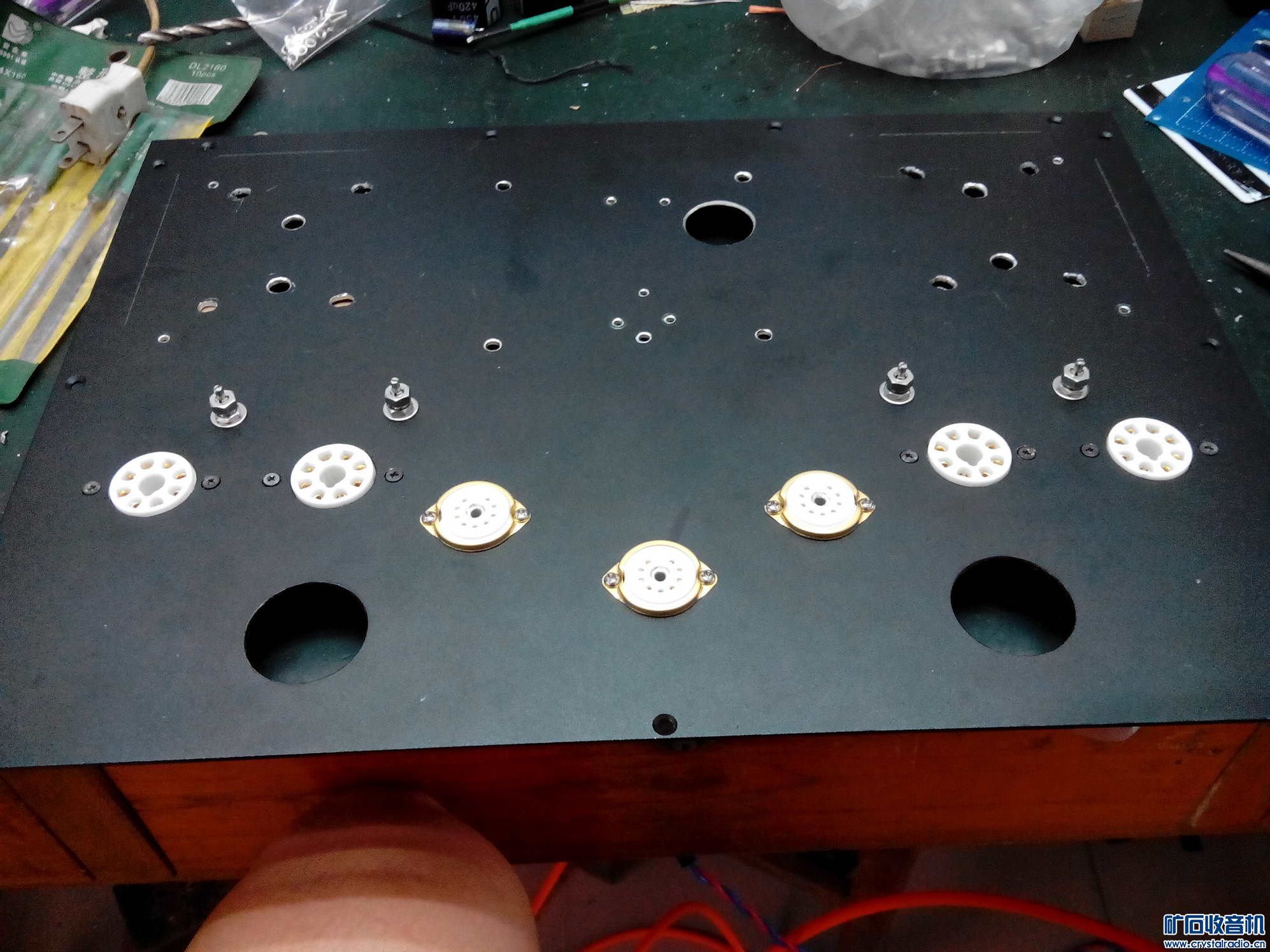

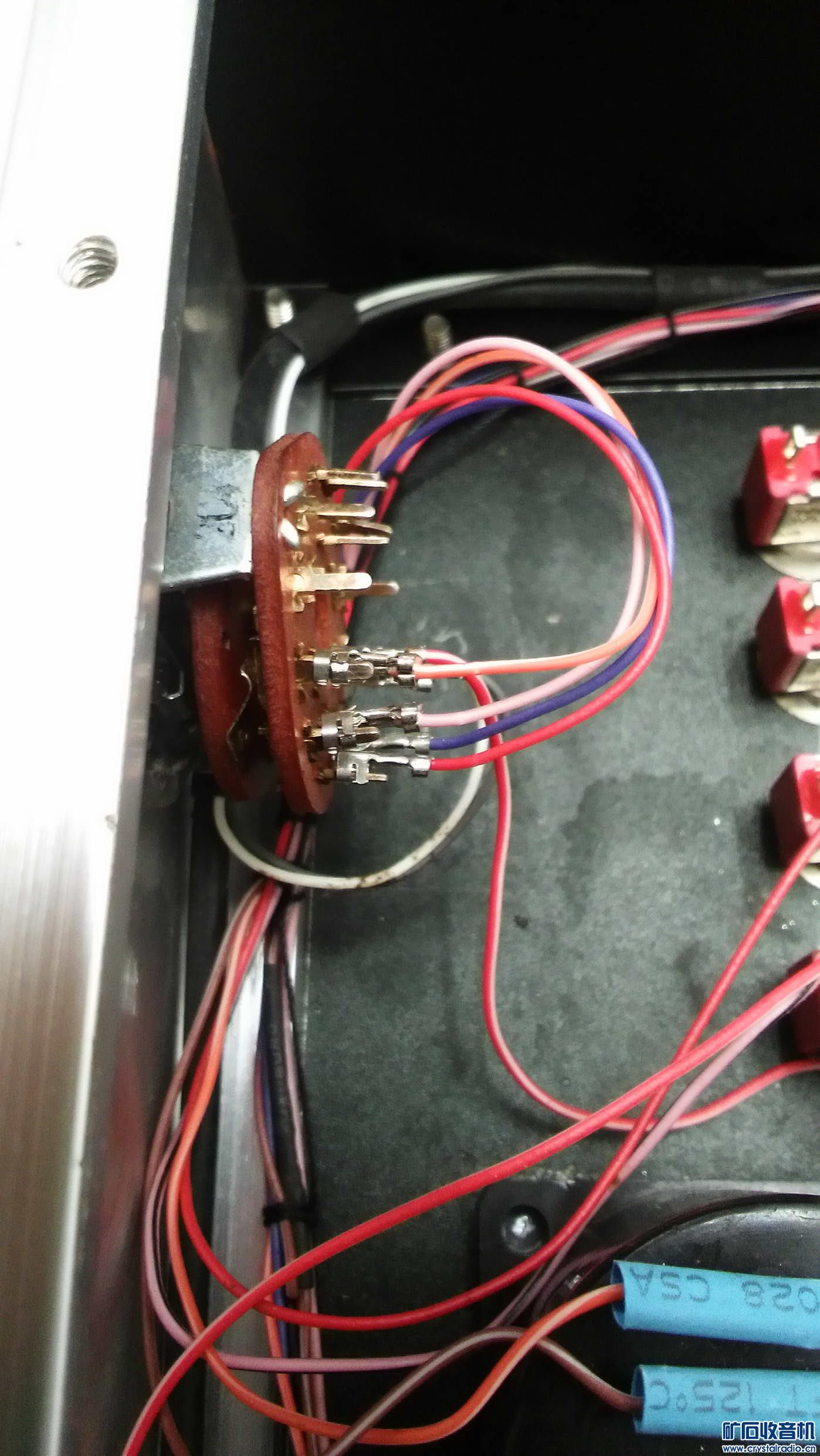

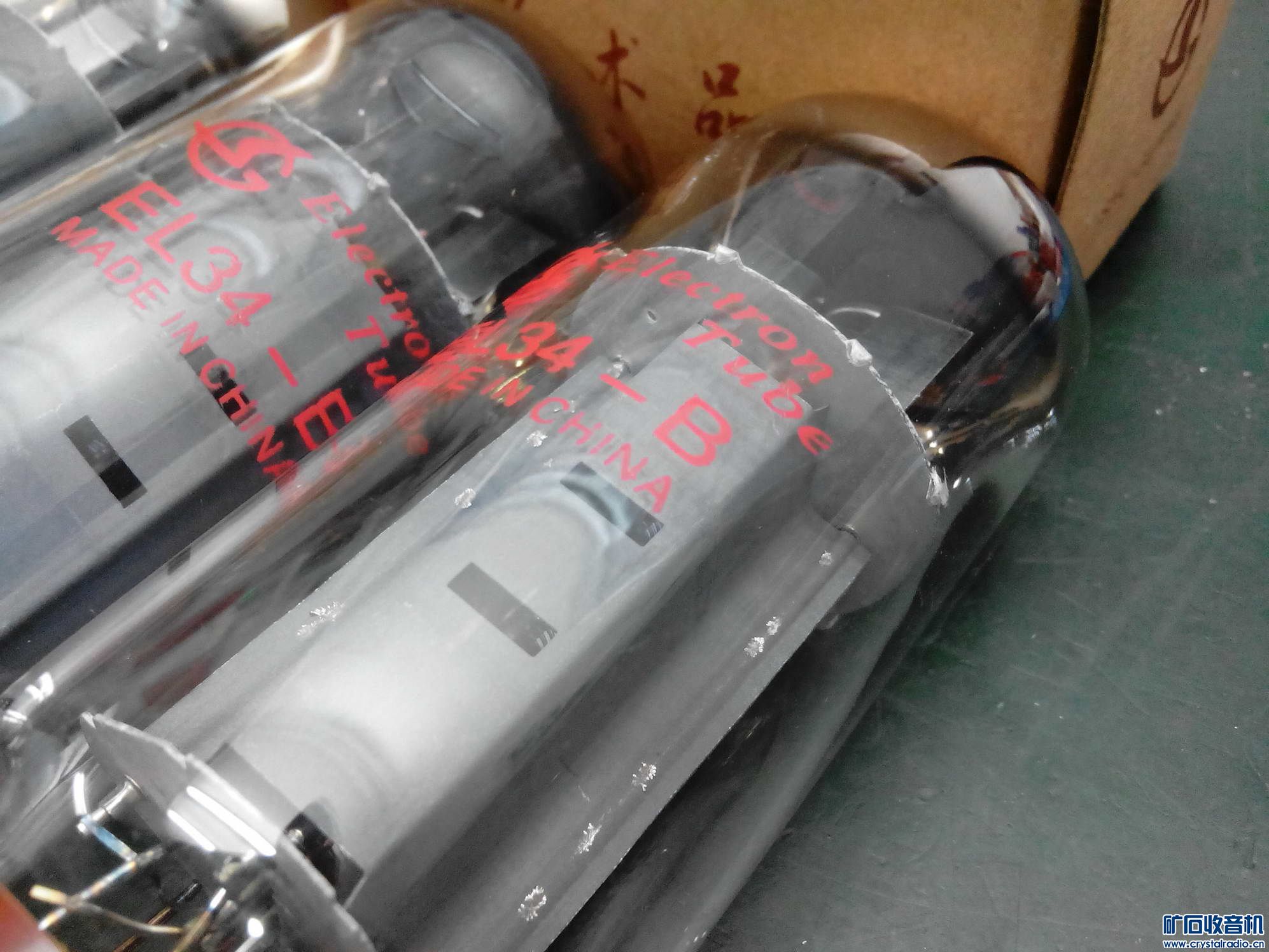

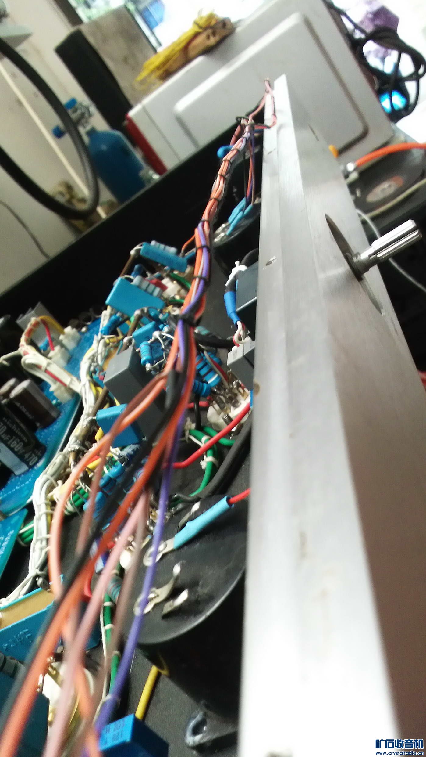

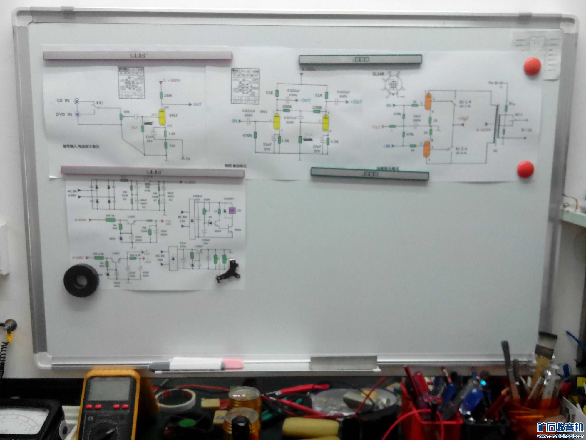

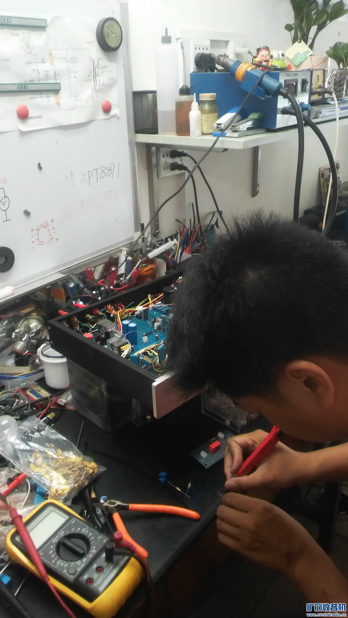

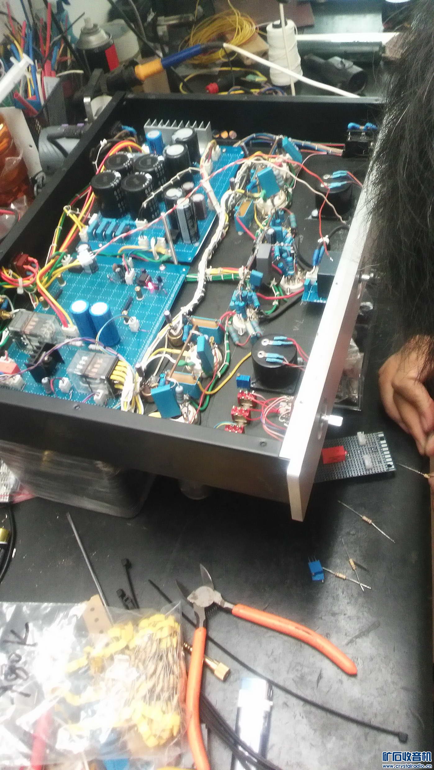

   其实这台机器用的是曙光EL34-B做推挽输出, 电路是自己设计的, 一级6N2电压放大,一级6N1倒相兼驱动  EL34-B做推挽输出, 电路图如下   电源部分的电路是最初的设计图,但是后来随着时间的推移便做了一些优化和 改进,同事也是标配了单片机做高压延时,胆管的高压接通与分断更有利于胆管的寿命,单片机控制这部分的技术是来源于本版的另外一个胆前级的帖子http://www.crystalradio.cn/thread-554043-1-1.html  本来这个帖子是给这台机做前奏的,无奈工作亚历山大,一拖就拖到了2016

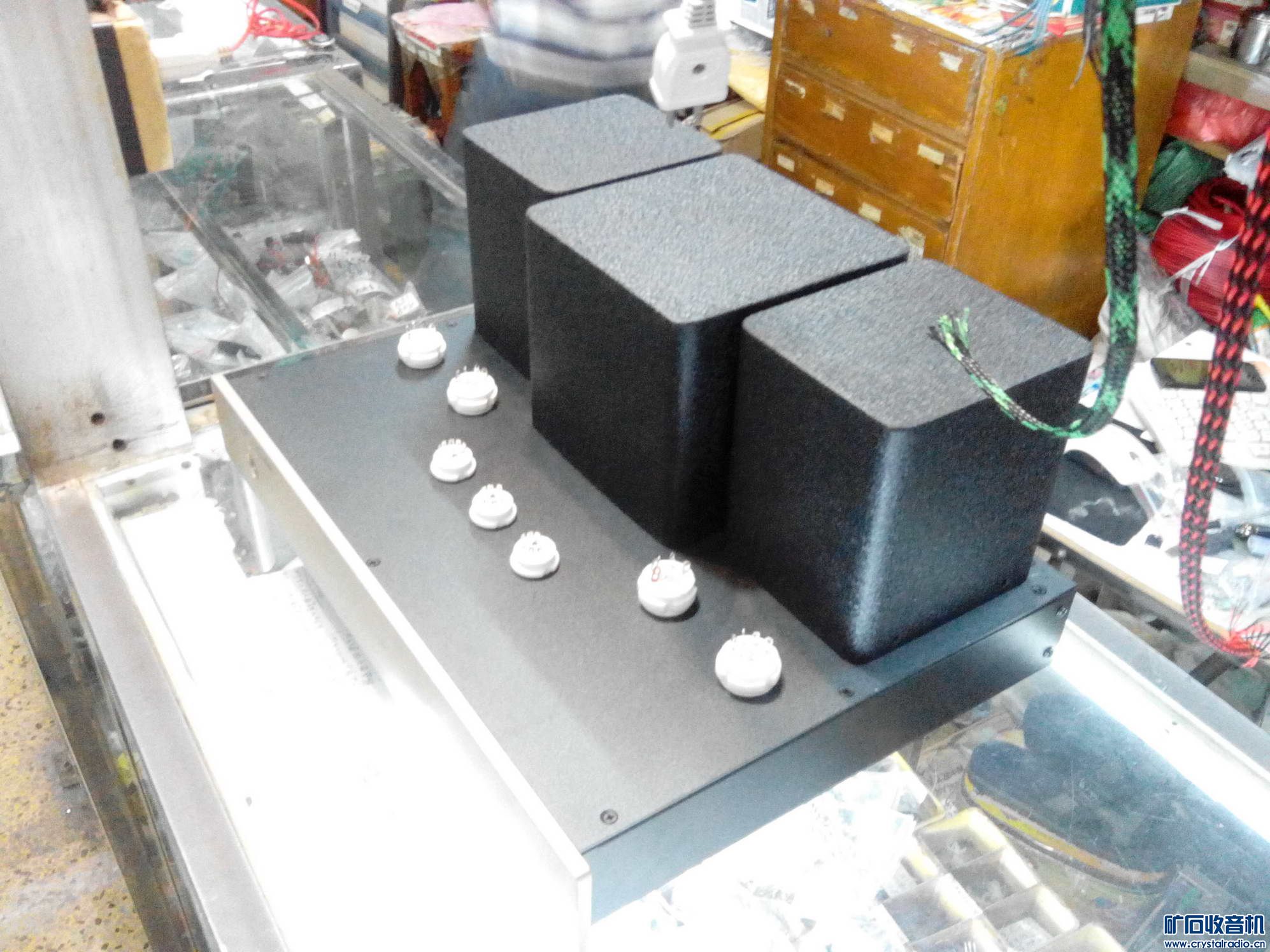

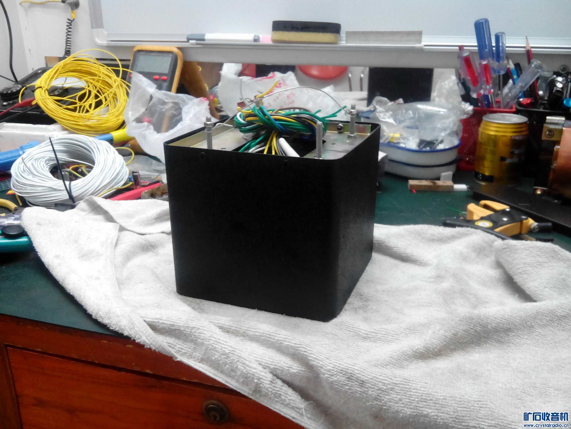

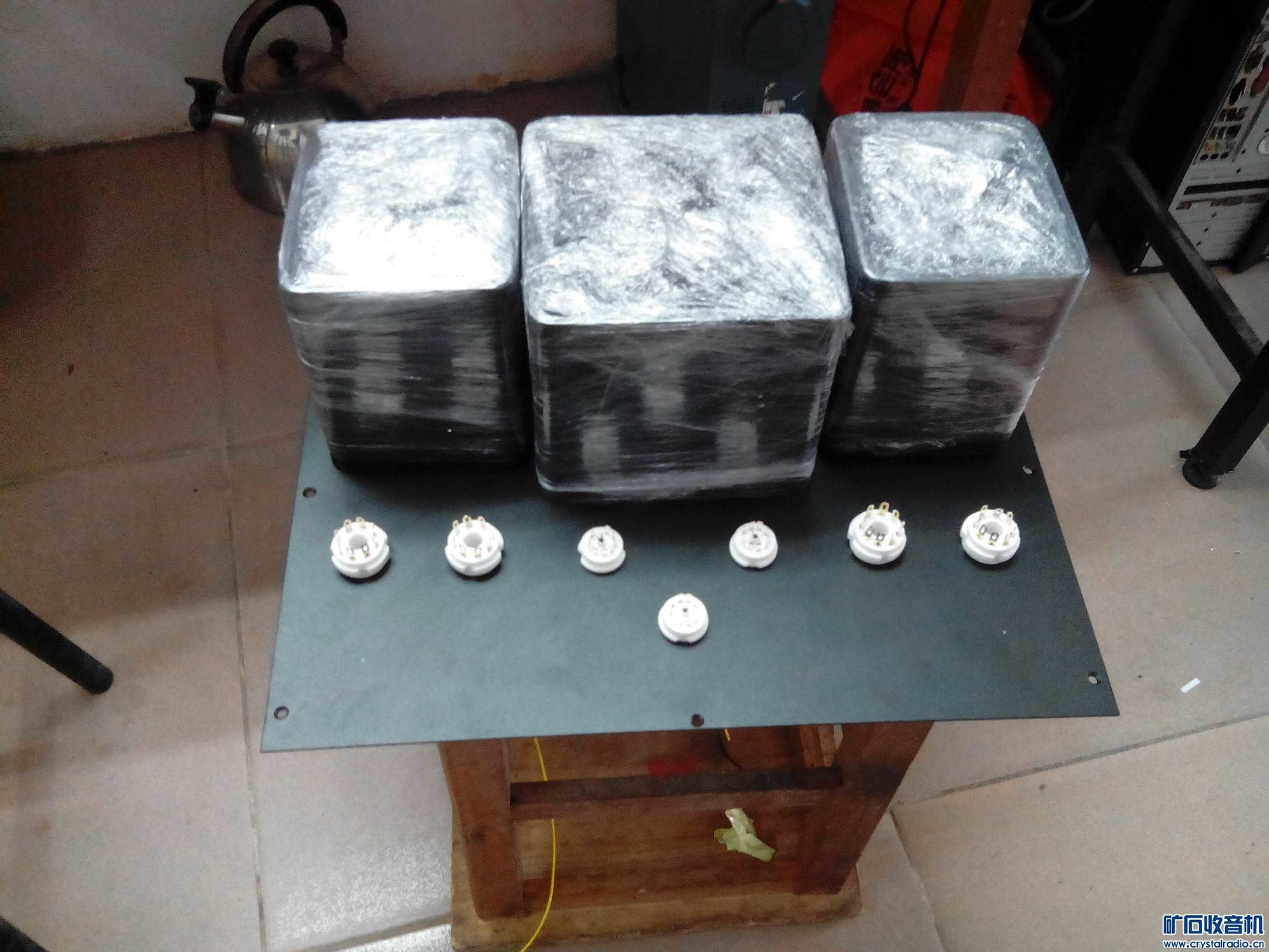

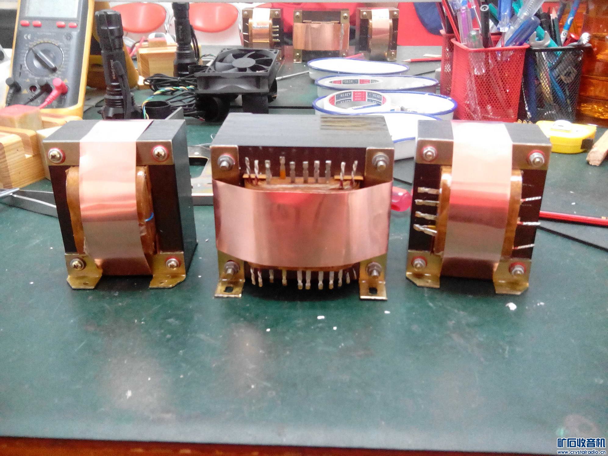

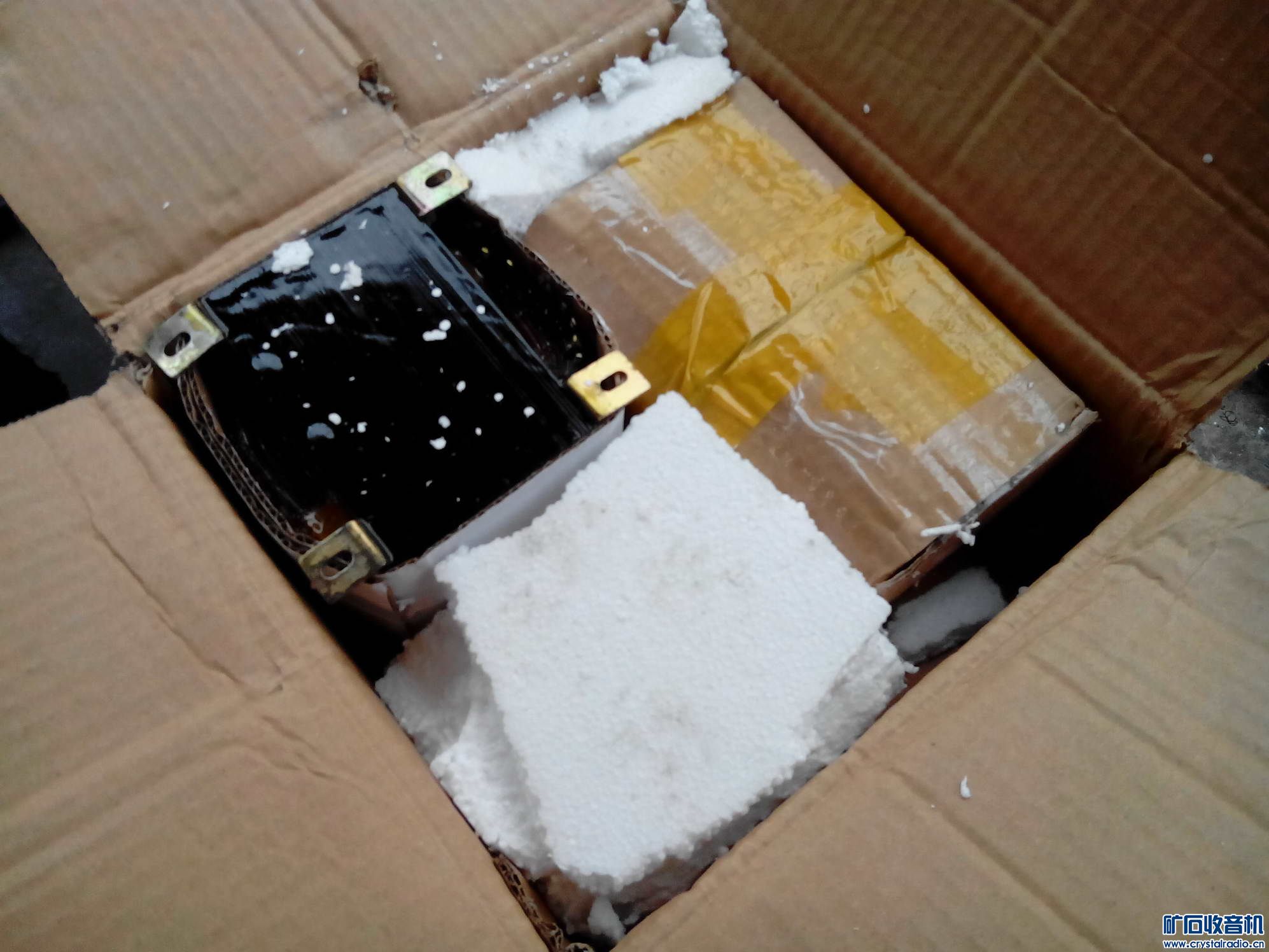

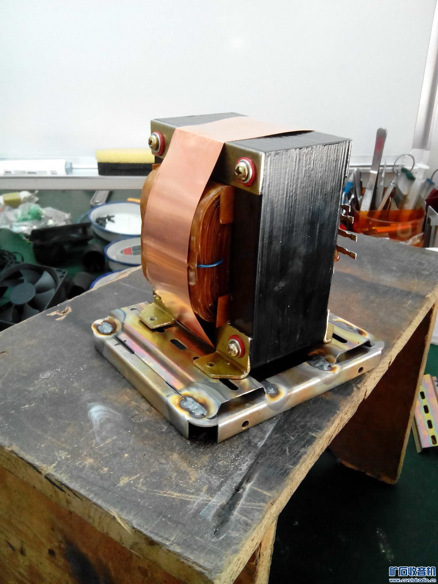

   机器的变压器是专门定制的反绕组电牛, 也就是变压器生产过程中,先吧次级高压绕组绕在内部,而220V绕组绕在中间,外侧做附属绕组的结构,每一层做铜箔静电屏蔽,次级高压绕组额定电流可轻易达到1.2A  目的是降低高压绕组的自有内阻, 提高电源的反应动态。 胆整流在本版眼里是不入法眼的,毕竟胆整流除了那个13在起作用,剩下的基本就拿不出手了, 再说用个胆整流如此美丽的电牛是不是有点卡喉?   大概 上图大家欣赏吧。 鼠标停留图片会有说明
   机器正装亮相的帖子在这里   http://www.crystalradio.cn/thread-906978-1-1.html

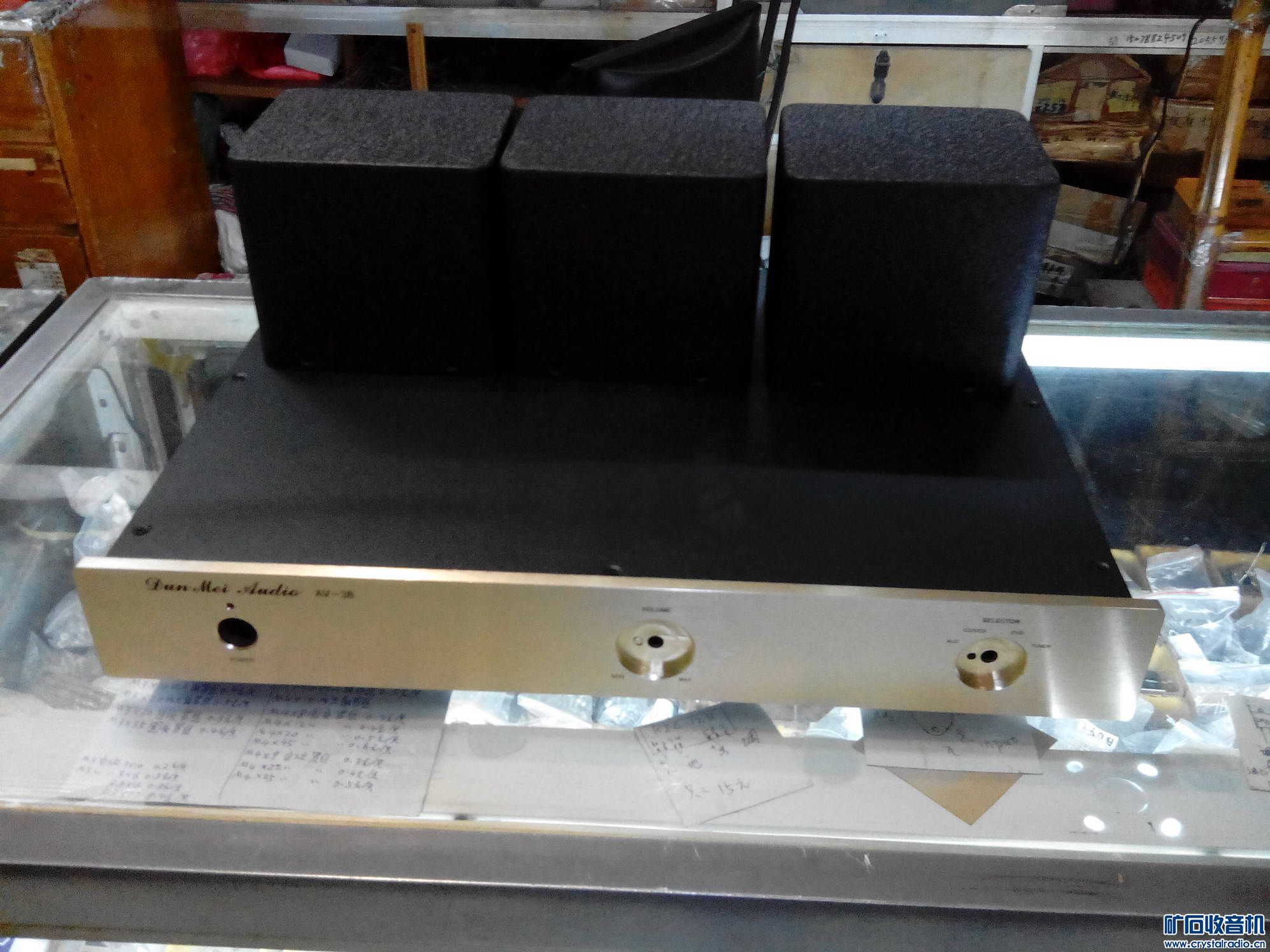

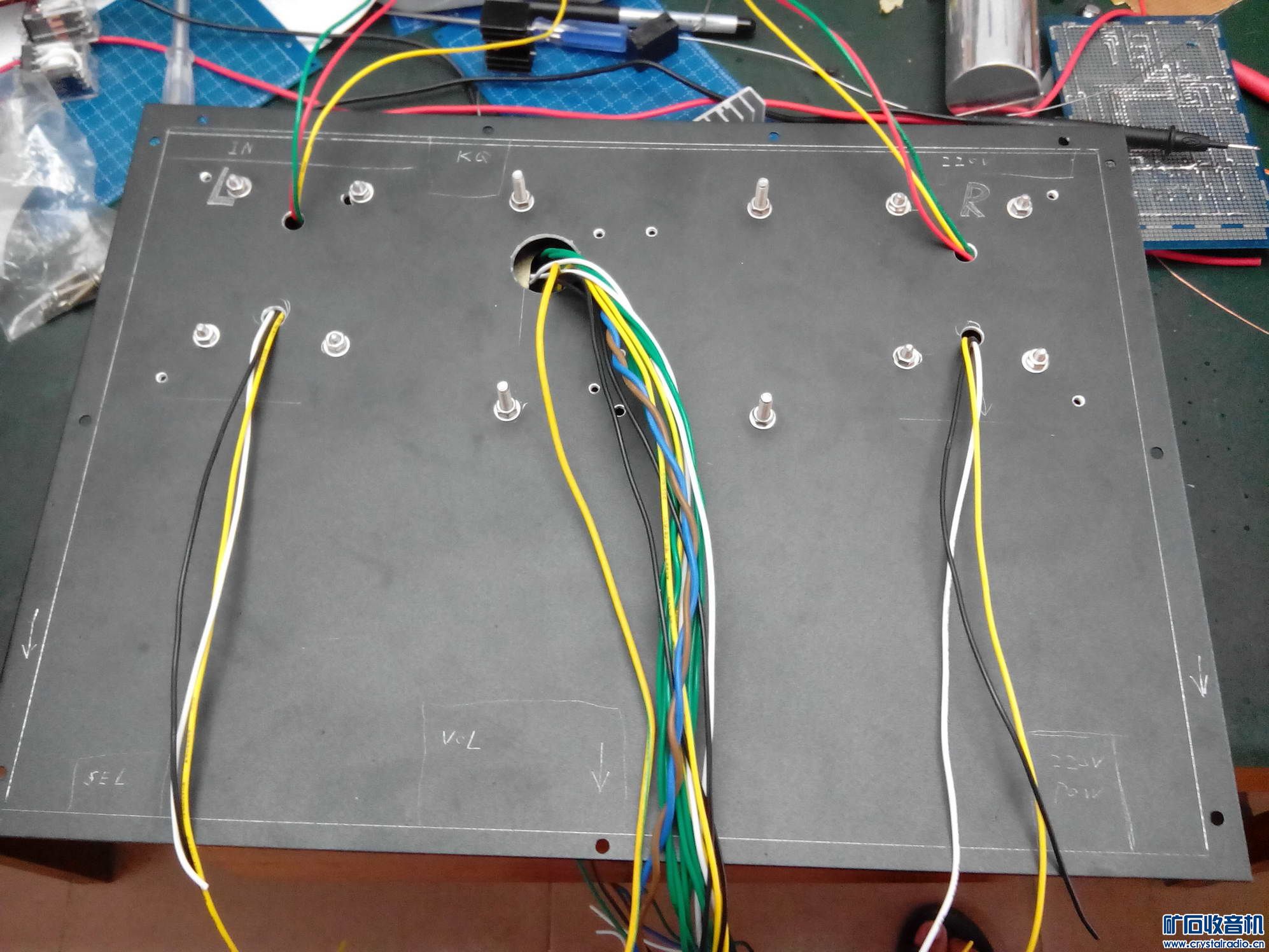

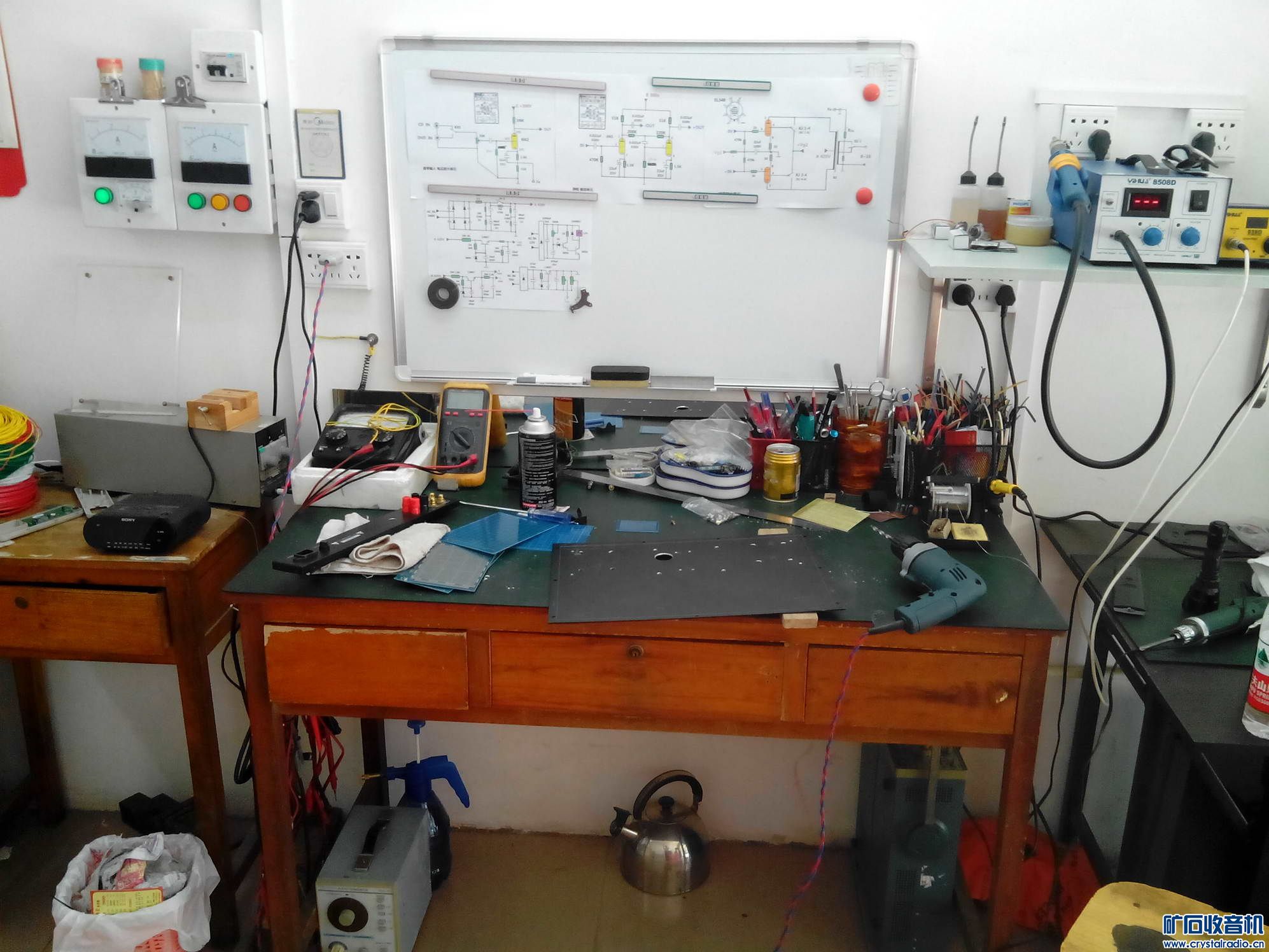

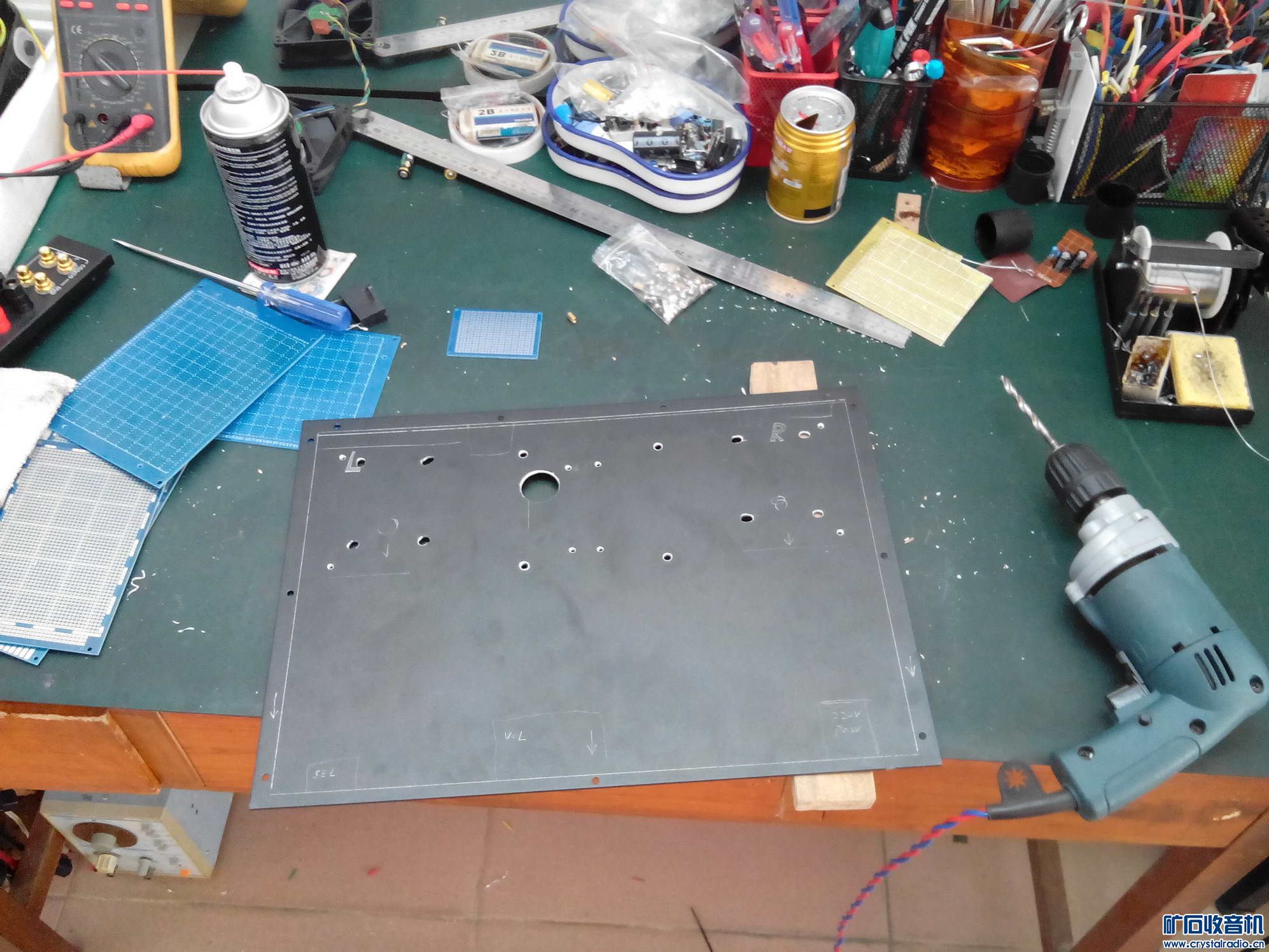

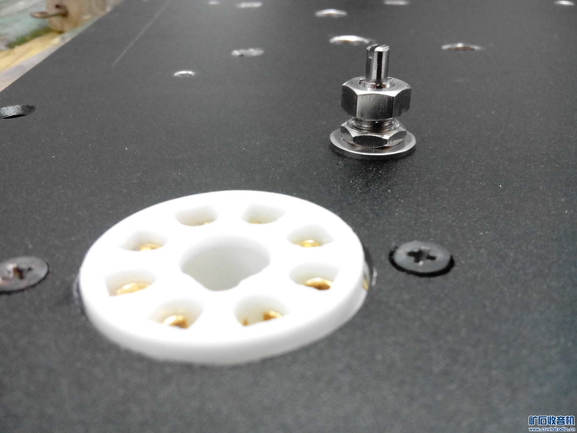

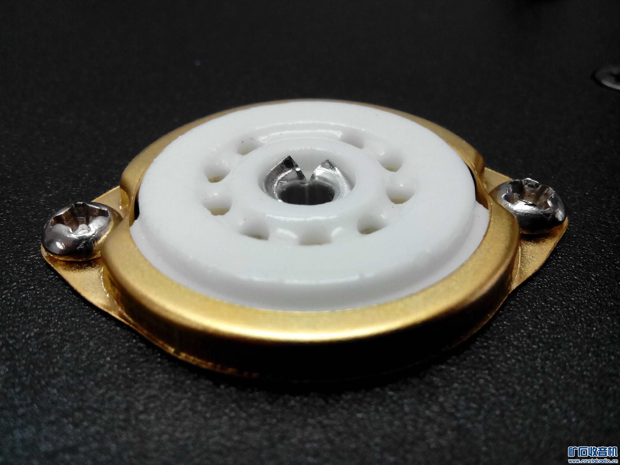

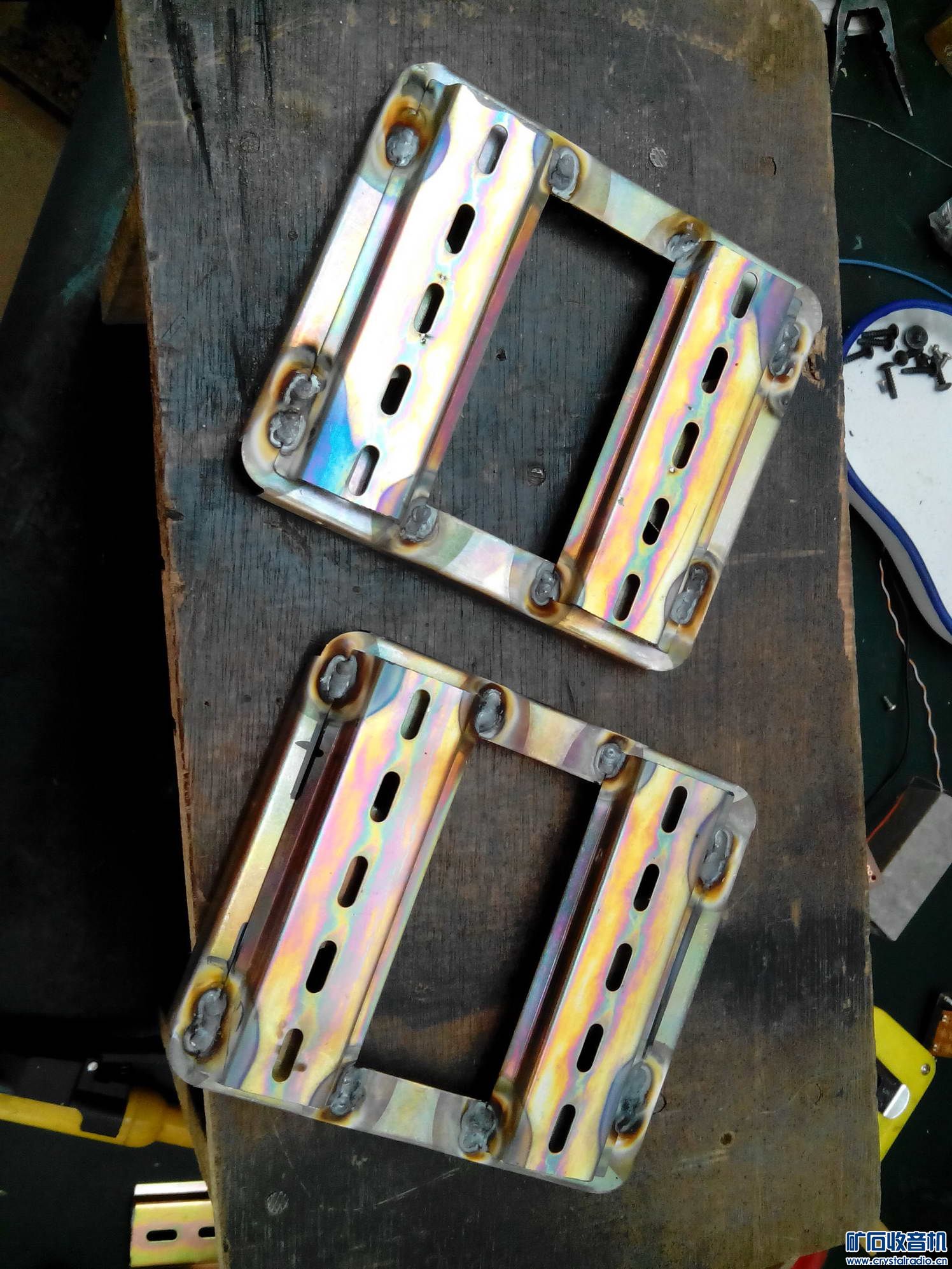

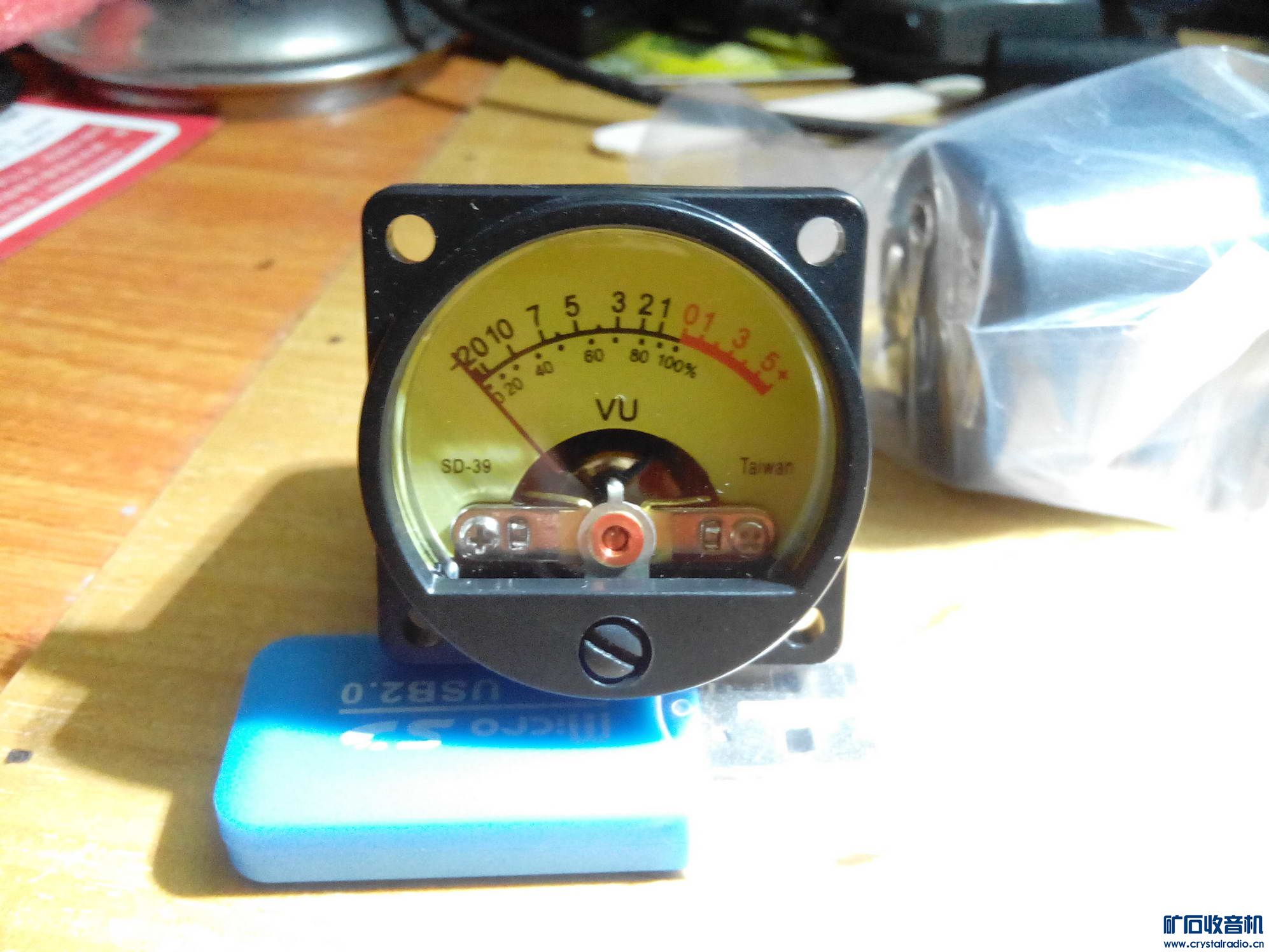

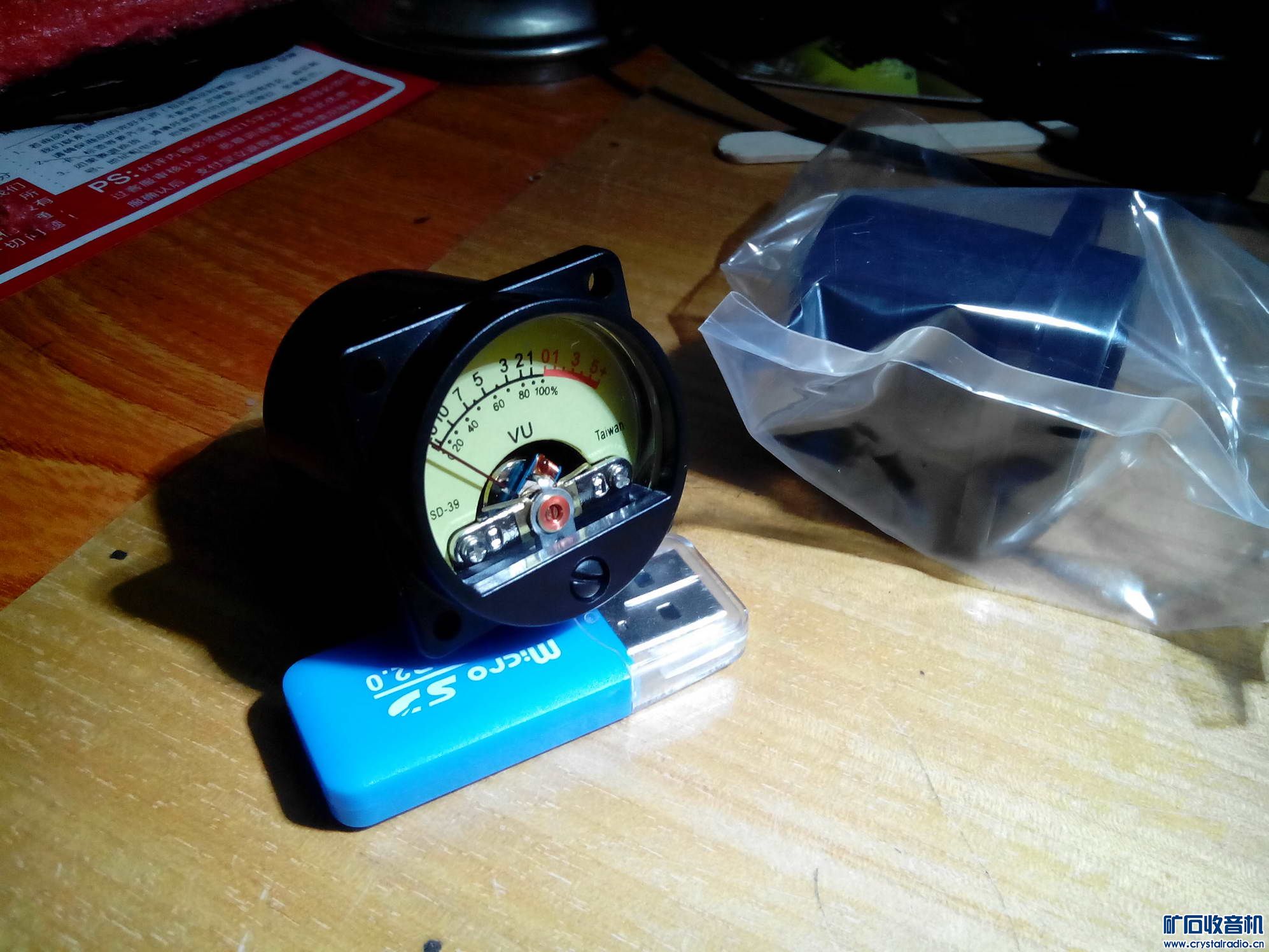

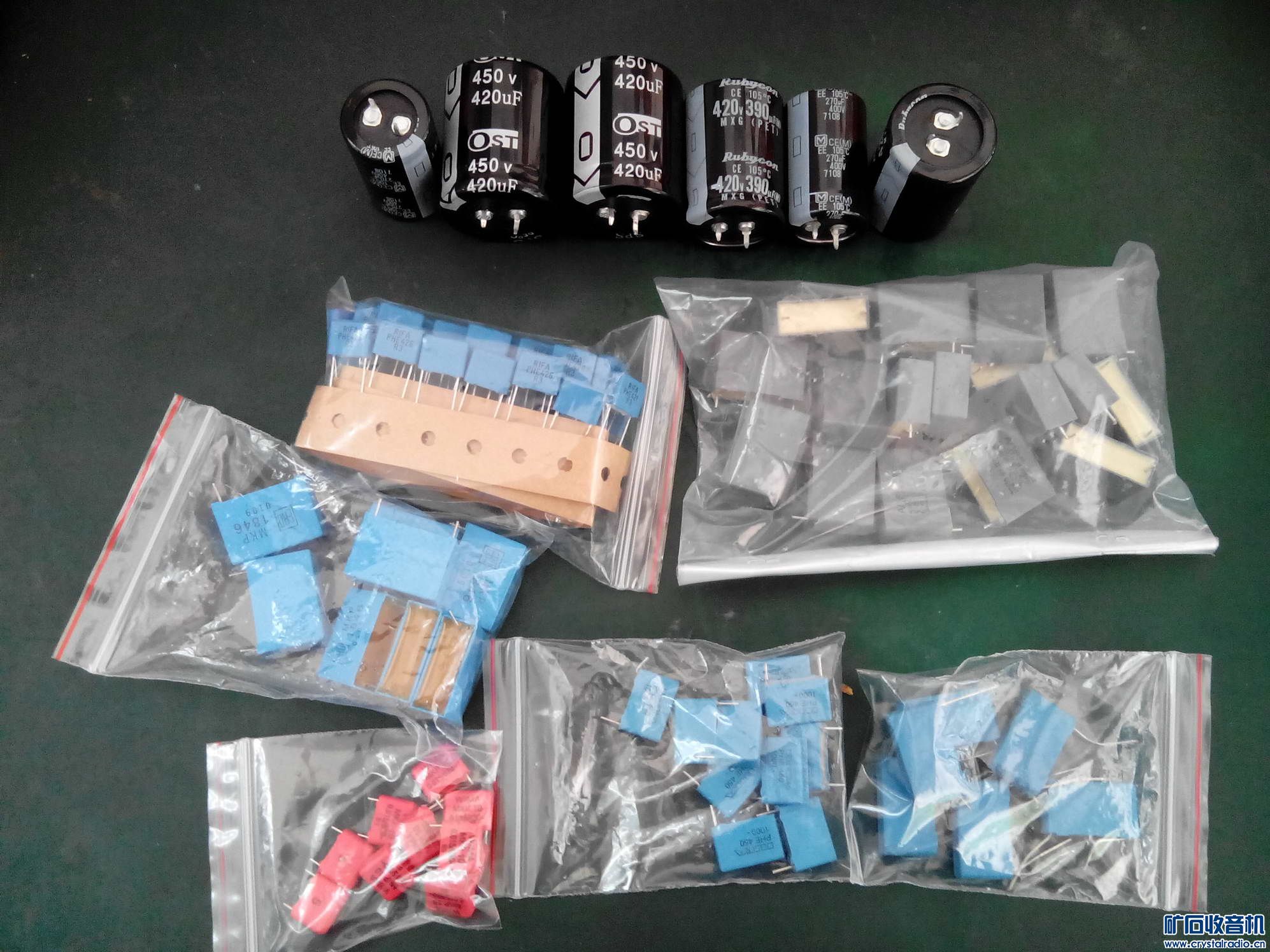

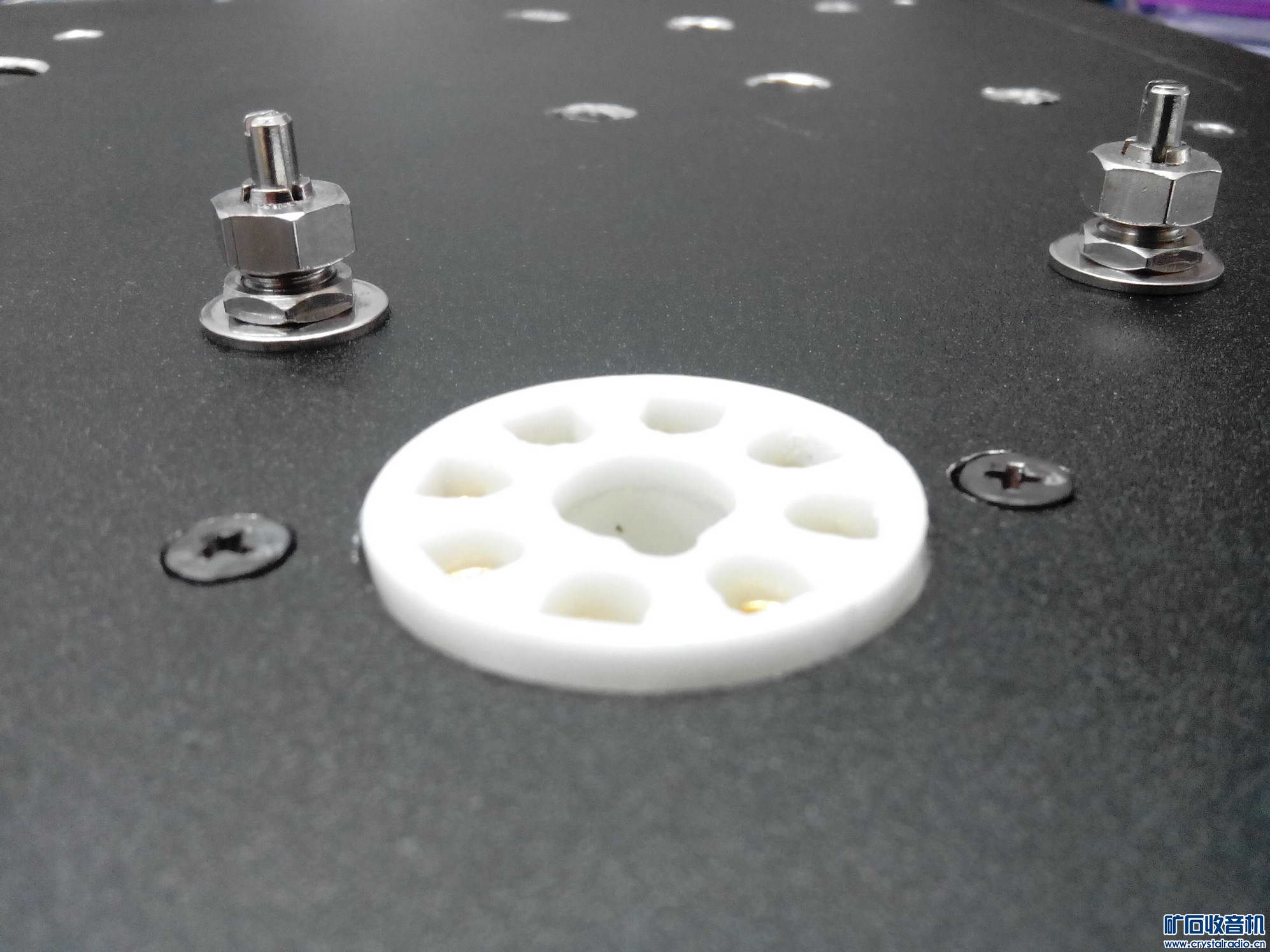

发表于 2016-6-11 21:04:02 | 显示全部楼层
就螺丝发黑的问题提点建议。。。
不知是304还是201(有磁性么?),不锈钢烧红后改变了晶体结构,非常容易生锈。。
如果只是颜色问题可直接买镀黑镍的螺丝。。。

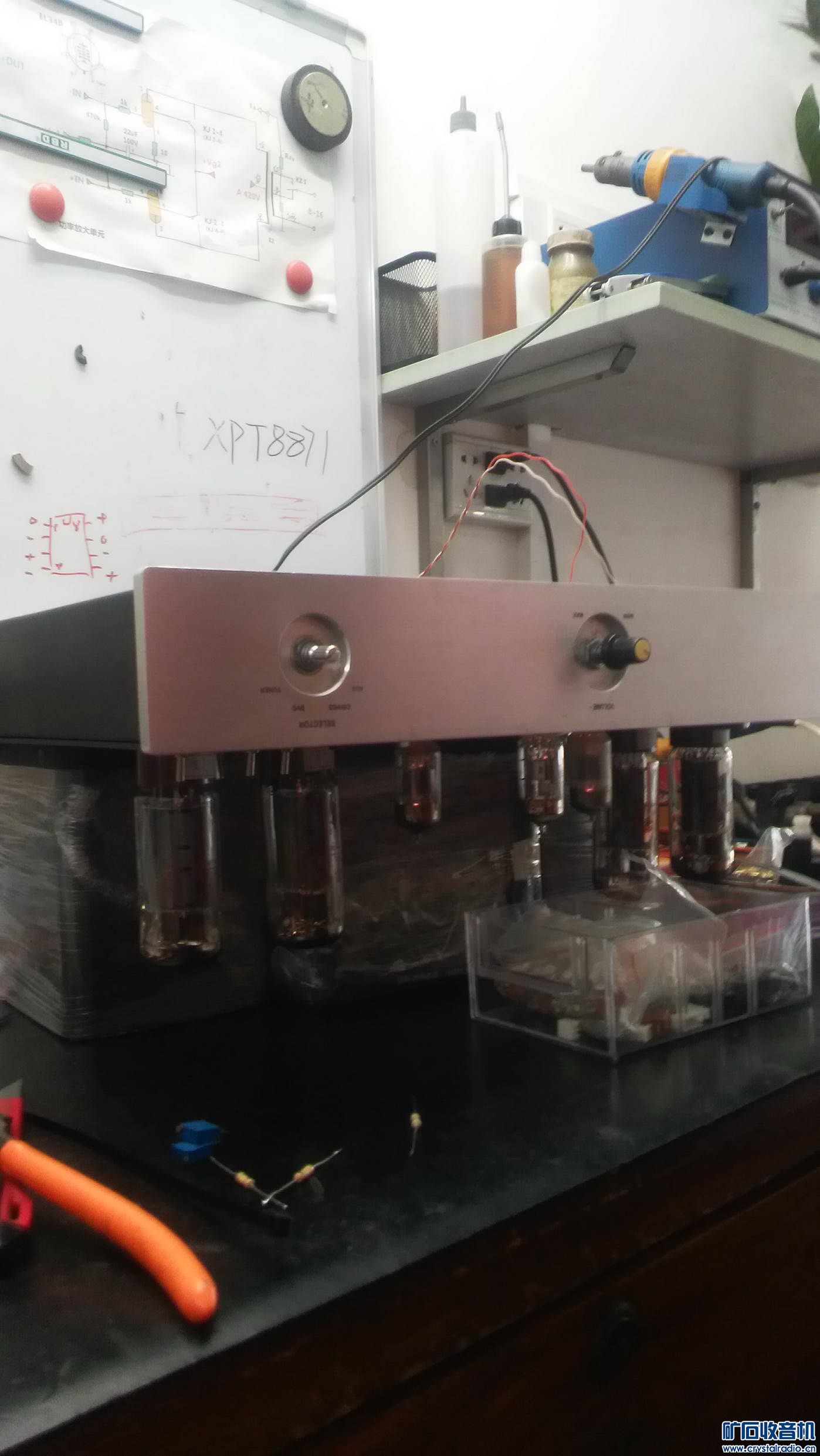

发表于 2016-6-10 22:42:27 | 显示全部楼层
表头安在上面板,其实也就起个灯的作用,因为坐在机器前方,有很大角度看不见表头的
输出EL34B,完全的束射管,不如试试5881
发表于 2016-6-10 22:45:54 | 显示全部楼层
功率管可试一下曙光的6l6GCR
 楼主| 发表于 2016-6-10 22:53:11 | 显示全部楼层
输出EL34B,完全 ...
面板没地方了 开出来也不好看 合计干脆放上面把 有一个表头可以监视4个功率管的电流
 楼主| 发表于 2016-6-10 22:55:59 | 显示全部楼层
128032949qq 发表于 2016-6-10 22:52
支持“技术曝光”。顺便请教不锈钢发黑是怎样操作?镀锌铁螺丝也一样吗?
不锈钢螺丝发黑很简单了, 就是把不锈钢螺丝烧至发红后,趁热扔进浓肥皂水冷却即可,  然后用水洗净即可使用, 毕竟这个经过了热处理 强度不知改变多少, 受力很强的结构尽量不要用,一般机箱装饰性的 没问题。

发表于 2016-6-11 07:23:13 | 显示全部楼层
洞洞板搭棚也能做出好机子来!

烟版,表头打算装哪...没看到预留孔啊...是现开吗...
