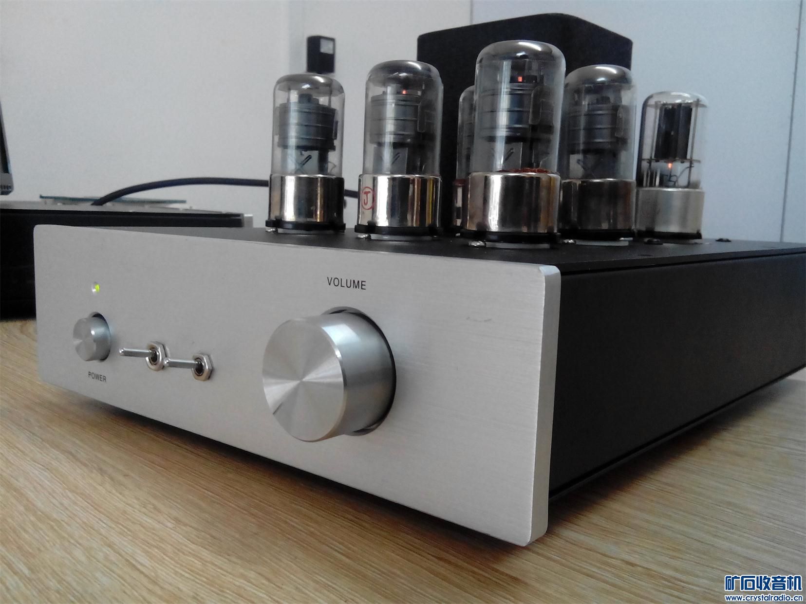

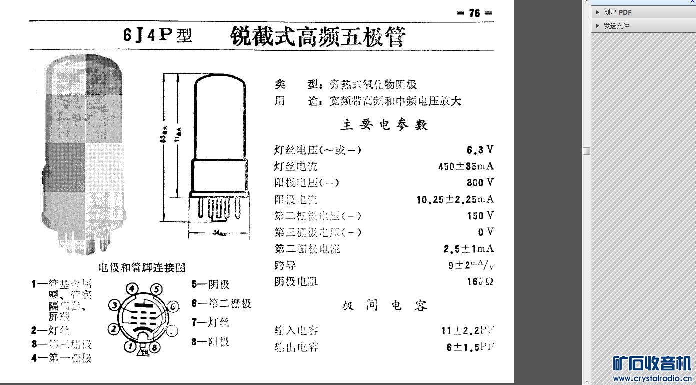

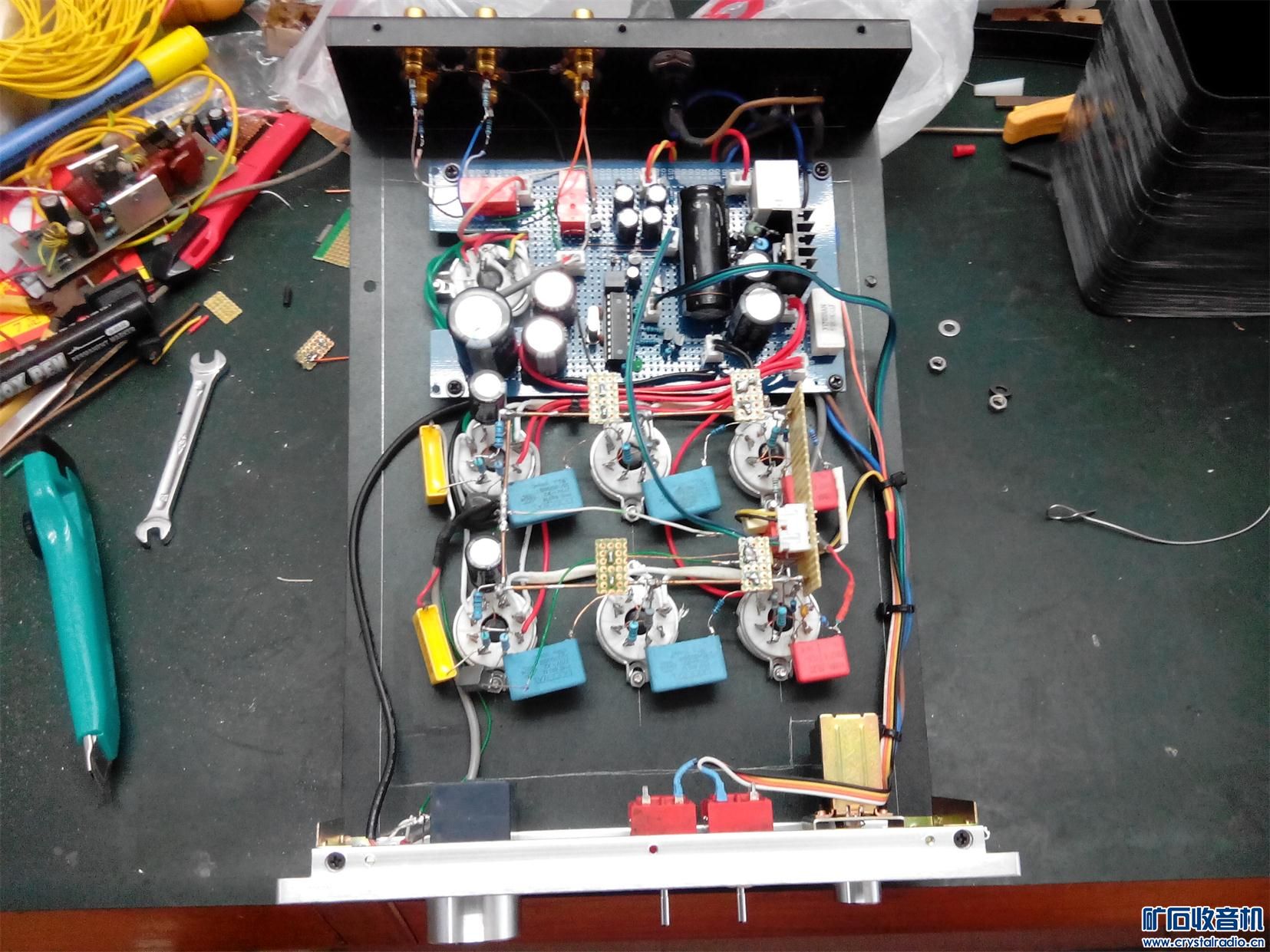

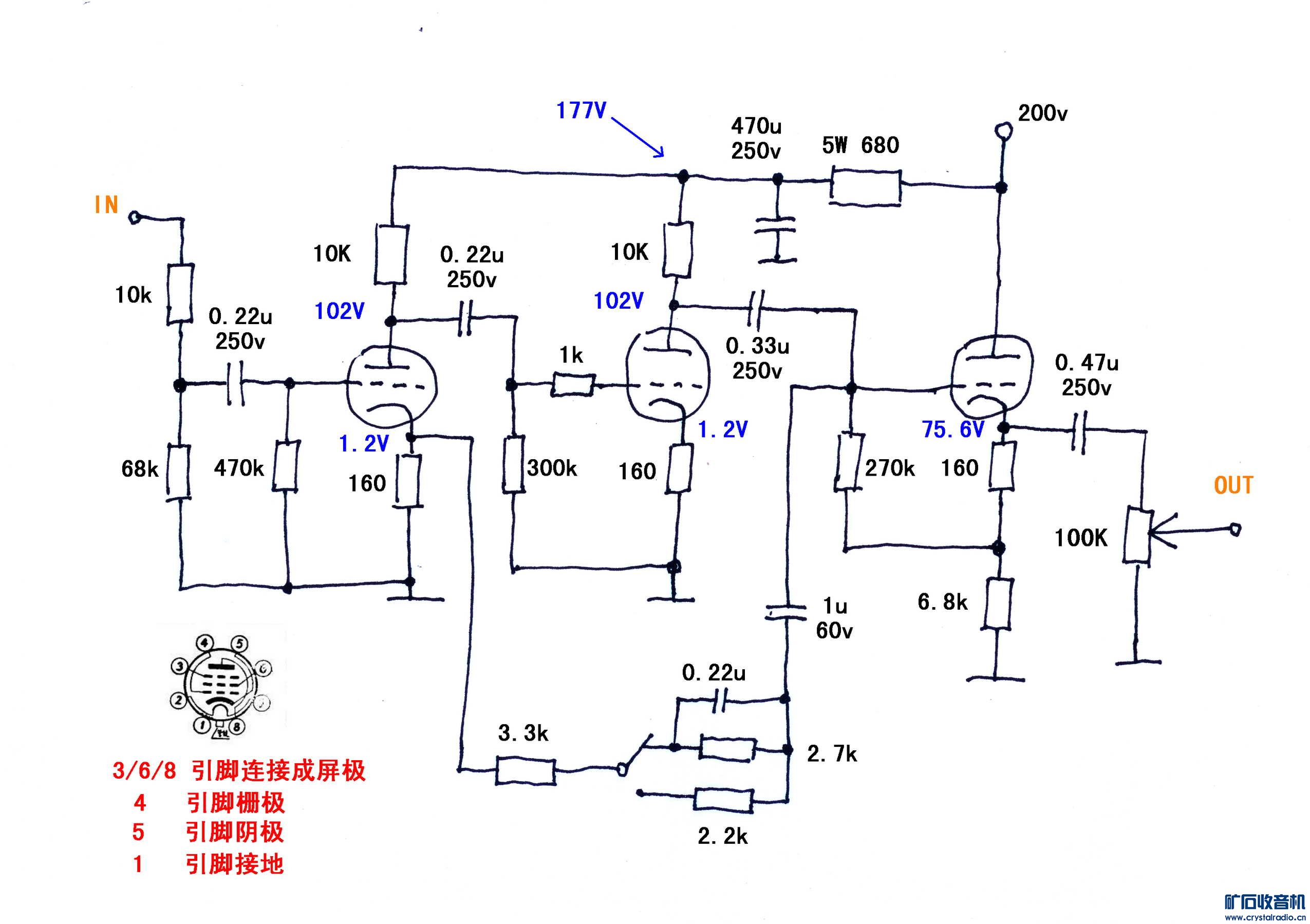

  刚开始做这个玩意有点为了想吃醋而去买螃蟹的意思,  话说一个月前 逛旧市,偶遇一老熟人摆摊,卖老货电子元件的,相熟甚好,看到档口有大量J级盒装 曙光全新6J4P,货多,老熟人,结果半买半送的拿了8个回来,外带两个6Z5P  一时兴起想想这玩意能做啥? 查查管子特性 原来是高频放大,看看特性曲线还算不错,网上搜罗,这管子也算偏门,居然搜到矿坛有前人做过,  就着最近未有大工作,随即一个邪恶的念头由此引发
就为这几块钱的管子,置办了机箱 、下水、管座还有很多下脚料,为此付出了好几百个大洋 现在仍旧心痛中(求安慰),啥也不说了,看图吧,电路大家猜猜是啥结构,猜对本版加分鼓励     不过这个机器刚做到7成的时候已经被朋友强制下订单了 还好!还好 保本一乐  发上来博大家一笑。好久没发制作帖了,今天来凑个数 热闹热闹论坛气氛。
  在制作中本来是打算用6Z5P做整流的,但是在调试的时候发现电压输出损耗太大, 变压器输出250V交流,整流后220V直流都不足,听感绵软混沌,后来狠心还是用回晶体管整流,果然拨开云雾见青天,那种光芒的感觉真是好不过这个是后话了,现在晶体管并联在管座上插个电子管做装饰吧。

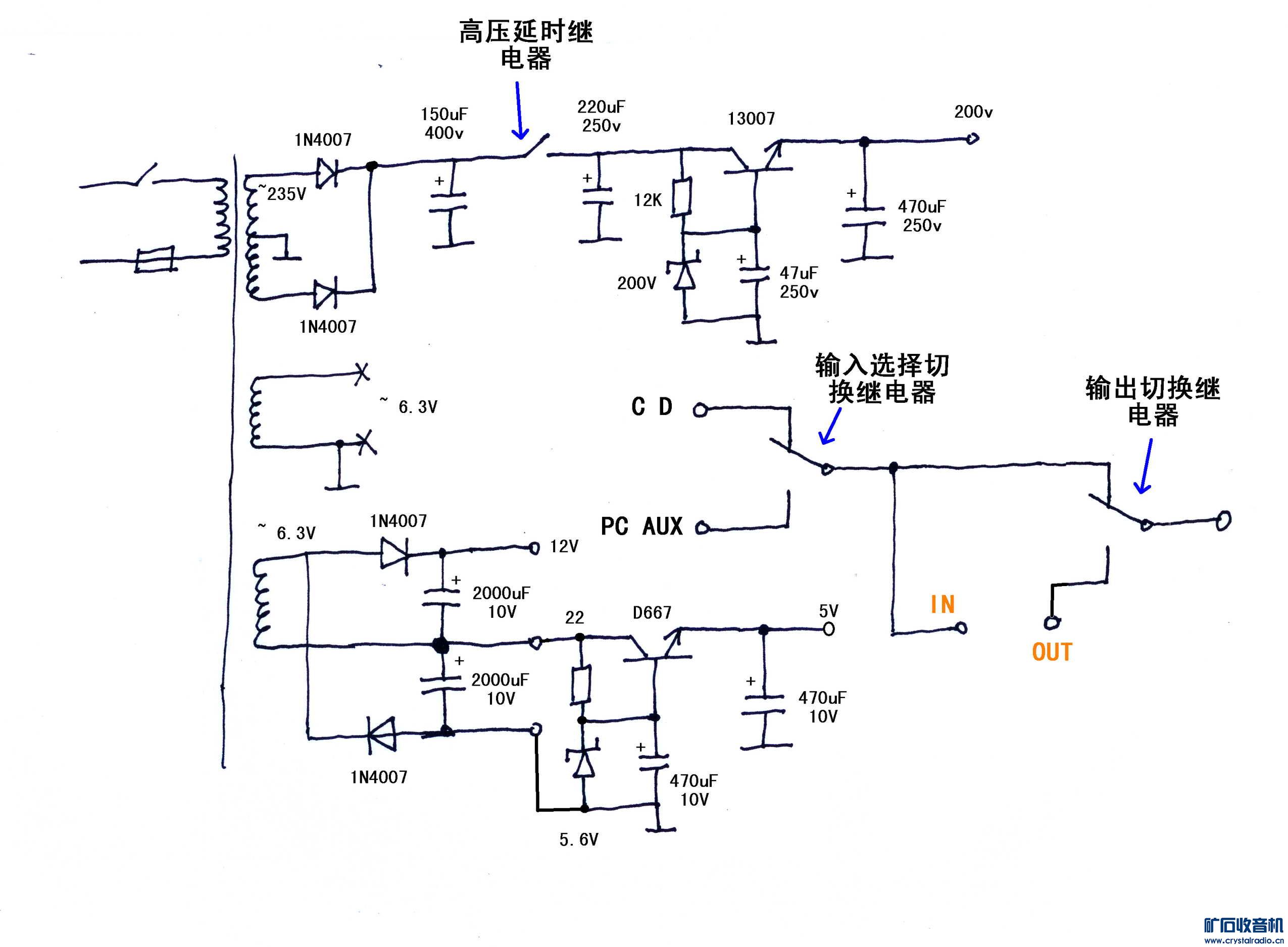

电源方面用了简单的三极管串联稳压,供电电压稳定在200V  交流声几乎不可闻,示波器观察静态输出本底噪音在15mVp_p内  连接后级几乎不可闻,

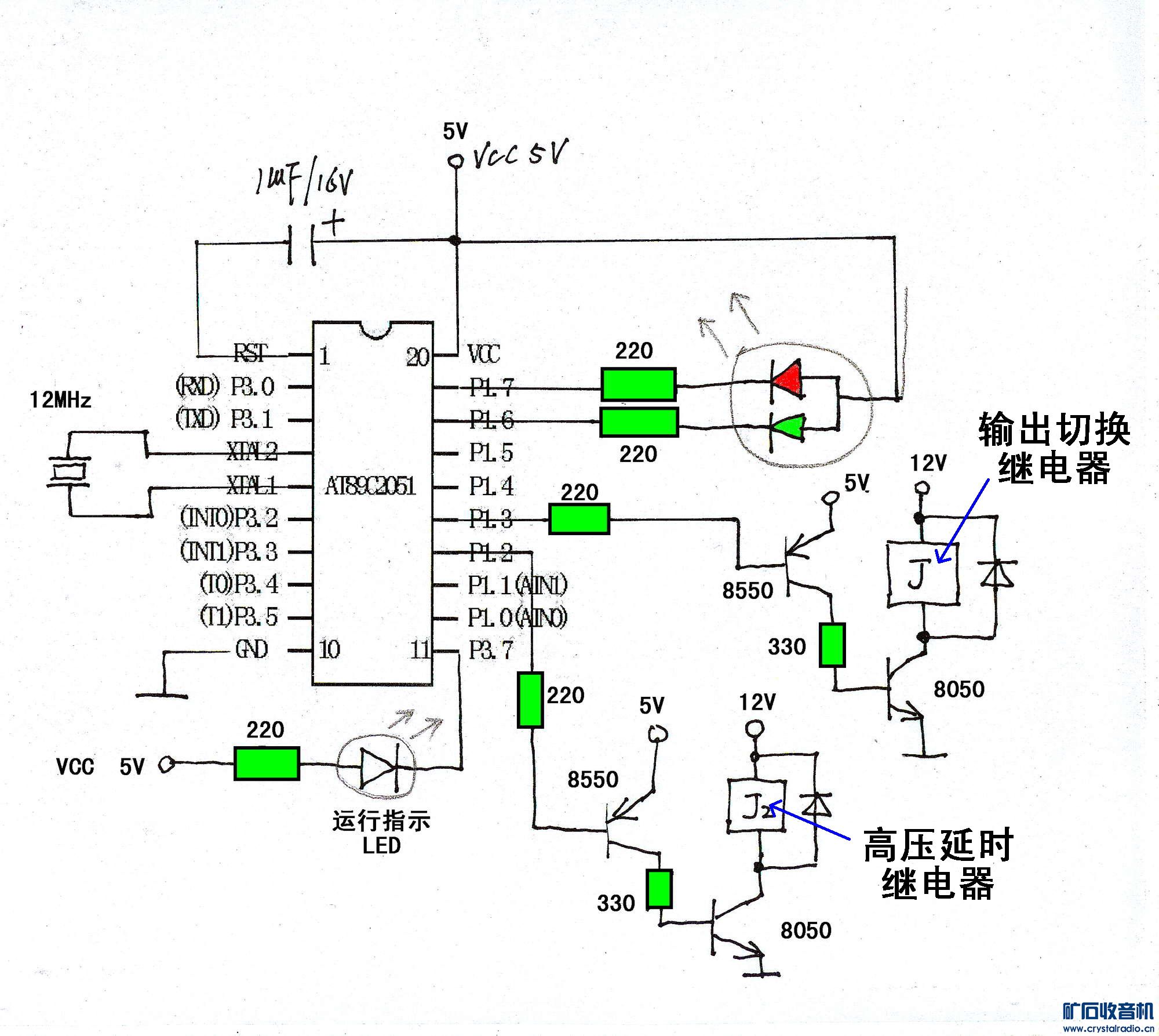

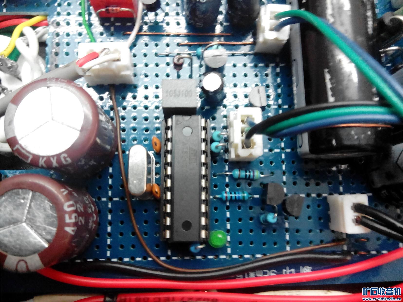

  面板上的扭子开关 一个是信号切换,一个是负反馈特性选择,这样就可以听两种不同的声音质感了    胆机突发奇想用上单片机 89C2051做延时控制,算够奢侈了,单单研究这个延时程序我就用了2个晚上 单片机小白真是辛苦, 电源指示灯用双色发光二极管,通过单片机的控制用三种颜色 2种状态指示延时进度和状态,用信号切换继电器无缝切换信号,这个感觉有点小题大做了,关机状态是输入输出信号直通,开机后自动切入,额 TMD这个怎么看怎不像DIY了……
       不过先说明,这个应该是算热身 因为版本过段时间 后还有一个更大的DIY工程在准备中……  这个帖子算热身吧。 具体情况请关注矿坛电子管区
已经上传电路图:    前级在关机状态,CD输入信号是直接直通到输出的,开机后自动静音加载高压,后再把电路接入,这样真正做到开关机信号无缝切换,不再有讨厌的开机噼啪声。
高压稳压
高压稳压
正侧45度
正侧45度
后侧45度
后侧45度
管子特性
管子特性
管子特性
管子特性
管子特性
管子特性

单片机延时
单片机延时
电源和信号切换
电源和信号切换

单片机延时控制程序
补发一个单片机延时控制程序留给以后需要的童鞋,,  C语言文盲   只能用最底层的汇编来写的, 大家就不要笑了哈

电路好像是两级共阴放大加一级阴极输出。音量控制好像在输出?看不太清楚。
这是前级,是不是还要来一台巨无霸的后级。

对烟版的单片机延时控制很感兴趣,手里正好有几片2051,打算仿制,先复制粘贴过来程序。再谢过烟版。还有,烟版没有给出2051硬件接线图,请发一个,谢谢!
