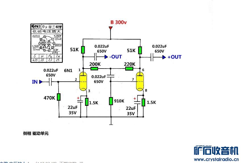

发表于 2016-7-12 10:32:04 | 显示全部楼层
能介绍一下倒相推动的调试过程,和调整后实际数值吗?正在做类似准备工作我参考下,谢谢!
 楼主| 发表于 2016-7-12 13:31:14 | 显示全部楼层
其实这个倒相电路就是 自动倒相电路的一种变形,正本清源的名字叫做屏极跟随器,特性是和阴极跟随器的特性正好相反,电路中左边的管子是正常的共阴放大电路, 右管单独看,其实也是一个共阴放大电路, 但是在信号耦合形式上有些变化,左右两个管子从屏极引出信号后通过电容和电阻到地, 右边的管子就是从这里获取信号,因为左管输出和信号被右管放大后经220K电阻反馈回栅极,和原信号抵消,这样右管的输出电压就始终跟随左管信号,但是在相位上正好和左管输出相反,因此达到倒相目的。 这个倒相电路正负输出都是屏极输出,因此对下一极的信号耦合传递提供了良好的平衡, 但是因为右管是跟随平衡,如果信号完全抵消那么右管的意义就不成立了,因此这一臂的输出幅度会比左管 低1~3%左右 通过改变右管的反馈电阻220K的阻值可以尽量接近 但是始终无法达到绝对平衡。优点就是基本面调试, 管子的放大系数越高 倒相性能越好,

发表于 2016-7-12 14:00:51 | 显示全部楼层
谢谢,学习了。为什么不用分压倒相?我现在正在分压倒相和屏阴分割之间犹豫。在倒相问题上还望指点指点!
 楼主| 发表于 2016-7-12 21:52:04 | 显示全部楼层
屏极跟随倒相的基础其实也就是分压倒相进阶过来的, 分压倒相从根本上说 只要调好了还是不错的, 但是毕竟我们不做批量生产,后续各种换管把玩,管子的差异老化都是不可避免的,这样每换一次管子调节一次的过程估计会大大打消我们玩机的念头。
屏阴分割 虽然做好了可以和前面的电压放大级直连, 这样前后互相牵制的状态限制了电压放大级的发挥,也遏制了倒相级的工作状态,屏阴输出阻抗差异甚大, 屏极输出阻抗接近1兆欧。而阴极输出只有2K欧上下, 如此差异后续的电路也要跟着整改。关键倒相后还要加入推动级才能适用更大功率,结果调试也是头疼,管子多了各方面的要求更是麻烦。
   其实每一种倒相电路都有自己的特性和优缺点,只是制作者在定型的时候侧重于哪一方面,这台机器是一个不算爱好者的爱好者定制的, 他对电子管的理解和知识储备都非常有限, 日后如果为了换管 还要让他调试估计人家也没心情玩对吧? 所以在最简电路下 用最少的管子做到最大的优化 就这样确定了, 当然如果纠结倒相一致性等各方面参数标准,还不如直接玩晶体管好了,各种数据杠杠好看,但是这样出来的声音未必绝对好听,对吧? 也正因为有这样一点点的误差,电子管的那种古韵更是画龙点睛 我个人觉得。  各种经典名机认真分析他们的电路你也可以发现这些名器也是同样有取舍。
发表于 2016-7-13 10:30:59 | 显示全部楼层
无烟男人 发表于 2016-7-12 21:52
屏极跟随倒相的基础其实也就是分压倒相进阶过来的, 分压倒相从根本上说 只要调好了还是不错的, 但是毕 ...
谢谢!讲的很客观,理论上完美倒相几乎没有,每一种倒相电路都有自己的特性和优缺点,我理论知识略懂一点但是毕竟没有做过推挽机各位大师的实践经验对我来说非常宝贵。学习了。

 楼主| 发表于 2016-7-13 10:55:08 | 显示全部楼层
lltj 发表于 2016-7-13 10:30
谢谢!讲的很客观,理论上完美倒相几乎没有,每一种倒相电路都有自己的特性和优缺点,我理论知识略懂一点 ...
   我们玩机器, 很多时候要考虑到后期的体验度,如果自己玩玩还问题不大,但是 交付到客户手上的时候  考虑的问题就要复杂了, 试想如果同一台机,小管用了8个  客户回家把玩 换一个管子没味道,换完8个累人, 另外8个休息的管子找地方放也是个问题,   从这个状态 精简到三个 你说是不是给用户极大的便利?

老兄。用变压器倒相电路的优缺点又在那些?
 楼主| 发表于 2016-7-15 21:58:39 | 显示全部楼层
变压器倒相已经可以达到理论上的平衡了, 还可以传输一定的功率  阻抗匹配方便,但是变压器频响特性实在是一大瓶颈。
