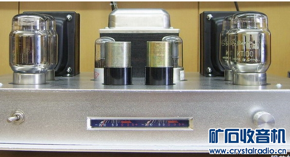

【原创DIY】超长的工程 终于完成了,今日技术曝光……

发表于 2016-7-15 18:02:24 | 显示全部楼层
老兄。用变压器倒相电路的优缺点又在那些?
 楼主| 发表于 2016-7-15 21:58:39 | 显示全部楼层
变压器倒相已经可以达到理论上的平衡了, 还可以传输一定的功率  阻抗匹配方便,但是变压器频响特性实在是一大瓶颈。

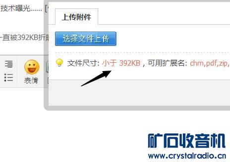

发表于 2016-7-15 23:39:09 来自手机 | 显示全部楼层
我很羡慕你怎么能上传500多KB的图片?我一直被392KB折磨死了。
ye123 该用户已被删除
发表于 2016-7-15 23:50:48 | 显示全部楼层
 楼主| 发表于 2016-7-15 23:56:36 | 显示全部楼层
我上传的限制也是392KB 啊!!!
发表于 2016-7-16 08:42:43 | 显示全部楼层
无烟男人 发表于 2016-7-15 21:58
变压器倒相已经可以达到理论上的平衡了, 还可以传输一定的功率  阻抗匹配方便,但是变压器频响特性 ...
这个在胆坛将兄拿的高品质倒相牛。中高频很好,就是低频差一些,这个补偿又是一们技术了,还没搞。电路很稳定的。
 楼主| 发表于 2016-7-16 08:48:25 | 显示全部楼层
NANDIAN6 发表于 2016-7-16 08:42
这个在胆坛将兄拿的高品质倒相牛。中高频很好,就是低频差一些,这个补偿又是一们技术了,还没搞。电路很 ...
机器不错! 牛出牛入 对低频的折损非常大, 低频差也就不足为奇了,KT100 束射管 低频不好感觉就没意思了,如果通过补偿方式解决导致的相移又会增大,既然如此加个音调也差不多, 当然了也各有喜好。
发表于 2016-7-16 10:19:00 | 显示全部楼层
无烟男人 发表于 2016-7-16 08:48
机器不错! 牛出牛入 对低频的折损非常大, 低频差也就不足为奇了,KT100 束射管 低频不好感觉就没意思了 ...
加个音调也是。加的均衡器调节基本可以。弹性来比大口径音箱正好。小箱力度强。

发表于 2016-7-28 21:05:17 | 显示全部楼层
请问烟版,可以吧螺丝头埋进去的的螺丝孔是怎么开出来的
发表于 2016-7-29 10:52:34 | 显示全部楼层
好机子呀,赞!
想问一下,电压放大图6N2阴级标的是2(7)脚,是不是搞错了?记忆中应该是3(8)脚。
 楼主| 发表于 2016-7-29 12:34:54 | 显示全部楼层
ssckb 发表于 2016-7-29 10:52
好机子呀,赞!
错误难免,谢谢指正!
