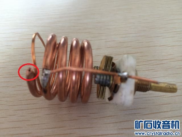

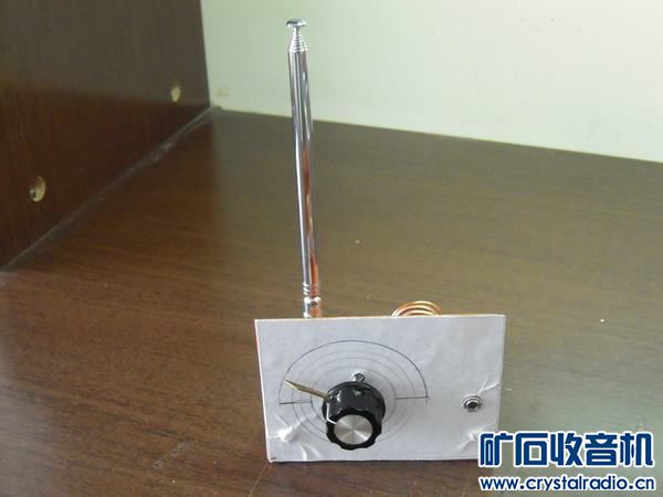

fm要是做的精良,收台数很多,音质也好。另外,fm机的成本很低【和中波机比】。 DSCN0806.JPG DSCN0807.JPG DSCN0808.JPG DSCN0809.JPG DSCN0810.JPG DSCN0812.JPG
最好使用3dq检波,1ss86虽然也可以,但是问题是灵敏度和3dq比还是差一些,同等条件收台数也少一点。

发表于 2016-6-15 12:08:37 | 显示全部楼层
楼主的线圈是压缩机铜管绕制的吗???
发表于 2016-6-15 14:14:47 | 显示全部楼层
原来我的FM矿机线圈是3根1mm镀银线交合的,记得梁老师的帖子里面有说过交合镀银线线圈Q值比单根线的要低,估计我的线圈Q值也很低台是能收到就是听不清(还没有蚊子声音大),,今天我用直径3mm裸铜线绕了一个替换原来的镀银线线圈,我的FM矿机终于能听清楚的台了(声音比镀银线线圈大声点,不过能清楚的听清广播了)

 楼主| 发表于 2016-6-15 17:20:33 | 显示全部楼层
618975@163.com 发表于 2016-6-15 12:08
楼主的线圈是压缩机铜管绕制的吗???
对,直径3mm的毛细管。另外可变也是很好的,比你用的那种好了。
发表于 2016-6-15 17:47:23 | 显示全部楼层
618975@163.com 发表于 2016-6-15 14:14
原来我的FM矿机线圈是3根1mm镀银线交合的,记得梁老师的帖子里面有说过交合镀银线线圈Q值比单根线的要低,估 ...
3根直径1m m的镀银铜线绞合绝对比一根1m m的Q值高;
镀银线圈绝对比同直径的铜线圈Q值高;

发表于 2016-6-15 20:20:22 | 显示全部楼层
镀银线圈绝对比同直径的铜线圈Q值高;
看过您的FM矿机的帖子,,您哪里信号较强,我这里就不行了,试过你的电路在我这里收不到台,本帖子楼主的电路能收到而且声音清晰,目前只是声音小点,不过已经不错了,,试了几个FM矿机电路目前楼主的电路较好
镀银线如果能找到像你的矿机是那样粗的肯定很好,梁老师的帖子说过镀银线交合后Q值的确不如单根线的
这是梁老师的帖子:他测试过 Q值三支绞合是280,单支420 http://www.crystalradio.cn/thread-204117-3-1.html
