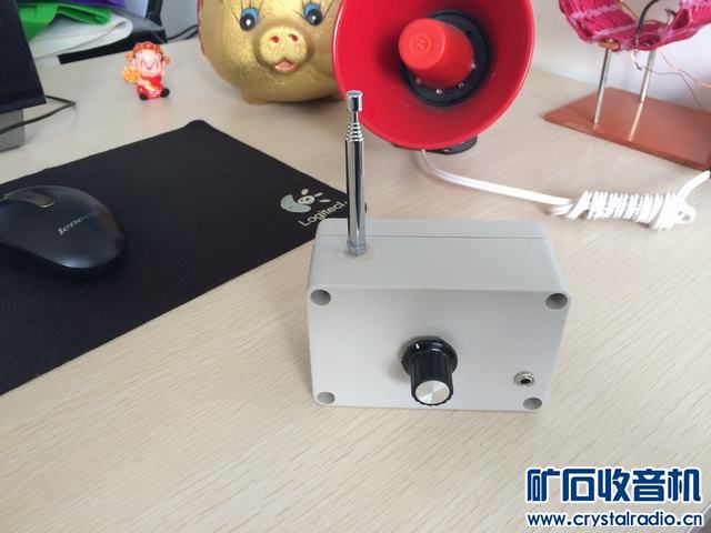

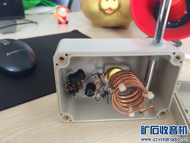

fm矿石收音机
 楼主| 发表于 2016-7-11 10:16:52 | 显示全部楼层
新新新手 发表于 2016-7-11 01:05
你这可变能不能给个连接
这个可变不拆片也可以直接使用,就是可变调台的角度很多小。台多的地方不易选台。

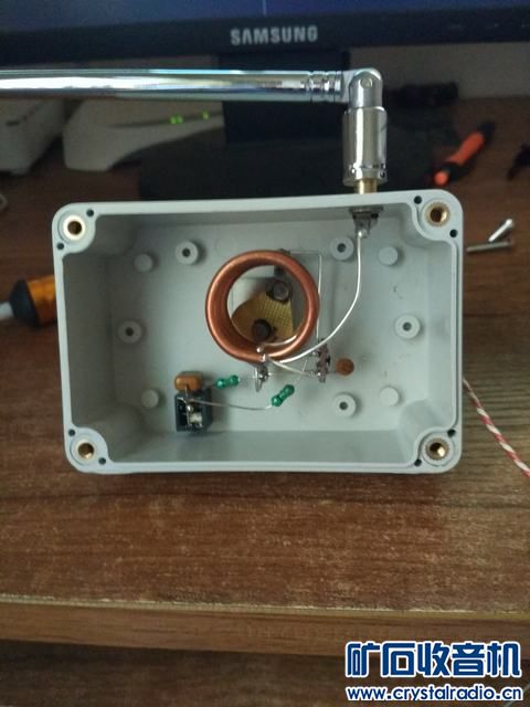

发表于 2016-7-21 21:36:04 | 显示全部楼层
今天有时间也仿照楼主装了一个

 楼主| 发表于 2016-7-22 10:14:18 | 显示全部楼层
618975@163.com 发表于 2016-7-21 21:36
今天有时间也仿照楼主装了一个
好,非常好,收到台了吗?如果能清楚的收到台,就把天线缩短,就会收到更多的台。 PIC_20160509_114638_5BE.JPG PIC_20160509_114648_CFF.JPG PIC_20160509_114757_D86.JPG PIC_20160509_114805_38F.JPG
发表于 2016-7-22 12:20:40 | 显示全部楼层
收到台了,我在家能收到3个台,分别是95.4   97.0  102.8不过声音都不大,能听清楚  可能我这里距离电台较远,,,等有时间带出去走走
昨天收听了一下午,发现:  家里某个角落信号较强  , 还有每个电台的天线角度和长度都不一样,
 楼主| 发表于 2016-7-22 12:36:07 | 显示全部楼层
618975@163.com 发表于 2016-7-22 12:20
收到台了,我在家能收到3个台,分别是95.4   97.0  102.8不过声音都不大,能听清楚  可能我这里距离电台较远 ...
墙壁内电源线对fm信号有一定的汇集作用,在室内的插座旁或者开关旁收听会好一些。
