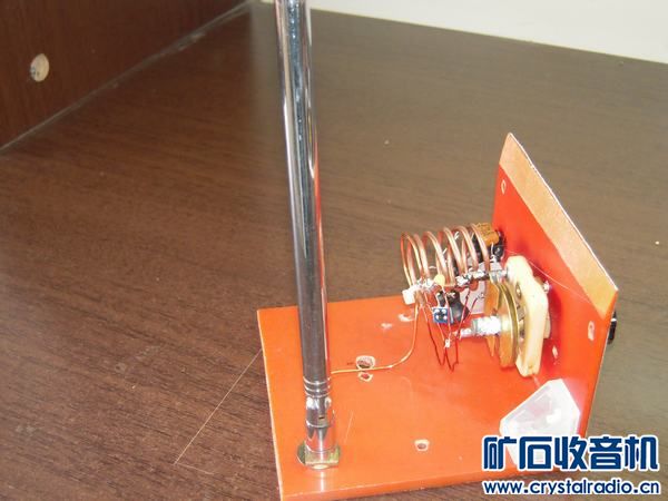

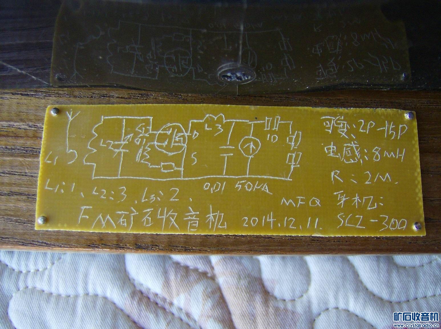

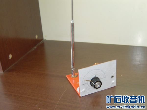

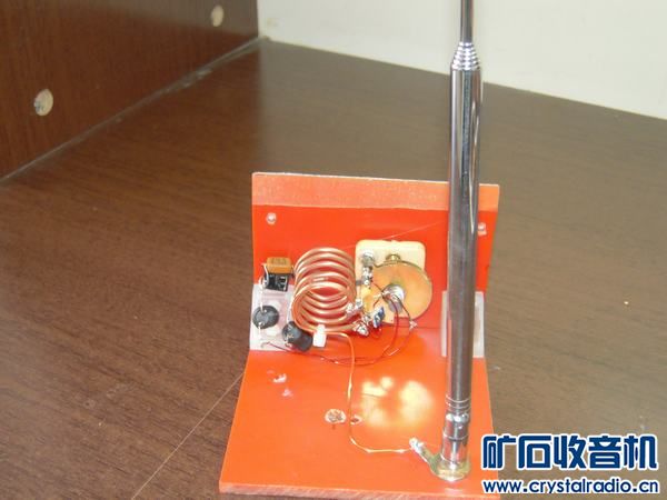

 楼主| 发表于 2016-5-4 09:55:21 | 显示全部楼层
怀旧1974 发表于 2016-5-3 15:42
祝贺下 另外看到两个黑色电感 电路图上并没有画出
那两个33uH的电感作用是高频扼流圈。
 楼主| 发表于 2016-5-4 09:58:46 | 显示全部楼层
smchun 发表于 2016-5-3 15:50
收听条件得天独厚,羡慕,机器做得简洁漂亮,赞!与楼上同感两个黑色电感在电路图上没表示。
据我研究发现,距离发射塔5公里以内,完全可以玩fm矿机,如果你是高手10公里以内也不是不可能。一般规模的城市,一环之内玩fm矿机基本都是不成问题的。
 楼主| 发表于 2016-5-4 10:01:11 | 显示全部楼层
hnrczj 发表于 2016-5-3 17:13
不错!养眼了!就喜欢这种简易简的东西!
看上去简易,实质上还是有点说头的,fm矿机的制作思路和中波矿机的制作思路有很大不同。

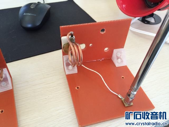

 楼主| 发表于 2016-5-4 10:12:20 | 显示全部楼层
爱鼓捣无线电 发表于 2016-5-4 07:24
看实物图高频旁路电容接在耳机插孔两端,通过2只电感与线圈相连,这样会影响D S间的高频通路,请在3D Q的 ...
d与s之间有一个30pf的小电容,只是图片有点虚。4平方的铜线足够用了,关键是要做的规矩。刚开始研制时也用的镀银线,多股搅在一起,后来发现还不如粗一点铜线效果好,可能是多股绞线破坏了线圈的外形,q值反而下降了。后来放弃了多股镀银绞线,直接用4平方的导线,效果大幅提高。看来线圈的美观也与q值有关【在fm矿机中】。估计是越标准的线圈,越能减少临近效应。
 楼主| 发表于 2016-5-4 10:24:11 | 显示全部楼层
曾德海 发表于 2016-5-3 22:04
这东西不是一般人可以弄的
fm矿机没有什么太神秘的,只要制作认真,都能成功。而且收听距离也不是什么大问题。制作fm矿机关键是要有一块电感电容表,小许老师的那种最好用,能量到0.00uh和pf。谐振线圈一般在0.210---0.250uh,也就是210----250nh为最好。可变最好在1--3p至12--15p之间为好。由于电感和可变的数字都很小,所以推荐小许老师发明的那种表,都能量的准。另外无论制造那种fm矿机,那两个33uh的高频扼流圈是绝对不能省略的,而且必须要用两个。

 楼主| 发表于 2016-5-4 14:58:35 | 显示全部楼层

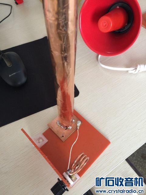

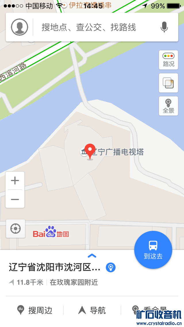

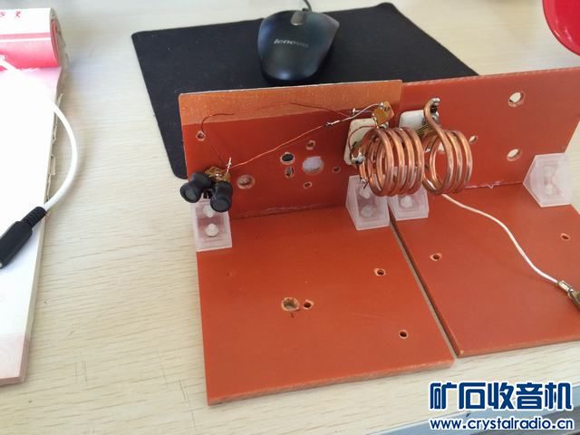

今天又搞了一个双回路,双调谐,不共用地的fm矿机,拉杆天线1米。距离彩电中心11.8公里。2楼,收到fm106.9辽宁之声,fm97.5的交通广播。还有个卖药的台,没听清楚。不管如何,fm矿机突破10公里了 。随着中波电台的逐步取消,能收到的中波台越来越少了,到了玩fm矿机的时候了。

 楼主| 发表于 2016-5-5 10:31:51 | 显示全部楼层
爱鼓捣无线电 发表于 2016-5-4 19:55
您要是感兴趣再试试这个电路
元器件:可变是2p--15p碟型镀银宽片距可变,谐振线圈长24cm直径大概3mm的镀 ...
L1和L2之间有公共点吗,图上好像没有。看了一遍那个帖子,是软耦合。估计距离发射塔太远一些这个电路就不灵了。

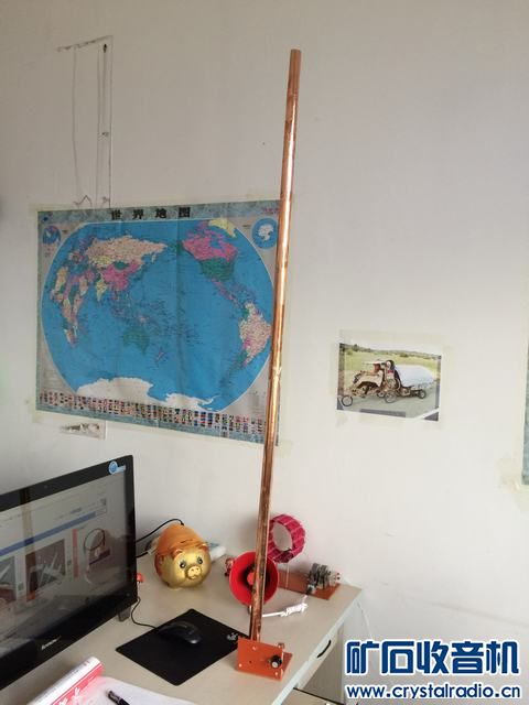

1.4米的大型天线:
