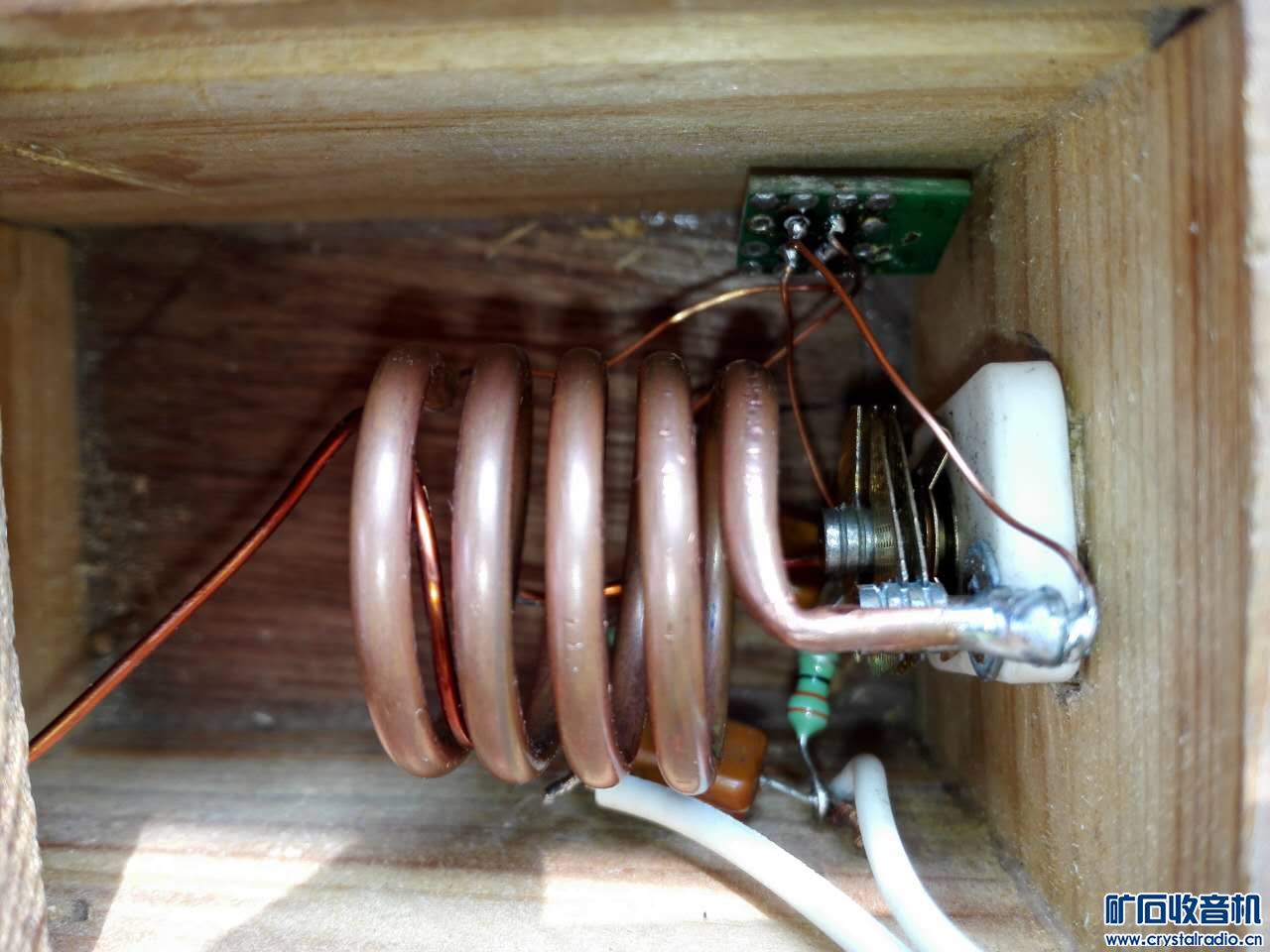

高阻耳机和舌簧耳机,要求阻值大概应该在什么范围内呢?
 楼主| 发表于 2016-7-25 14:22:53 | 显示全部楼层
高阻耳机一般是大于800欧姆耳机,这类耳机玩中波和短波机还算对付,玩fm矿机就比较吃力了。舌簧耳机的内阻不太大,一般在300欧姆左右,但是灵敏度要远远高于普通的高阻耳机。本人认为搞一只shh-1,350耳机玩矿机就足够用了。淘宝网上shh-1的学名叫受话器。
发表于 2016-8-4 15:21:34 | 显示全部楼层
E:\FM1\1.JPG按照大千世界老师的指导,做成了第一台FM矿石收音机,上图表示感谢!
