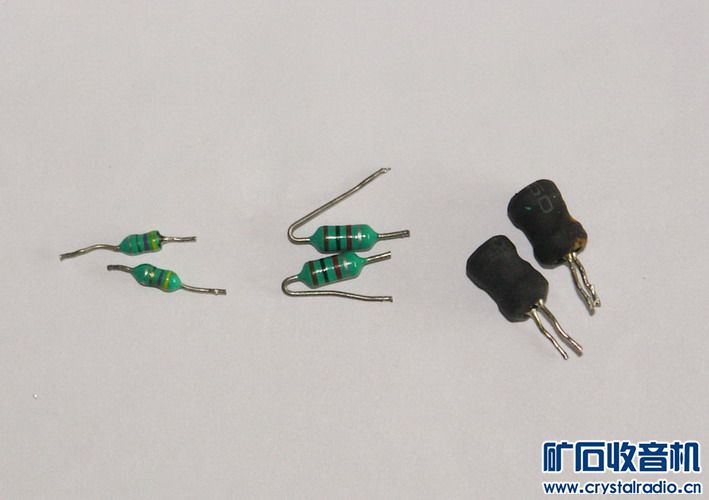

今天用特氟龙屏蔽线从绕了一个线圈,试听对比根3mm裸铜线的没有区别
扼流圈要用电阻小的,如果换成大工字磁芯,声音会增大一些。

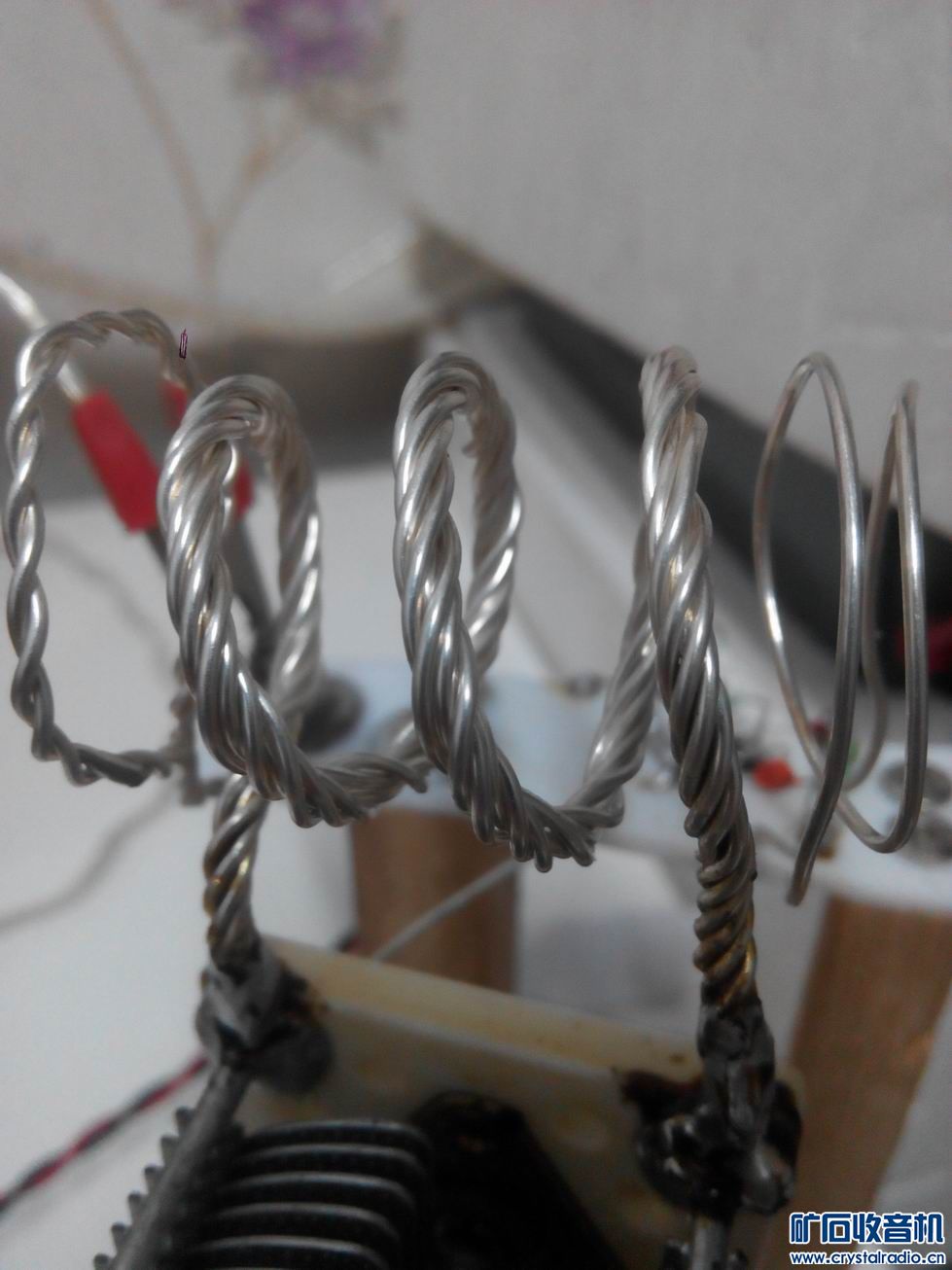

今天买了2米直径3mm的毛细管,做了线圈,焊在FM矿机上,和用直径1mm的镀银线6根绞合的线圈,和用4平方铜线做的线圈,
对比了一下,还是用直径1mm的镀银线6根绞合的线圈,效果好,声音大

实践出真识!赞一个!

直径1mm镀银线6根绞合,绕制的线圈,肯定比直径3mm的毛细管绕制的好,,1mm镀银线6根绞合后 直径至少6mm了
如果不计成本用这种纯银毛细管 绕制肯定好https://item.taobao.com/item.htm ... amp;id=520663306688

问题是3mm的银管不见得比3mm的铜管会有太大的差别。差别是有,只是一点点 。有钱的人我还是建议他去买一些含银的焊锡。
