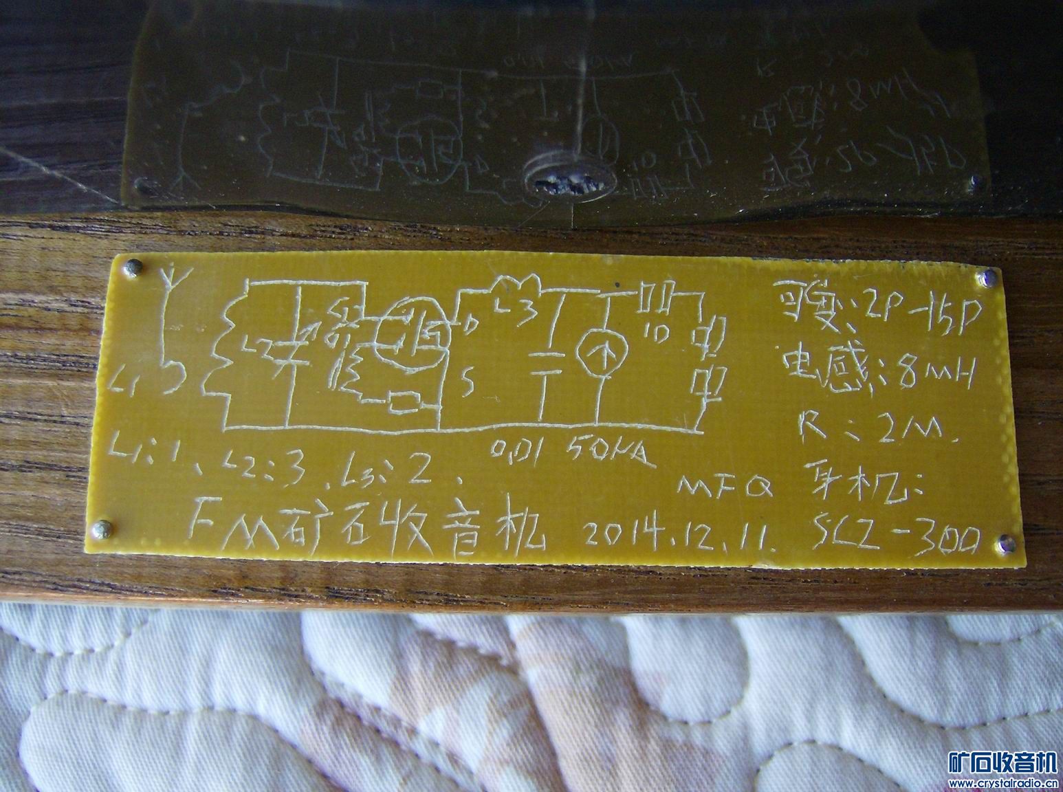

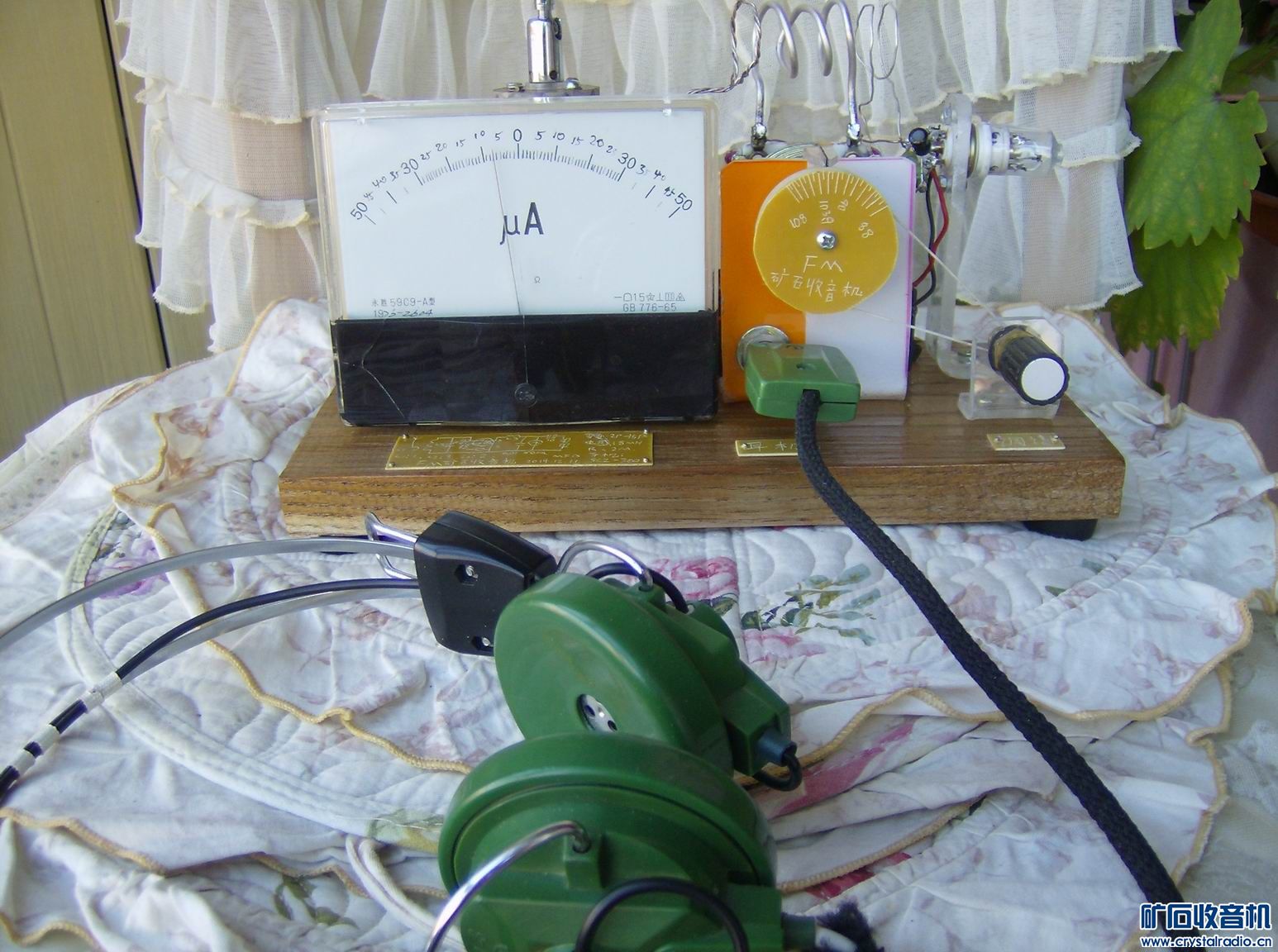

我这距发射台1公里左右,是县级转播站,估计功率不大,在室内收到4个台,用手机的FM收音机校对的频率,分别是 90 , 91.7  ,99.8  ,103.9 ,最强的是103.9电流可达30ua,在同一地点,天线 垂直 水平 指向 可改变不同电台的信号强度;这台机器灵敏度很高,选择性很好,是我FM矿机中效果最好的了;体会FM矿机得用粗的镀银线才会有好的效果;欢迎坛友 老师们 交流指教!
这是电路图,采用3db检波,特点 ,谐振线圈独立,天线线圈独立,耦合线圈独立,这样可以尽可能提高谐振回路的有载Q值,提高机器的灵敏度和选择性;

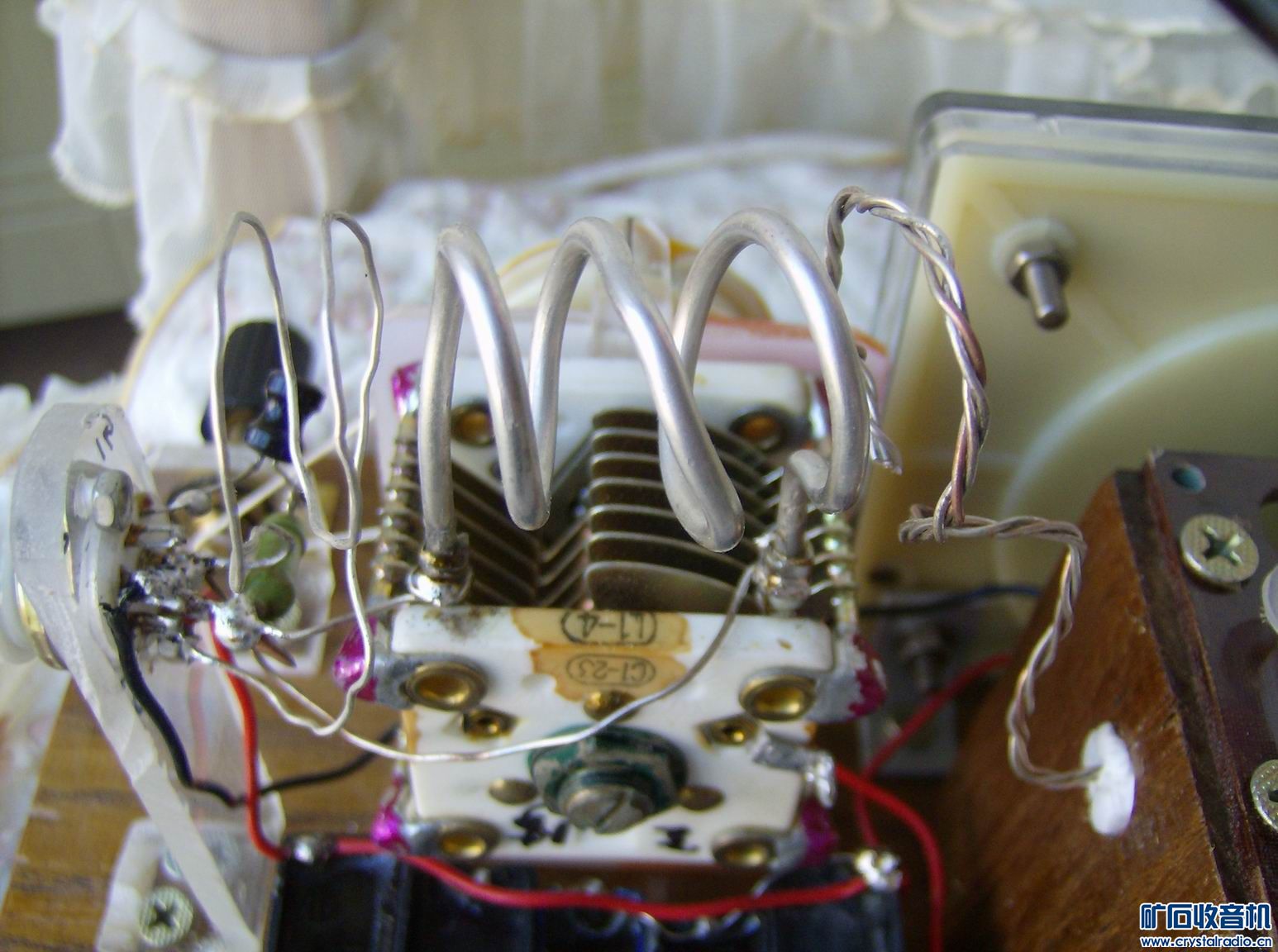

元器件:可变是2p--15p碟型镀银宽片距可变,谐振线圈长24cm直径大概3mm的镀银线,绕3圈;天线是1.2米拉杆,装在用瓷柱做的架子上,耦合线圈是3根0.8的镀银线绞合的,绕1圈;反馈线圈直径0.8镀银线绕2圈;50ua双向电流表;

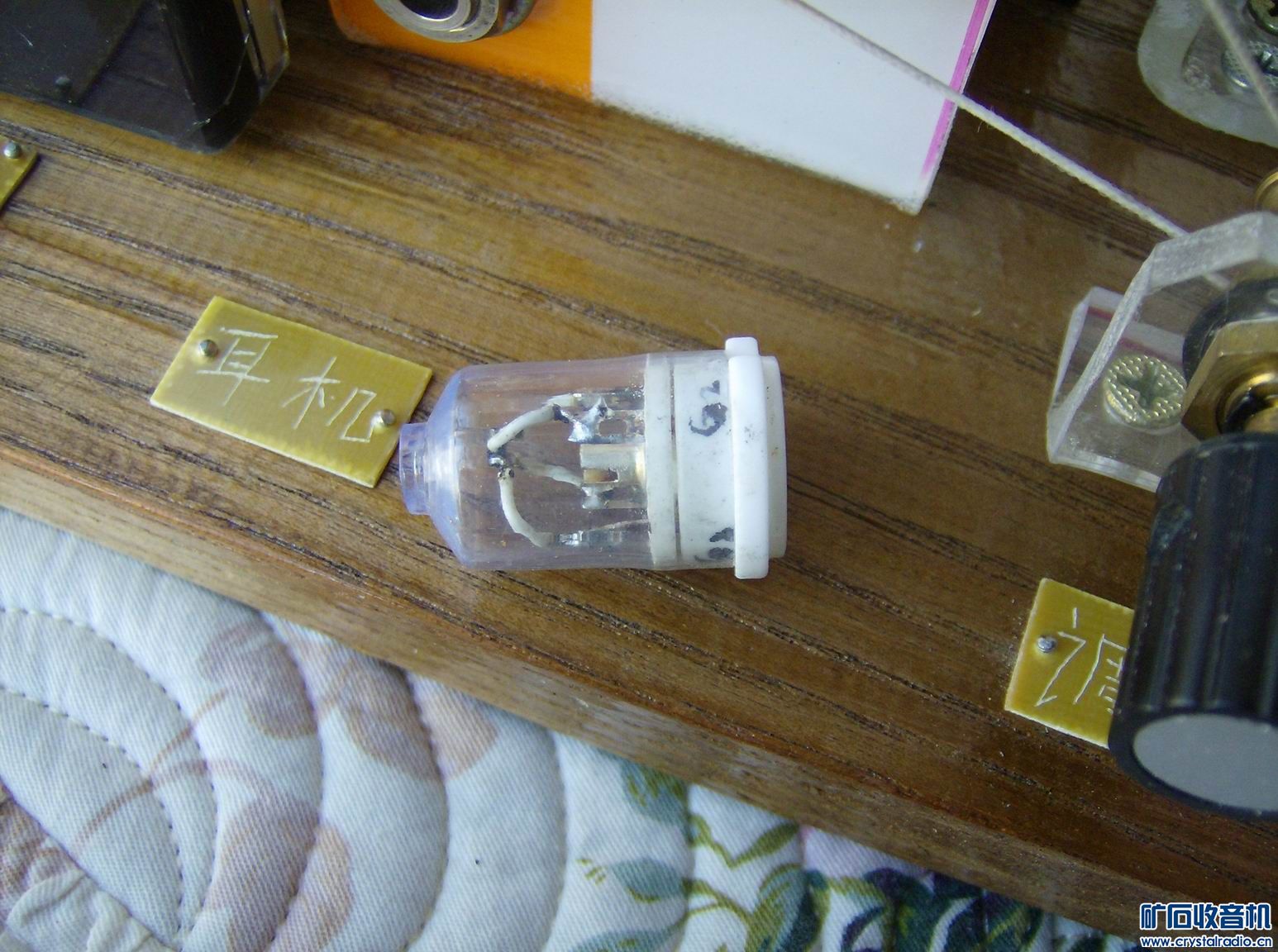

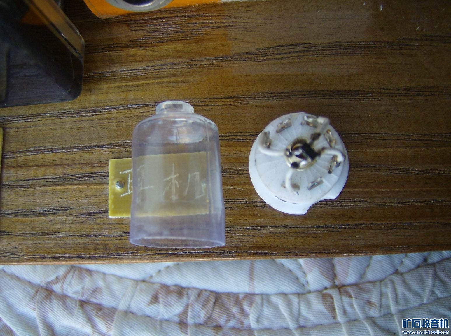

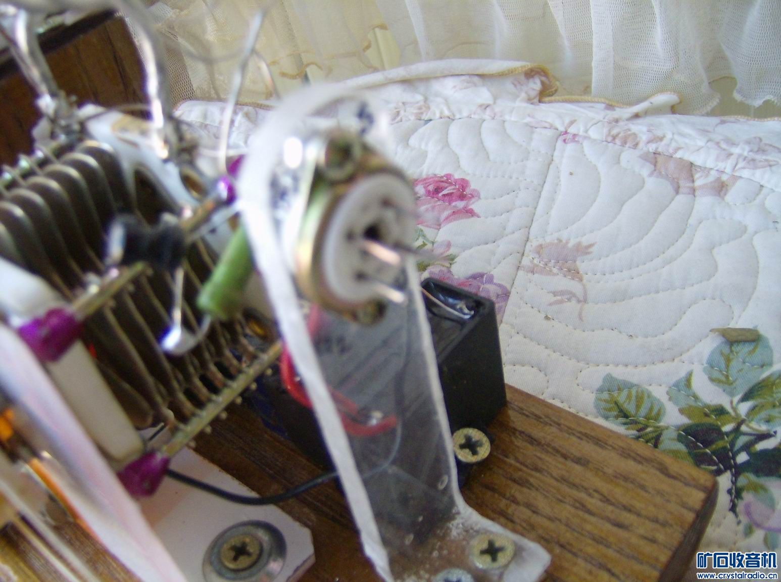

3db用了7脚管座改的架子,拆换方便;

减速用了拉线盘,耳机用sc2-300或shh-1

看图天线耦合线圈一头什么也没接,若与接"地"相比哪个效果好?

天线耦合线圈一头是悬空的只和拉杆相连,与谐振线圈是弱耦合,我认为在高频电路里这种耦合足够强了,选择性尖锐,从电流表上就能看到;若接"地"大和唱了,选择型明显变宽了;

这矿机能有30UA的大输出,的確不错。
这个线路我也測试过。在我这边离FM发射站15公里,发现输出较直接把线圈接到源极和地之间稍为低一点。
我也试过忘了把天线焊上,只是装到线圈旁边也可偶合到而收到电台。
