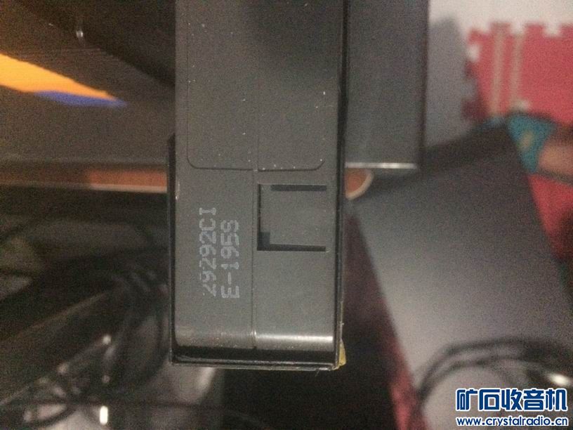

我测试有视频的带子按REC是按下去没有反应的,不知道怎么回事

VFD屏有显示“REC”吗?如果有,是新的信号录不上?还是能把旧信号全消掉?
如没有“REC”显示,是没有执行键指令,用遥控器试试。

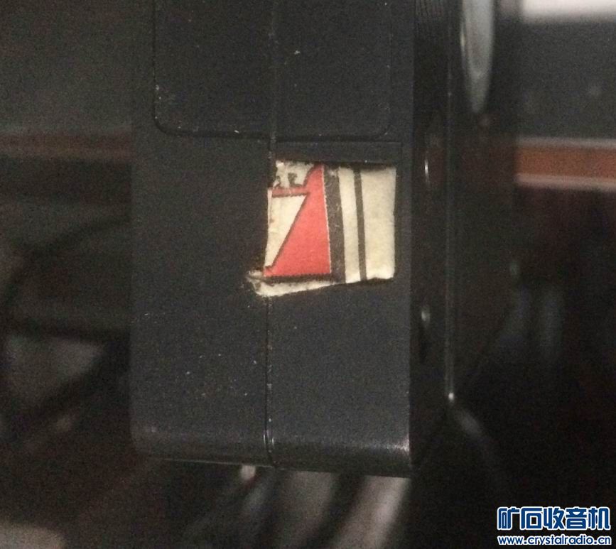

这是录像带上的防误抹保险片 就是这个位置 可以使用纸堵上 或是 胶带粘一下

这个位置是完整的,就是按REC没有反应,空白带的时候是按有显示录像的,怪事了

这个不应该呀 你把录像机上盖打开 把你不能录像的录像带 放到机器了 看看 你可以用手 搬一下开关试试 能不能录像

就是 这个位置的 开关
