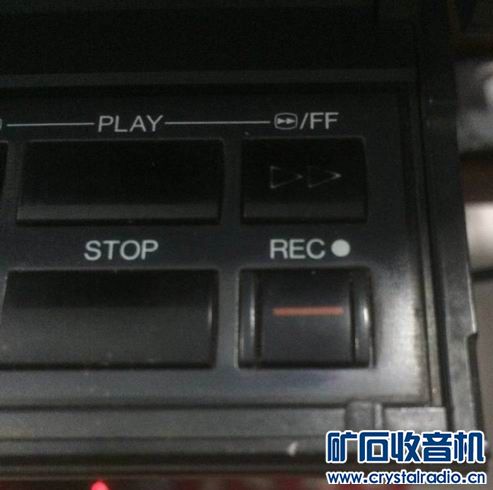

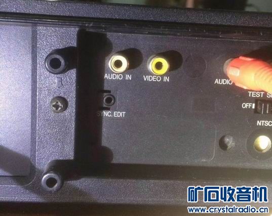

这问题 DVD 转录 使用视频线 DVD后面的 视频输出 就是 黄色的插孔 连接到 录像机  后面 VIDEO  IN 也是黄色插孔 然后再把 音频线 DVD 是双声道的 你只能 插一条线 白色 红色 你随便用 连接到 录像机 AUDIO IN 白色的插孔 然后调录像机频道 按键 显示屏显示 AU (AV ) 这时候 在电视上一个可以看到 DVD的 图像了 然后你可以选择录的影碟播放 录像机 直接按  前面板 的 REC 录像键 就是右边第一个
     然后再把音频线 DVD 是双声道的 你只能插一条线 白色 红色 你随便用 连接到录像机 AUDIO IN 白色的插孔 然后调录像机频道 按键 显示屏显示 AU (AV )

 楼主| 发表于 2019-12-10 17:10:24 | 显示全部楼层
wmm5555 发表于 2019-12-10 14:51
磁带录像在重录时必须先进行全消。
这个要拆开手动还是按键可以操作呢
这个和磁带录音是一个道理,在工作于“REC”状态时,录像带原来的节目就全洗掉了,录像机上的专业名词叫全消磁头,相当于录音机的抹音磁头。
