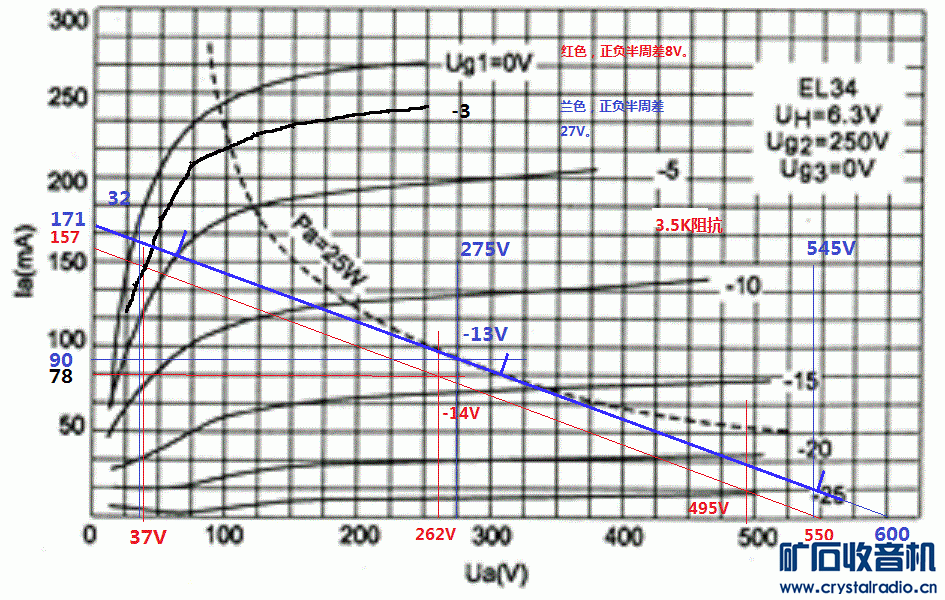

详析FU-7单端变压器阻抗取值,请不要再按照6P3P做807了!

jupeter 发表于 2017-10-16 16:00
显然你蓝色的工作点取得有问题。看看屏压300V的位置咋样?另外左边进入非线性区太多,是不合适的。这个管 ...
试验了左右移动都不好。没办法了。
发表于 2017-10-16 16:16:00 | 显示全部楼层
江湖酒友 发表于 2017-10-16 16:06
试验了左右移动都不好。没办法了。
你看看这样画咋样?
发表于 2017-10-17 00:03:04 | 显示全部楼层
jupeter 发表于 2017-10-16 16:16
你看看这样画咋样?
你选择的工作点栅压-14V,屏压308V。右边选择-25V,二者相差11V。则左边栅压:-(14-11)是-3V,而不是-5V。做竖立直线测量,正负半周相差几十伏。

江湖酒友 发表于 2017-10-17 00:03
你选择的工作点栅压-14V,屏压308V。右边选择-25V,二者相差11V。则左边栅压:-(14-11)是-3V,而不是-5 ...
你是只看到表象没有看到实质啊。
你的功放只有这一级吗?前面一级不可以修正这一点误差吗?
还有,负反馈是干啥用的啊?
