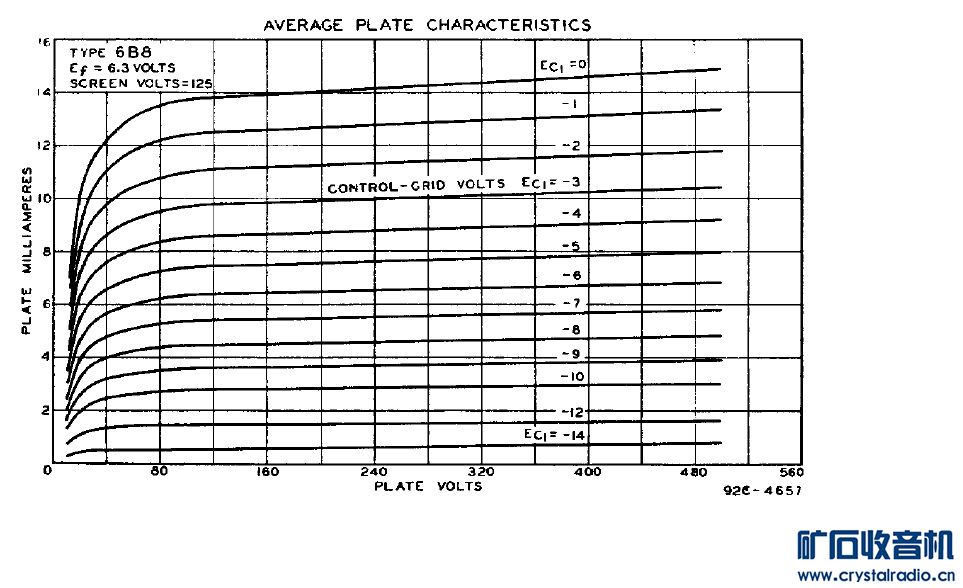

226291 发表于 2016-3-13 22:04
  貌似一个型号的管子,中、美、苏差距很大。
举个简单例子, 请看美国6B8和中国6B8P的特性曲线比较。
您回帖中那个图有没有错误,我不敢回答,但是请你看下图,国产6B8P的特性曲线,我跟本坛几位老师以及白版讨论过,
曲线中就有标错的,-2应改为-4
http://www.crystalradio.cn/forum ... read&tid=285182
只讨论中国产6P3P和FU-7。跟外国的没啥关系。
换句话说,就单单直说国产管子,同型号的,厂家不同,特性都不尽相同。
请看我以前发的关于6P6P和6V6的帖子
http://www.crystalradio.cn/forum ... read&tid=273745

曙光更不可能把807和6P3分别设计 海版分析的曲线 帘栅压不一样才是根本
