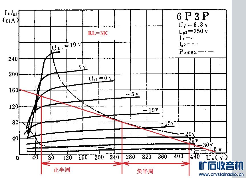

今天下午有点功夫,看我图说6P3P与807单端的输出变压器阻抗问题。
第一图,6P3P的功率——失真特性曲线
6P3P是音频用管,所以手册上很明显的标出了 功率——失真特性曲线。
这个图很好看,找到功率最大和失真最小的一部分所对应的负载阻抗就行了。
图中我用两条竖线围起来的大体上就是失真最小、功率最大的部分,可以明显看出 ,用6P3P做单端时,负载阻抗以2.8K~3.8K左右为宜。
下面再看特性曲线的实际选取图示

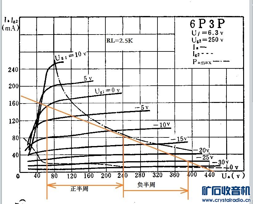

第二图,RL=2.5K时
从图上粗略看,信号放大后,正半周的电压幅值大约是180V,负半周电压幅值大约是150V,两者差了30V左右。
图三,RL=3K时
当RL=3K时,信号放大后,正半周的电压幅值大约是195V,负半周电压幅值大约是170V,两者差了25V左右。

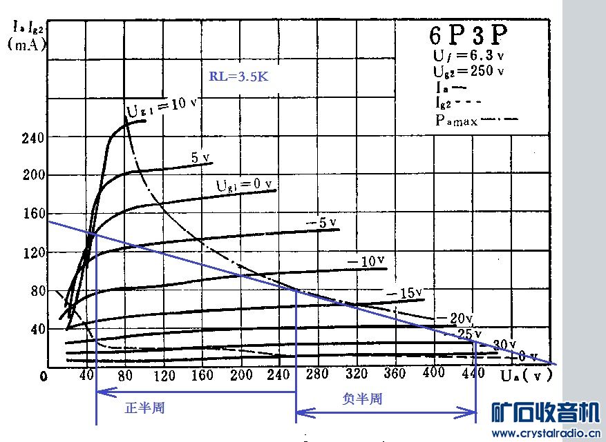

图四,RL=3.5K时
当RL=3.5K时,信号放大后,正半周的电压幅值大约是210V,负半周电压幅值大约是195V,两者差了15V左右。
上述数值虽然是图中肉眼读出有一定误差,但是结合图一来看,6P3P失真最小时的负载阻抗就是在3.2K~3.6K左右。

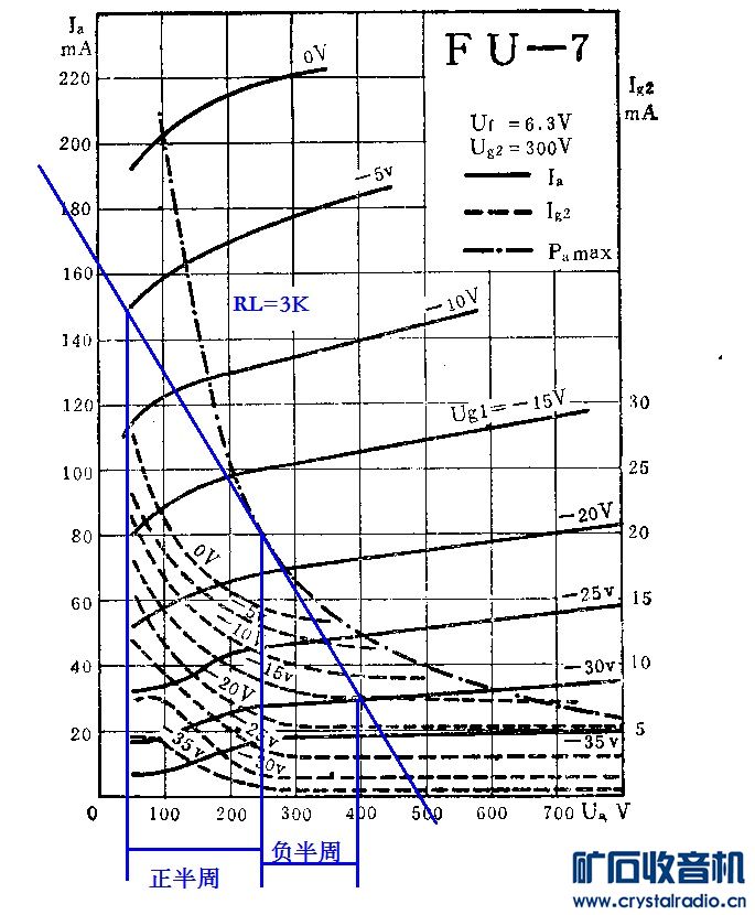

再看FU-7(807)
由于807是短波发射管,手册中并没有标出低频应用时的功率——失真特性曲线。我们直接看输出特性曲线。
图五,RL=3K时 (很多人用3K或者3.5K的输出变压器做807)
可以看到,正半周幅值约为210V,负半周幅值约为150V,两者差了60V!!!

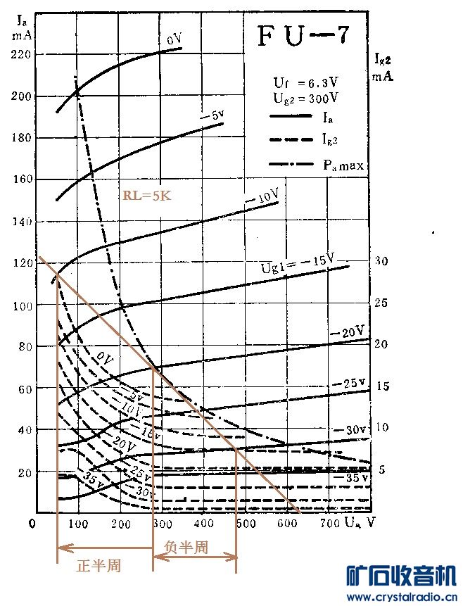

图六,RL=5K时
当RL=5K时,信号正半周幅值约为230V,负半周幅值约为195V,两者差了35V (明显比RL=3K时改善很多)

看明白了吧???
有图有真相。
FU-7不等于6L6(6P3P)!用807做单端,输出变压器阻抗不应低于6K!
807的内阻要明显高于6L6。所以做807单端时直接套用6P3P是严重错误的,轻者声音失真大,重者烧管。我有个朋友,也是本坛会员,几年前做807单端,几乎一年烧一对管,可是以前飞跃R50扩音机里一对807要用好几年。 朋友反复折腾,不解其中缘故,这下应该明白了吧。问题出在变压器阻抗上
