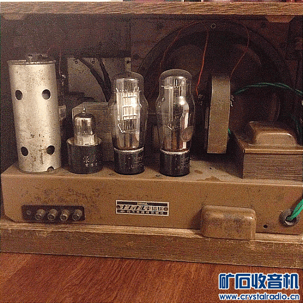

老师分析的极到位!线圈是大圆筒,电子管一只套筒,顶部有屏极引线。我尽快发您请诊断。
发表于 2016-2-15 09:06:10 | 显示全部楼层
于海旺 发表于 2016-2-14 18:39
我想应该是那只57号管被前人改了,后面的线叫乱
发表于 2016-2-15 09:09:19 | 显示全部楼层
于海旺 发表于 2016-2-14 18:02
6E5(6E5C)是大8脚管座,EM4是触边式管座。
触边式管座/

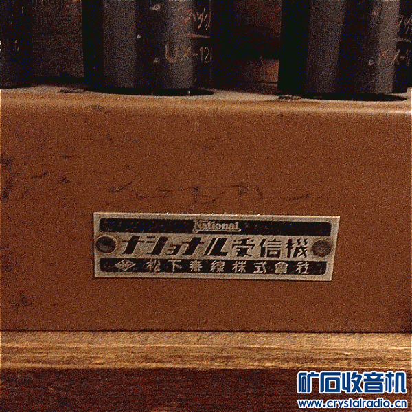

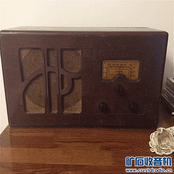

老师,我照了几张收信机的图,好像是日本松下国策4灯机,请您看看,如何改回原来的设计
发表于 2016-2-16 13:31:29 | 显示全部楼层
我没有该机的电路图。但是你可以把电子管的型号包括6N2焊接的那个管蒂写下来,再说。
发表于 2016-2-16 13:36:40 | 显示全部楼层
好的!我先研究
