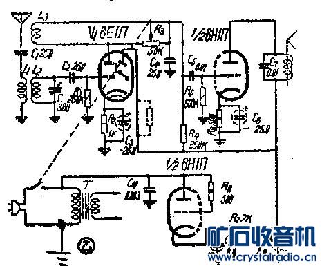

再上个参考图。当然1/2-6N1整流可用晶体二极管代替。
电路原理亦和普通再生检波电路相同。栅极负压由电阻R2取得,输出讯号由C5交连至下级电子管进行低放。当有外来讯号输入时,指示管中的影示部分就会发生作用。
    图中的V1可用带有三极部分的任何一种调谐指示管。如北京牌6ElП和旧式的6E5等。带有双扇形的指示管也可采用,用时将两扇并联。在换用不同的调谐指示管时只消改换阴极电阻R2(可由实验决定),其他电路元件不必变动。
这里线圈改用磁性天线,可使选择性提高。磁性瓷棒的尺寸是10×100公厘。L1L2用多股漆线,合成20余股。L1绕25匝,相隔6公厘再绕50匝做L2;L2上平铺一层牛皮纸后用直径0.31公厘(英规30号)漆包线绕30匝做L3,绕制方向要一致。绕好后放入熔化蜂蜡浸10—20分钟即成
   全机装好后检验时,将天线柱插入地线,通入电源,最好先用一试电笔测试底板,如亮说明底板带电,应将电源反插。这种电路当电源接反底盘带电时是不发音的。如果感觉阴影变动不灵敏时,可在光屏串入电阻;阻值约30K(图中虚线所示)。
    实验结果,这样用调谐指示管装成的再生式收音机,其效果并不亚于普通电子管的检波电路。

好资料!是热底盘机器!磁棒数据十分难得,我还是觉得上面您推荐的图更漂亮,可以将机器做到最小,我一直想突破电子管交流机的尺寸极限,看来越来越有可能了

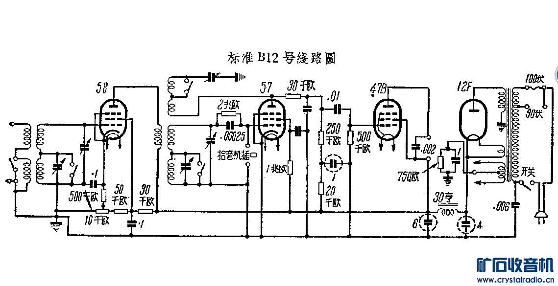

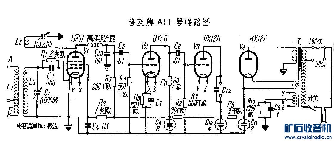

老师正好求教您,我的那部收信机,低放检波管被前人改了6n2了。我想改回来,无从下手。他是将6n2焊在了原来的管座上了,管座也拔不下了,开机倒是能响,

线圈是不是大圆筒的,电子管还带有较多小圆孔的铝圆桶罩的。底板后面有型号标牌,看一下,传上来。

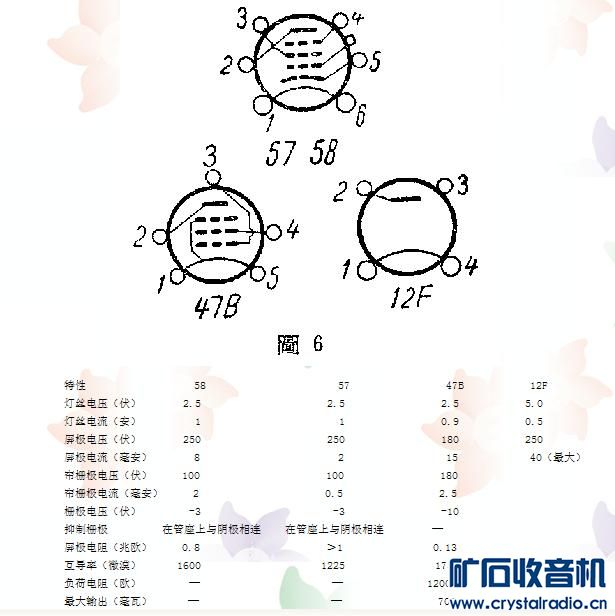

要改回来,暂时给你两个电路图,对照一下。标准B12比较常见。注意灯丝电压。
