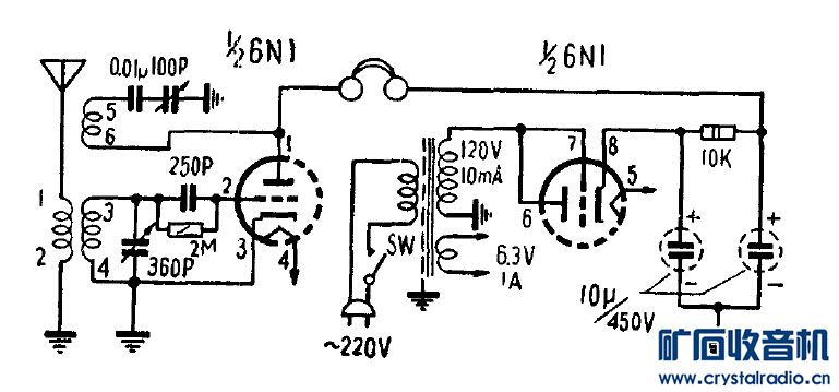

 楼主| 发表于 2016-2-11 17:26:38 | 显示全部楼层
brownrj 发表于 2016-2-11 17:17
好久没联系了,新年好。我觉得可以将C3电容换成几百P至1000P 的电容,具体大小试试看!动线圈不方便。你用 ...
你好.新年好
C3是起保护作用的,是防止再生可变碰片,乙电短路,对0.01uf高频不起作用,我在装配的时候没找到,所以没有装
发表于 2016-2-11 17:46:59 | 显示全部楼层
是的,串个小容量电容,减少反馈试试。不知你将可变电容旋到容量最小时,再生还是很强吗?如果还是这样只能在阴极串电阻了。
发表于 2016-2-11 18:53:00 | 显示全部楼层
再生一直太强,把C3换成几十pf的小电容或几十千欧的可变电阻试试?反正只要把再生衰减下来就行
发表于 2016-2-11 19:54:41 | 显示全部楼层
看来只有接个室外天线先收来台再加再生
 楼主| 发表于 2016-2-11 22:02:53 | 显示全部楼层
brownrj 发表于 2016-2-11 17:46
是的,串个小容量电容,减少反馈试试。不知你将可变电容旋到容量最小时,再生还是很强吗?如果还是这样只能 ...
下午又读了冯老师<简单交流收音机>,和"直流电子管"聊了一下,发现交流管再生机的第一级检波乙电一般在120-150V,没有负栅压,只有功放状态才用负栅压,所以把乙电降到130V,再生线圈15圈,再生控制变得可控了,但是声音也轻了,还是收不到台,可能是因为用220V/9V变压器+SHH-1耳机的阻抗匹配有问题,灵敏度不购,加级放大效果会好些

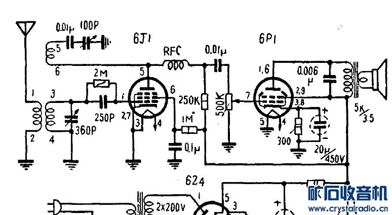

再生电路不对!给个哈托莱再生电路供参考:
发表于 2016-2-12 11:48:25 | 显示全部楼层

看了6E2作为电眼时的应用电路,左边三极管屏极的电压要比右边荧光屏的低一些。250V进去之后用了一个100k降压电阻。现在用作再生检波,效果不好,不妨也这样做试试。
谢谢版主,新年好,
我早注意到了交流管的哈托莱式线圈再生是接在阴极,而直流管的哈托莱式线圈再生接在屏极,本以为是形式问题,应该一样,但不知道其原理的差异,不知版主有相关资料吗?

看了6E2作为电眼时的应用电路,左边三极管屏极的电压要比右边荧光屏的低一些。250V进去之后用了一个100k降压 ...
可达老师你好
100K是6E2的标准负载,屏极电流流过负载产生压降,7脚控制极电压随之改变,猫眼就变化了,耳机就是这个负载,要降低屏压要在负载后加电阻,像图的右面那个,我已经加250K,电压130V,好像灵敏度不够了,收不到台,像换调谐线圈和再生
试试

直流管用作哈托莱再生的话灯丝必须要用扼流圈防止高频信号短路。用抽头线圈下端接屏极的在冯报本单管收音机里面叫做抽头再生电路
 楼主| 发表于 2016-2-12 12:41:46 | 显示全部楼层
可达 发表于 2016-2-12 12:30
直流管用作哈托莱再生的话灯丝必须要用扼流圈防止高频信号短路。用抽头线圈下端接屏极的在冯报本单管收音机 ...
抽头线圈的高频怎么正反馈呢?阳极才有高频输出啊?,为什么都是交流机用抽头线圈,而不能用屏极的正反馈能?
