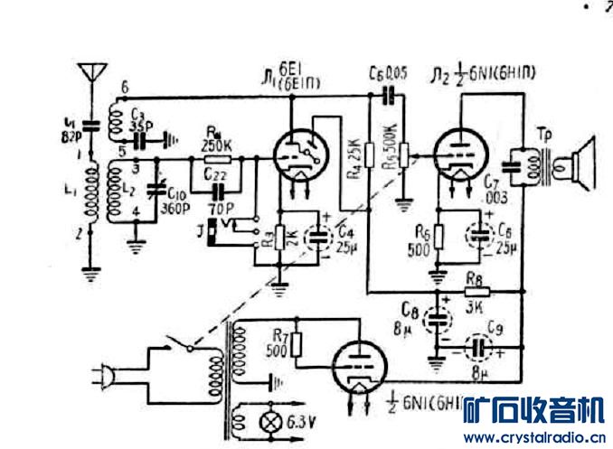

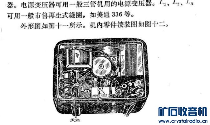

360不是再生调节可变电容,不易得到最佳临界点。不多说了,以后再谈改善再生问题。给你个参考图。《1962年首届全国无线电工程制作评比优秀作品资料选编》其一。这里的线圈用美通336的,当然可以改变。

于海旺 发表于 2016-2-13 23:25
360不是再生调节可变电容,不易得到最佳临界点。不多说了,以后再谈改善再生问题。给你个参考图。《1962年 ...
谢谢于老师 乙电是多少?

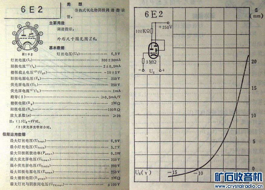

总算找到了,6E2的曲线很独特,看来阴极必须要加负栅压,不然是肯定没有声音的

kevin130 发表于 2016-2-13 23:41
谢谢于老师 乙电是多少?
B+200-250V。

给你个该机的文字说明。供参考。
老师,这图没有再生可变电容和高扼流圈?要加,得多大的?
发表于 2016-2-14 12:20:07 | 显示全部楼层
这个图你完全可用,6EI与6E2三极管部分区别不大。只是指示部分不同,6E2荧光材料做了改进,灵敏度也有所提高,指示范围更大。详细可以搜索我的有关跟帖。
该机的再生是用固定方式,也就是调整后得到满意效果后用固定电容代替再生可变电容。调整再生可以用增减线圈与耦合程度等调整。
再生可变电容用100PF的,最早的是360度旋转的,其后生产180度的。高扼流圈可以不用,影响不大。用高扼流圈用2.5-5mH的串接在屏极输出上。

这个图你完全可用,6EI与6E2三极管部分区别不大。只是指示部分不同,6E2荧光材料做了改进,灵敏度也有所提 ...
老师,如果我加再生可变呢?是否60p左右就可以?加在那个35p固定电容位置?
发表于 2016-2-14 12:54:58 | 显示全部楼层
是这样的完全可以,用再生圈的多少及在磁棒上的移动位置调整好用腊固定就可以了。
如果不用那个拾音器,是否直接去掉就好了?
发表于 2016-2-14 13:52:34 | 显示全部楼层
直接去掉,不要接线。
