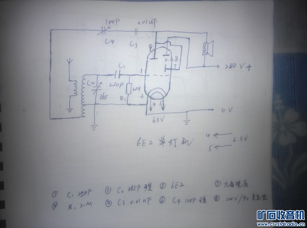

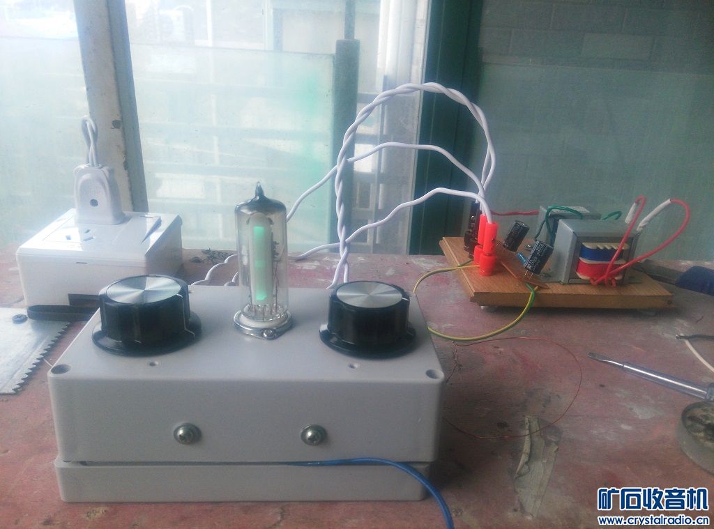

我很喜欢6E2的绿光,看着他随音乐跳动,在矿坛上看到用6E2可以做再生机,于是就利用6E2的三极管部分画了一个再生机的电路图,本以为效果不好,至少可以响,但是装好后一开机表现出乎意料,有一两个强台的位置,只有啸叫声,没有广播声,是再生太强了吗?于是减少再生圈数,但还是只有噪声,没有广播声,线圈是哈托莱式60圈.再生15圈,可变365P
请各位高手帮忙分析一下

一语点醒梦中人啊,
我这里中波信号很弱,做2P2单灯机效果很差,6E2的三极管部分的放大倍数肯定比四极管五极管小,所以收到的轻微的啸叫声就是收到的台,只不过信号太弱,听不清
碰巧捡到一根从7楼下来的网线3*7=21米,耳机并联二极管有大合唱,分析广播内容,应该是短波段,做了短波矿石收音机,不接地线哇哇响,6E2收短波肯定行,就当是电子管检波矿石机,把短波矿石机的线圈加个再生线圈就OK,果然没有再生,强台都能收到,声音还不轻.

啸叫没有了,但是是滋资的噪音,不是广播声
是不是电路有问题?

调再生是一门艺朮,在有台的位置上调小(弱)再生,当啸叫声消失时广播声会出现,然后左右微调调谐电容,使广播声增大,再左右微调再生电容,使声音最大!
调调谐电容时再生电容跟着调到有微弱啸叫声,两手同步,当听到广播声后,重复前面的做法,使广播声最大,做个记号记下,再去找另一个电台。。。。。。
将喇叭换成高阻(2K以上)耳机试试!请问调整过程中电眼螢光有变化吗??
发表于 2016-2-11 16:28:43 | 显示全部楼层

我不是第一次调再生,只是再生很强,再生圈减到3圈,还很强,关电源的时候,乙电的电容慢慢放电,电压慢慢降低,灯丝慢慢变冷,倒是听到广播声了,只是很短暂而以,怎么才能让再生不那么强?

减弱再生,无非是减少再生线圈的圈数、减小再生电容的容量、降低板压,耐心试试,不难。

可达老师您好,
我画的图用的是高阻的舌簧喇叭,有高厄圈的作用
调试的时候用的是220/9V的变压器+SHH-1耳机
只是再生很强,没办法减弱,交流管比直流管强大很多,也许要调整一下栅电压到负值,6E2栅电压是-1V到-15V,要么降低乙电电压

好久没联系了,新年好。我觉得可以将C3电容换成几百P至1000P 的电容,具体大小试试看!动线圈不方便。你用了100P的可变电容调再生,这个串在反馈电路的电容C3可以适当减小。

再生线圈已经减到3圈了,降低乙电有点难度没有变压器
是不是可以改成栅负压,?
