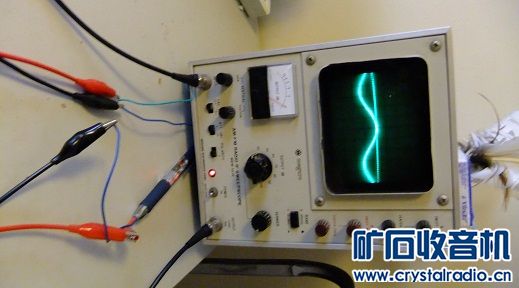

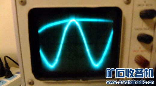

我详细述说一下,按照你说的,
        1,我先校对机器,把扫频仪输出端用Q9夹子线通过检波探头与输入端夹子线连接,出现下面这个图形,上面一条基线,下面是频标线,频标上面有5个频标,非常清晰,图1.不知道这个基线校对是不是对?
        2,第二步:把输出端用Q9线的中心线连接被测中周(收音机465中周,上面有电容)的P上,Q9线的接地线接B——接E——接输入端地线,G接检波探头,通过检波探头输入端的中心线,出来第二个图,
        3, 收音机普通中周,有电容。图3

发表于 2015-12-19 16:17:25 | 显示全部楼层
一个人的世界 发表于 2015-12-19 15:57
我详细述说一下,按照你说的,
        1,我先校对机器,把扫频仪输出端用Q9夹子线通过检波探头与输入端 ...
从照片不难看出,你的测试线没有屏蔽暴漏在外的太长了!
你那个探头为何不与电缆整合在一起,探头两端都连接那么长的引线干什么,这些引线没有屏蔽,当然就会引进很大的干扰啦!
即使频率不太高的普通测试,这些从屏蔽层出来的引线越短越好,控制在3-5厘米左右;自制的探头外壳一定要用金属筒,而且要与屏蔽电缆的外层连接,具体方法应该是将电缆穿进金属铜,并将金属铜与电缆的外层焊接在一起。
另外,可以推测,由于这些引线引进了很大的干扰、加上仪器的输出电平和垂直增益设置不当,屏幕上看到的只是干扰。
建议你首先把输出线和探头测试线弄好,原则是外漏的影响越短越好!在此基础上在对仪器进行检查,并将仪器面板清晰的弄张照片,我好看看你仪器的设置是否适当。

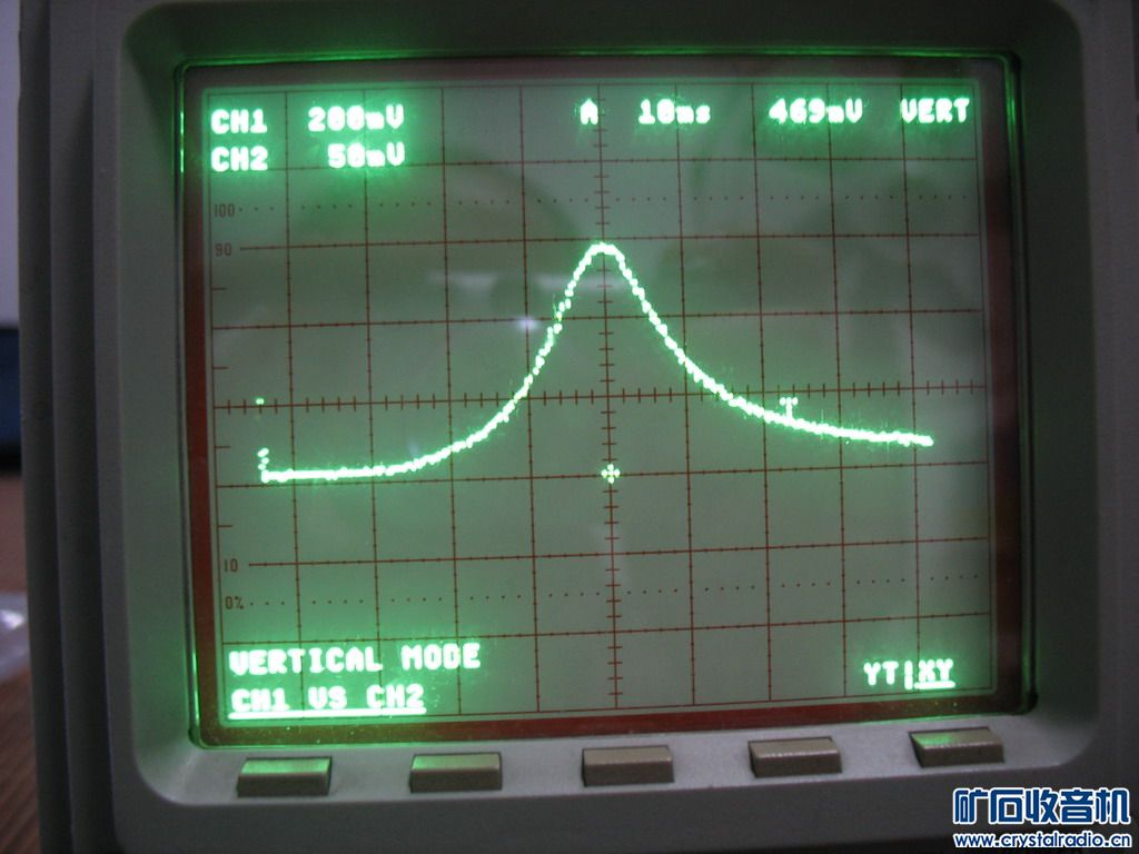

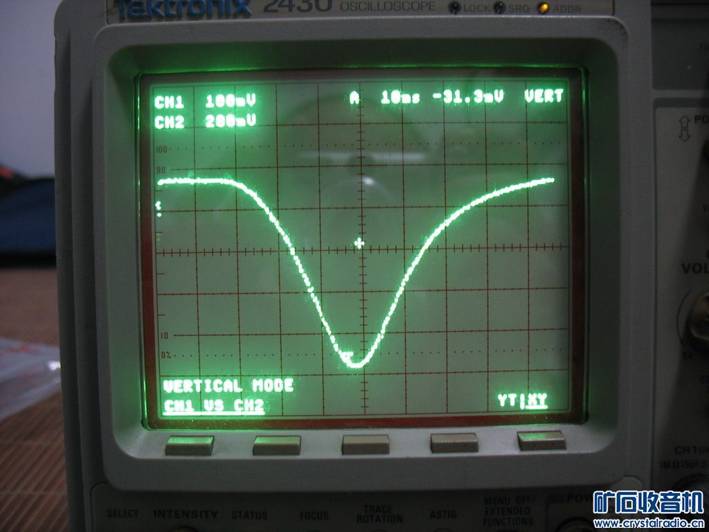

发表于 2015-12-19 16:31:05 | 显示全部楼层
我用自制扫频仪测试的照片
TM-中周
某收音机中频
发表于 2015-12-19 16:33:30 | 显示全部楼层
一个人的世界 发表于 2015-12-19 16:11
全中国使用目黑721E扫频仪的可能不下几千人,怎么没有一个人有实战经验交流?使用什么样的探头?使用什么方 ...
心急吃不了豆腐!
首先,你的仪器测试电缆就做的不合格,外漏的引线太长引进了干扰,所以,你必须首先解决这个问题。
射频、高阻、微电流、高阻等场合的测试,测试电缆的制作和连接是有要求的。你的这种测试,起码要保证测试电缆不要引进太大的干扰,而你的照片显示接线外漏太长,外来的干扰、主要是市电的干扰比你的仪器输出的信号要大得多,获得正确的结果几乎是不可能的!
还有,可能你对仪器面板上的操作键不是太理解,即使改进测试电缆之后,同样需要将仪器设置在合适的状态。
建议你将测试电缆和探头折腾到位,给一张完整的照片看看是不是合适,再就是你将探头的电路贴上来,看看是否合理。
你的照片只能看到一个大致,能不能弄的清晰一点,要能看清仪器面板上的字符,要让这里的朋友从你的照片上看清你操作的全貌才利于别人给你正确的建议。
建议你把测试线弄好再来!
