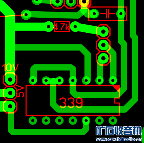

谢谢金牌大大的关注,不建共享盘是为了让一些不会用软件制板的坛友学会制板抄板,用这个Sprint-Layout 6.0软件挺方便抄板,在138楼的图就是为方便抄板而发的,当然走线还可以优化,比如优化成下图。坛友们通过抄板就学会了制板,一举多得。

发表于 2016-3-4 06:51:46 | 显示全部楼层
你好  ,   师傅。帮我看看393改339这样行吗

 楼主| 发表于 2016-3-4 08:38:04 | 显示全部楼层
完全正确,祝你成功。

发表于 2016-3-12 17:01:11 | 显示全部楼层
等你成功的好消息,调压和调流电位器接脚是不一致的,要细致看一下,电源不管在什么状态下都不会有任何噪声,如空载、带载、恒流,在短路下有的略有噪声,很低很低。
能否说下怎么不一致?我的装好后输出短路后灯泡就亮了。而且输出最大就7V
发表于 2016-3-12 17:03:06 | 显示全部楼层
装好的成品
发表于 2016-3-12 17:10:24 | 显示全部楼层
开机时灯泡亮一下,就不亮了,输出0-7V可调,CV。CC2灯不亮,辅助电源是13.2V,短路后灯泡全亮,
