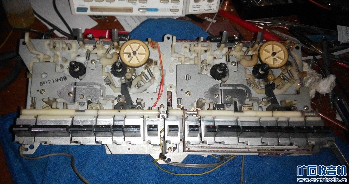

 楼主| 发表于 2015-12-20 21:42:30 | 显示全部楼层
装回机芯后盖,完成机芯的整理,手动转动飞轮机芯能正常加载和运转。
发表于 2015-12-21 11:06:02 | 显示全部楼层
机电一体化的人才。高手才能啃下这个硬骨头。修理好了以后基本可以正常使用很多年了。

发表于 2016-1-3 17:06:29 | 显示全部楼层
橡胶靠轮(包括压带轮)即使没有龟裂也会产生表面硬化,不容易买到合适规格且质量好的替换,我最近用下面方法处理,得到不错的效果:先涂WD40,然后让机芯空转,用500目以上的水砂纸靠在胶圈表面,砂去表面硬化层,可以使橡胶表面恢复摩擦力。处理后可以解决收带力矩不足及摩擦噪音问题。对于干固的机芯机械零件润滑脂也应擦除并涂上新的,仔细处理好细节问题可以避免拆来拆去损坏零件。如果机器成色不是很好的话,建议购买优质电机及磁头换上,可以起到事半功倍的效果,777拆一次很费劲,我都懒得碰了,祝楼主早日遂愿。
