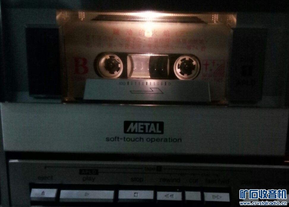

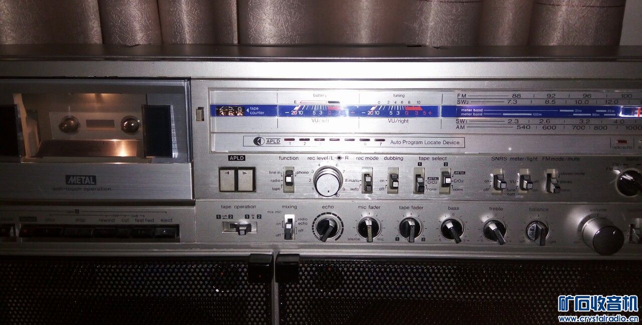

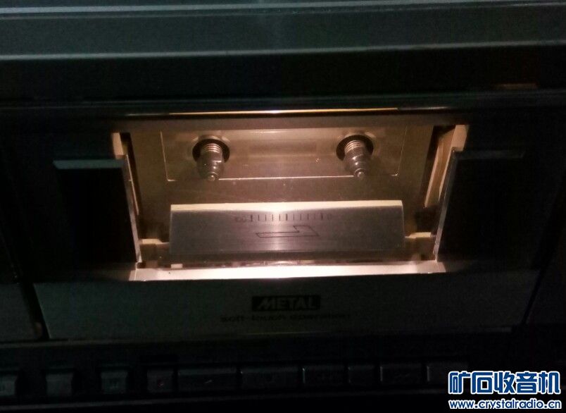

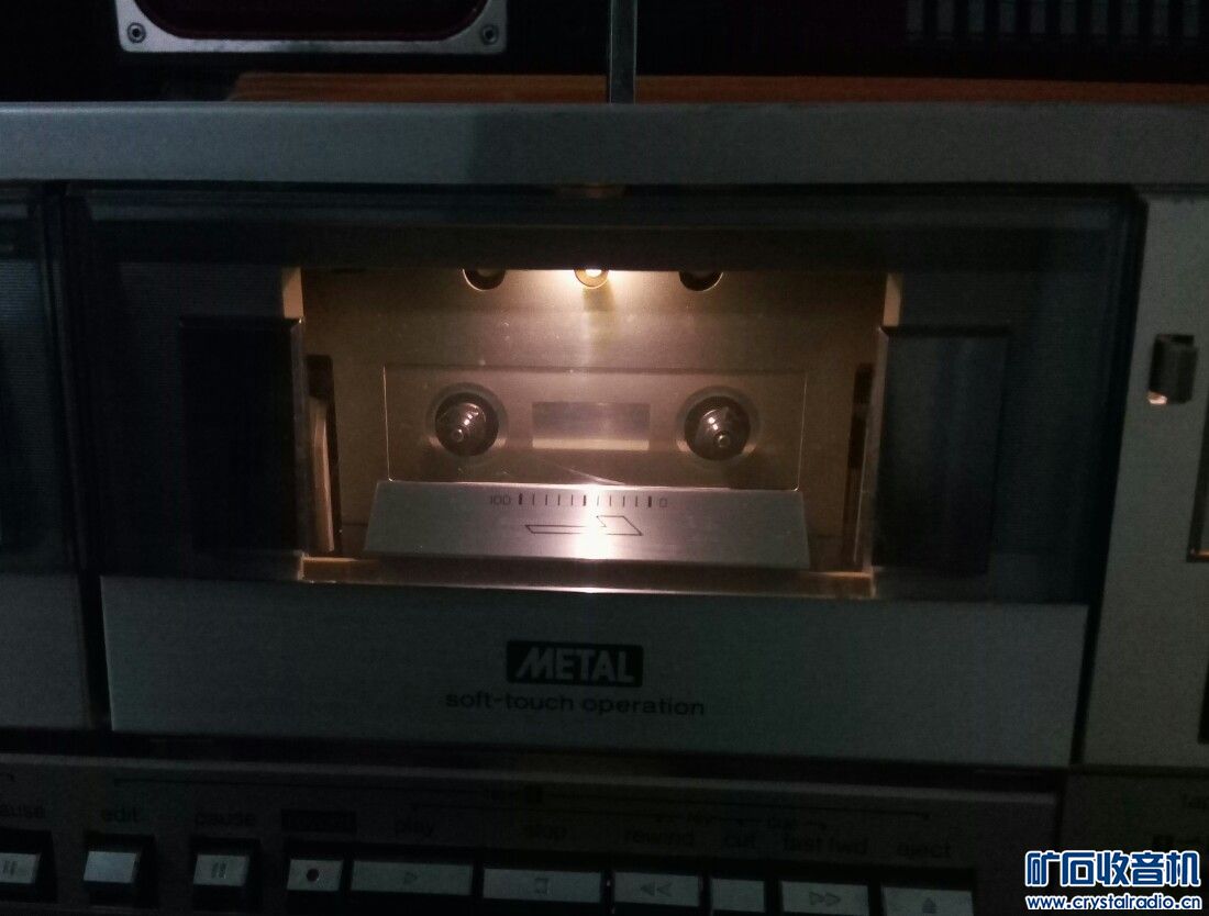

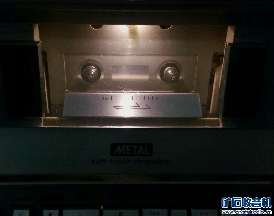

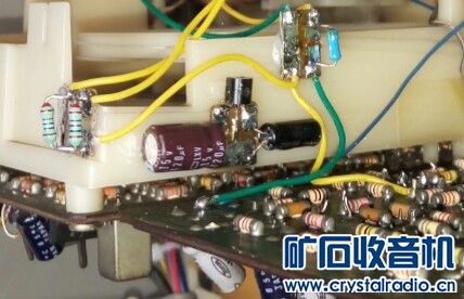

给照明部分通电检查。并调整亮度,加装了带仓、计数器、电平表、调谐刻度、调谐针照明,共计9只贴片发光二极管,通过实验,总电,耗电电流不大于5mA,照明就能满足要求了。
 楼主| 发表于 2016-2-14 17:48:37 | 显示全部楼层
此机的供电在小音量时,滤波电容上的电压为19V,我计划使用的直流供电用4组10AH聚合物锂电池,最高电压为16.8V,在使用中大音量时也会使照明灯闪动,看着不爽,所以加装了78L12稳压部分,给照明供电,解决了灯光在荷东音乐的冲击下闪动的毛病。

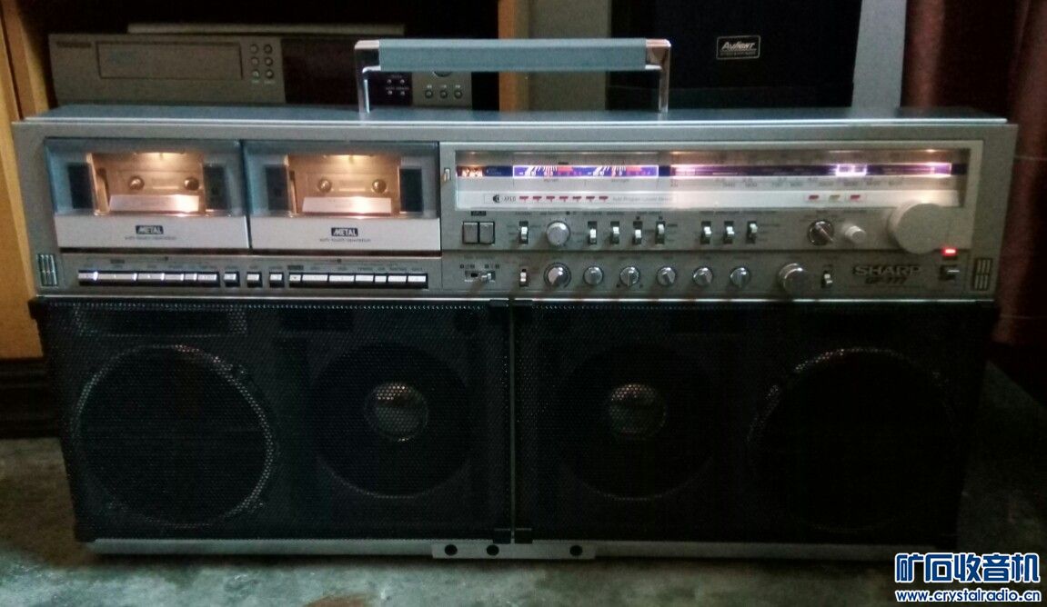

发表于 2016-2-14 18:59:56 | 显示全部楼层
这活儿干的细,照明灯放的位置也合理,看着舒心。
发表于 2016-2-14 19:02:16 | 显示全部楼层
我看你的焊点很圆、光滑,

其它的回装过程就省略了,在此向大家展示一下完成的结果状态,请大家给予中恳的意见!
